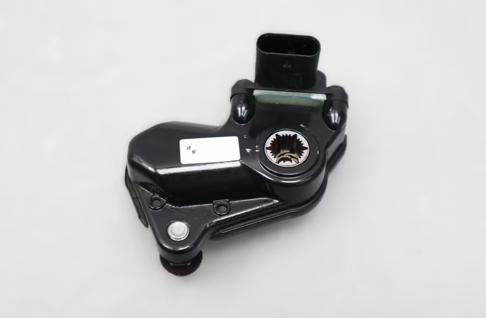

Muss gestehen, dass mir nicht einmal bekannt ist, ob meine GS 1250 BJ 2022 über einen SA verfügt. Erstens, weil ich manchmal zwischen GS und R18 wechsele und mich deshalb nicht an einen solchen Automat gewöhnen möchte und außerdem benötigt auch meine linke Hand etwas Training am Kupplungshebel!
Peti
Peti
22.10.2013
8.304
Schland
R1250GS
Den sieht man doch.
Die kleine Dose am Schaltgstänge.
Oder eben...Da ist keine.
Heisetal
01.09.2022
19
R 18 - GS Rallye 1250
Danke Peti. Dose habe ich zwar gerade nicht entdeckt, aber so eine kurze Stange am Schalthebel, die Richtung Motorblock führt! VG
Heisetal
01.09.2022
19
Orti, danke für das sachdienliche Photo. Weil ich so ein kleiner Kasten tatsächlich an meiner GS zu finden ist, bin ich etwas neugierig geworden und habe mir tatsächlich den bereits leicht vergilbten Kaufvertrag für den Hobel aus der Akte gezogen. Siehe da, beim Zubehör ist auf der endlosen Liste tatsächlich der Posten "Schaltassistent Pro" zu finden! Irgendwie beruhigend. Wenn ich in einigen Jahren geistig stark verwirrt doch noch mit dem Bock zu meinen zahnlosen Kumpels im Seniorenwohnheim fahren möchte, erleide ich nicht sofort einen finalen Getriebeschaden, wenn ich die Kupplung vergesse zu ziehen! :)
