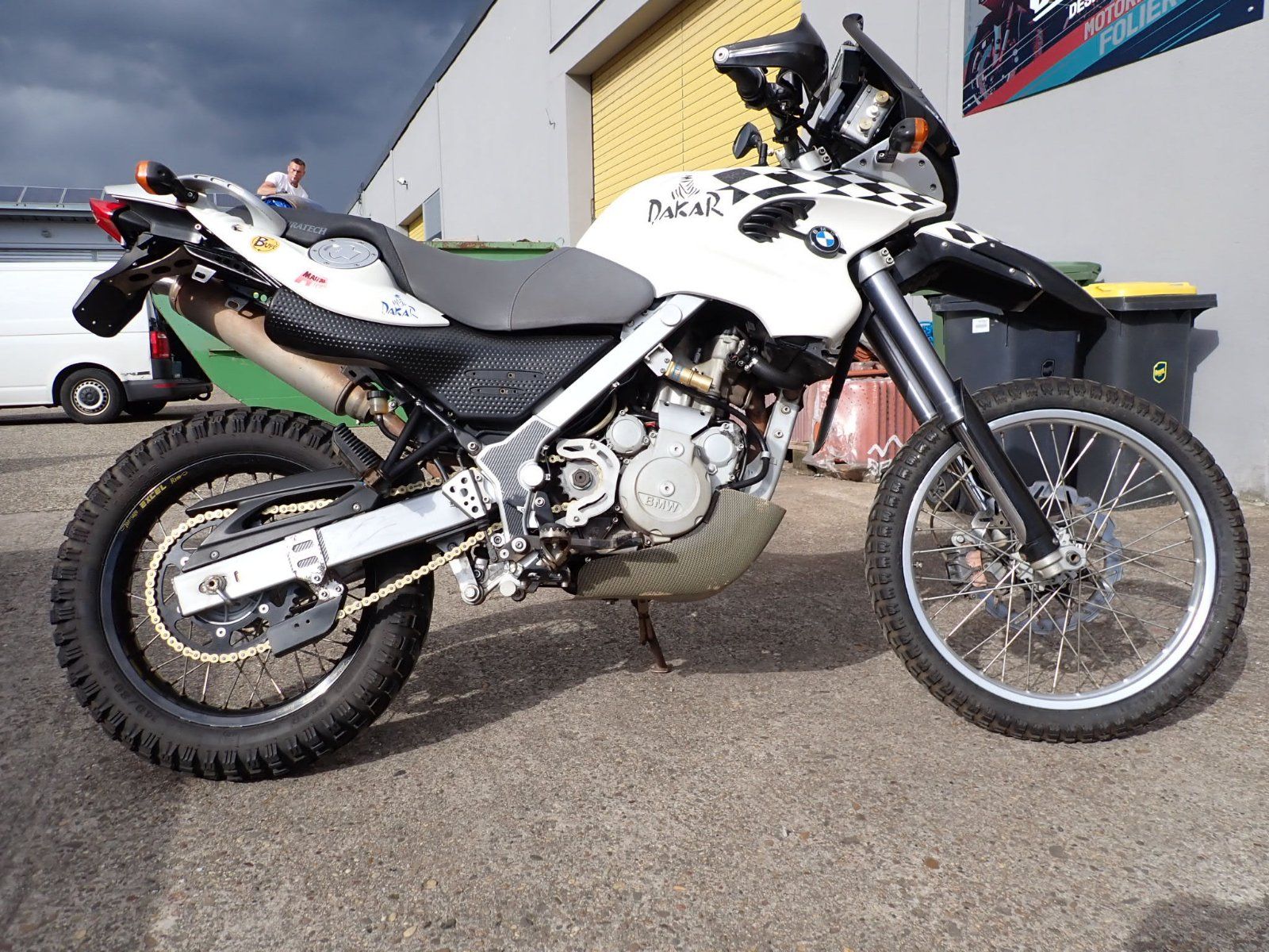

Hallo erstmal,
ich habe mir eine Dakar zugelegt. Nachdem ich hauptsächlich die Eisenschweine von Yamaha gefahren bin (Schwerer als die große GS) wollte ich etwas leichteres und geländegängigeres.
Nun suche ich Tipps und auch passende Teile um den Komfort zu erhöhen und das Möp langlebiger zu machen. Zwei Forenbeiträge habe ich gefunden und auch dort schon Ideen mitgenommen. Hier möchte ich für mich und hoffentlich auch für andere mal eine kleine Sammlung machen was ich bereits habe und Plane, und weitere Ideen sammeln.
Ebenfalls gibt es manche Teile nicht mehr welche ich gerne hätte. Hier suche ich Alternativen.
Zu mir: ich bin 27 und 183cm. Habe allein im letzten Jahr 25000km auf meine Möps gefahren und bei Touren meist über 8 Stunden am Tag im Sattel gesessen, dementsprechend muss der Mop ausgestattet sein. Kam bei der Probefahrt mit der Dakar gut zurecht und satt mit beiden Beinen und minimal gewinkelten Knien auf den Boden. Im sitzen war die Hüfte angenehm, doch die Knie in recht engem Winkel. Das führt mich zur ersten Verbesserung: Höher Sitz und entsprechende Lenkererhöhung. Habt ihr Tipps welcher Sitz am "bequemsten" ist. Wird das Handling dadurch stark beeinträchtig, gerade im Gelände? -> Mein Ziel ist unter anderem im Juni das Nordkapp, möchte aber sehr viel Zeit auf Schotterpisten und wenn möglich Geländepassagen verbringen.
Was ich bereits habe:
  • Den kleinen TT Motorschutzbügel
  • Großen Tankrucksack mit dem GIVI USB Ladegerät
  • Android Auto 7 Zoll Display
  • Seitenständerverbreiterung
  • Fußbremshebelverbreiterung
  • Öltemperaturanzeige
Was ich auf jeden Fall noch mache:
  • Faltenbälge
  • Kühlerschutz
  • 800 GS Fußrasten
  • Öler
Was ich gerne hätte aber nicht finde:
  • MudGuard für das Vorderrad -> auch Schutz vor Regen für Motor und Füße
  • Andere Front/Scheinwerfer -> Siehe meinen Beitrag im Bereich Basteln
Ideen bei denen ich nicht sicher bin:
  • Mehr Windschutz für den Fahrer (Scheibe -> aber welche; Schutz Im Bein oder Brustbereich?) Lohnt das?
  • Größeren Motorschutzbügel (also wuchtig mit der Option für Taschen oder Ersatzräder) Sollte mich bei einem Sturz vielleicht auch schützen.
  • Zusatzscheinwerfer (Am Nordkapp zur Sommersonnenwende unnötig, bringen Sie sonst was?)
  • Umbau von Vario auf Hepco Junior (Habe ich noch da) Die Frage ist die Optik und die Stabilität und ob Sie stören beim fahren (zu weit vorne sind)
  • Sitz und Lenkererhöhung (Siehe oben)
So damit habe ich glaube ich alles halbwegs geordnet aufgelistet was mir durch den Kopf schwirrt. Ich weiß es ist viel. Es würde mich freuen wenn ihr noch weitere Ideen, Meinungen zu meinen Ideen oder konkrete Empfehlungen hättet.
Kurzgefasstes Ziel: Gemütlich, Langlebig, praktisch und dennoch geländegängig.
Ich danke euch.
