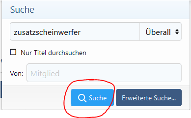

Die Fragen und Antworten, zu diesem Thema sind nun schon so alt, das sie eine Bart Wickelmaschine im Keller haben.
Eine Einfache Suche zum Thema im Archiv und schon kann man den halben Tag zum Thema lesen.
Gruß Brauny
Ich kenne die Suchfunktion, habe aber keine Antwort auf meine Frage gefunden
