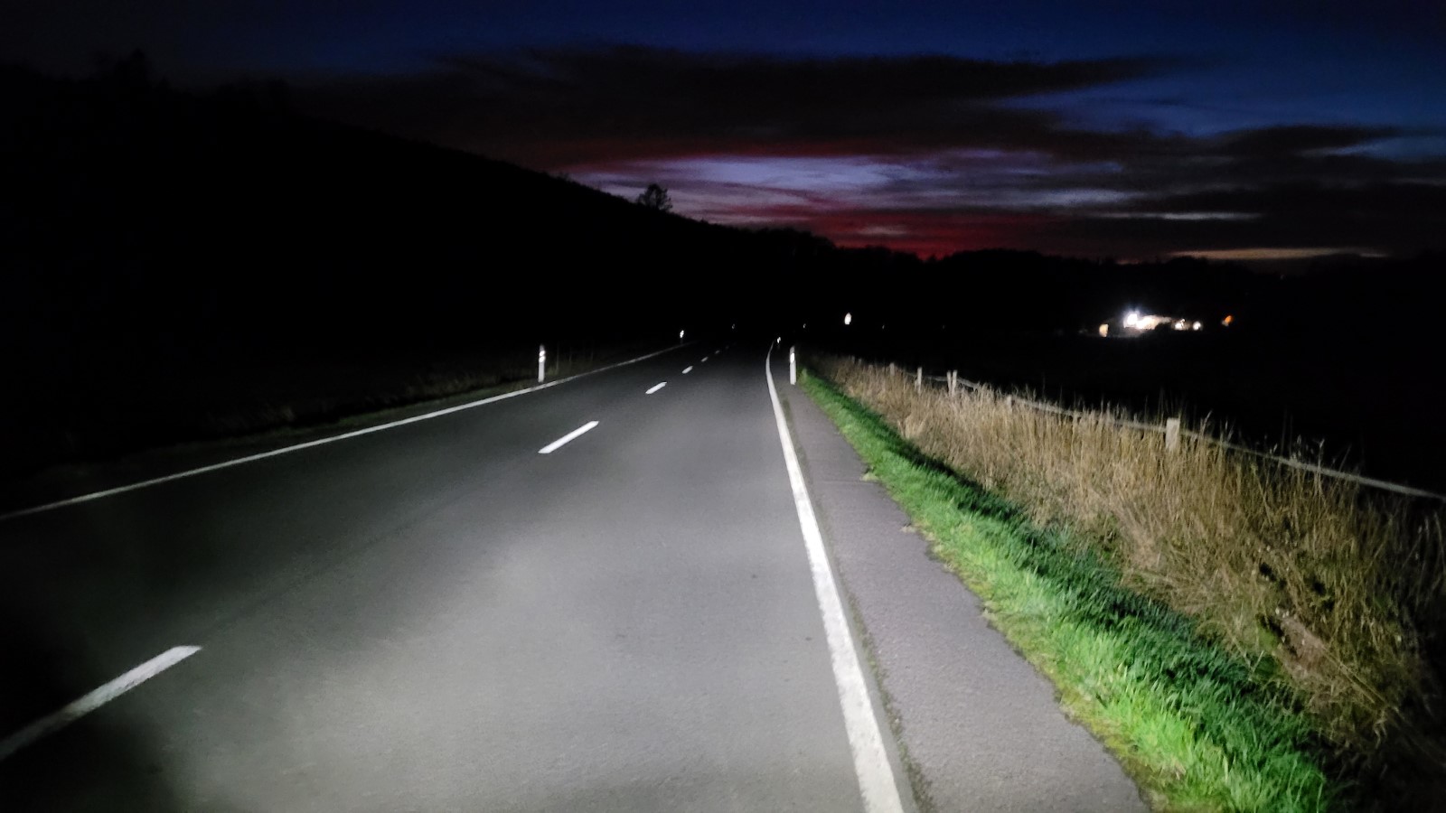

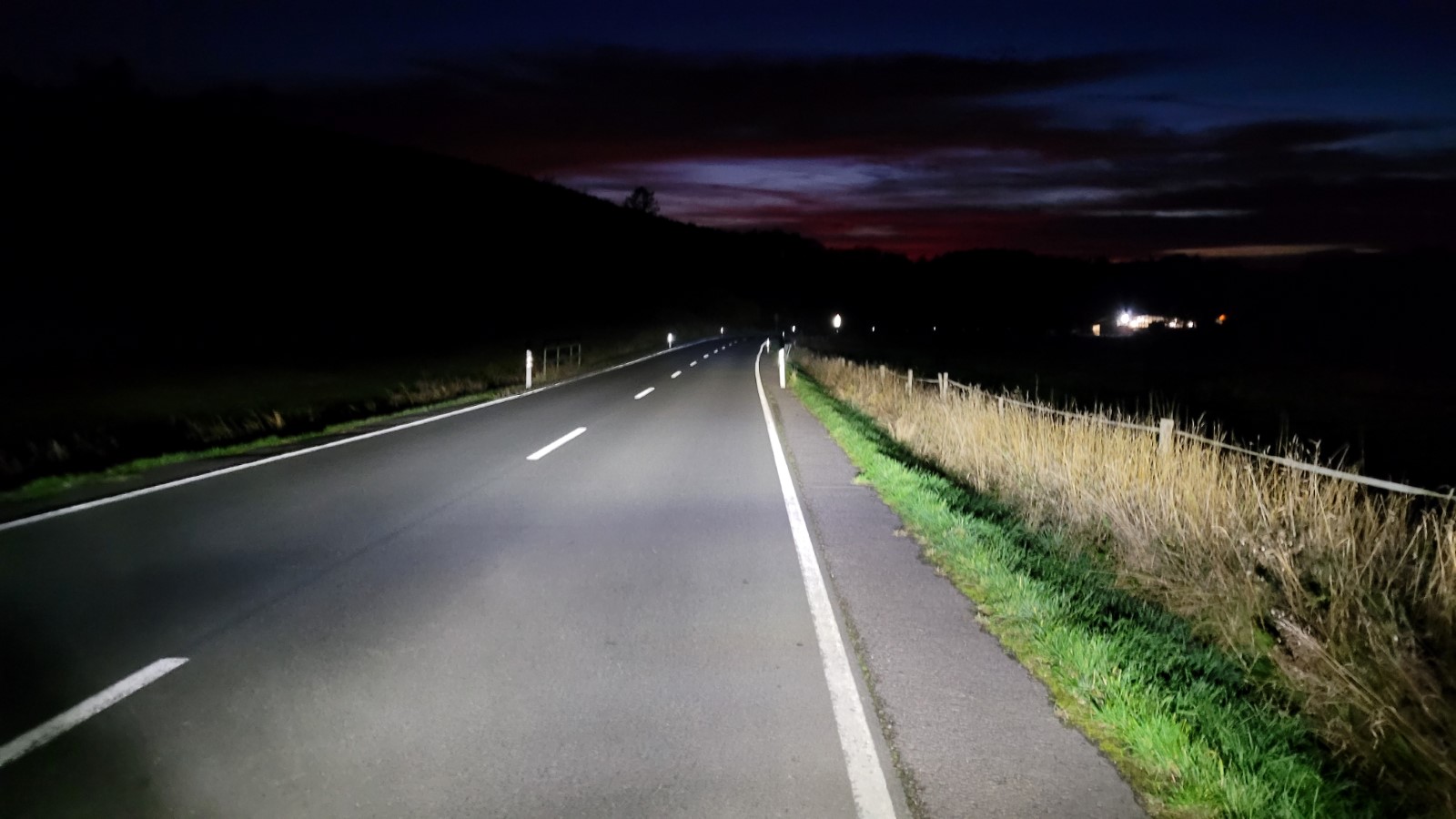

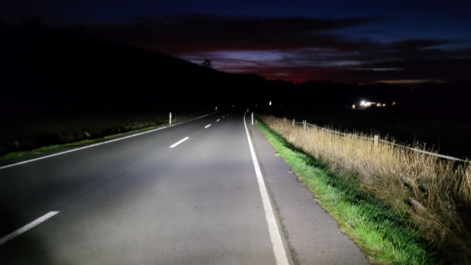

Hier mal "Nacht-Bilder" (ok, fast Nacht :)), allesamt bei identischer Kameraeinstellung, anhand welcher man das ordentliche Licht- Plus durch die Zusatzscheinwerfer erkennen kann.
GUT, dass man diese so uneingeschränkt nutzen kann, für mich ein absoluter Sicherheitsgewinn!!
Nur LED- Hauptscheinwerfer
LED- Hauptschenwerfer + LED- Zusatzscheinwerfer
LED- Hauptscheinwerfer + LED- Zusatzscheinwerfer + LED- Fernlicht
Und noch OT: H7 oder gar H4 kommt mir nie mehr ans Moped!

Die Nebelscheinwerfer sind zu hoch eingestellt und erzielen so die angedachte Wirkung nicht.
Einen Tacken tifer und die seitliche Ausleuchtung wird spürbar besser. Für Licht in die Ferne gibt es andere ZSW.
Orlando123
Orlando123
19.03.2016
2.134
BMW F 900 GS Style Passion (2025er Modell) + BMW F 850 GS (Bike der besseren Hälfte)
Damit liegst Du leider falsch!
Tatsächlich wurde genau diese Einstellung anläßlich der HU vom TüV´ler sogar gelobt!
Ich weiß nicht, ich geb hier dem User Robber Recht.
Die LED-Zusatzleuchten sollten immer etwas tiefer die Straße ausleuchten wie das LED-Abblendlcht.
Das kann ich den Bildern auch mit viel Phantasie nicht wirklich so entnehmen.
Mir erscheint auch das man auf den Bildern kaum einen Unterschied zwischen der Leuchtweite LED-Abblendlicht im Vergleich zu der Leuchtweite LED-Fernlicht feststellen kann.
An meiner BMW R 1250 GS ist der Unterschied LED-Abblendlich zu LED-Fernlicht viel ausgeprägter.
Wenn ich das LED-Fernlicht anschalte leuchtet das um einiges weiter als das LED-Abblendlicht.
Meine LED-Zusatzscheinwerfer (org. BMW) leuchten bei meiner Maschine gut sichtbar die Straße etwas vor dem Lichtkegel des LED-Abblendlicht aus. Auch werden bei meinen LED-Zusatzleuchten mehr die Seitenränder der Straße ausgeleuchtet als auf den Bildern. Kurz gesagt, bei mir ist der Unterschied von LED-Fernlicht zu LED-Abblendlicht zu LED-Zusatzleuchten viel ausgeprägter sichtbar.
