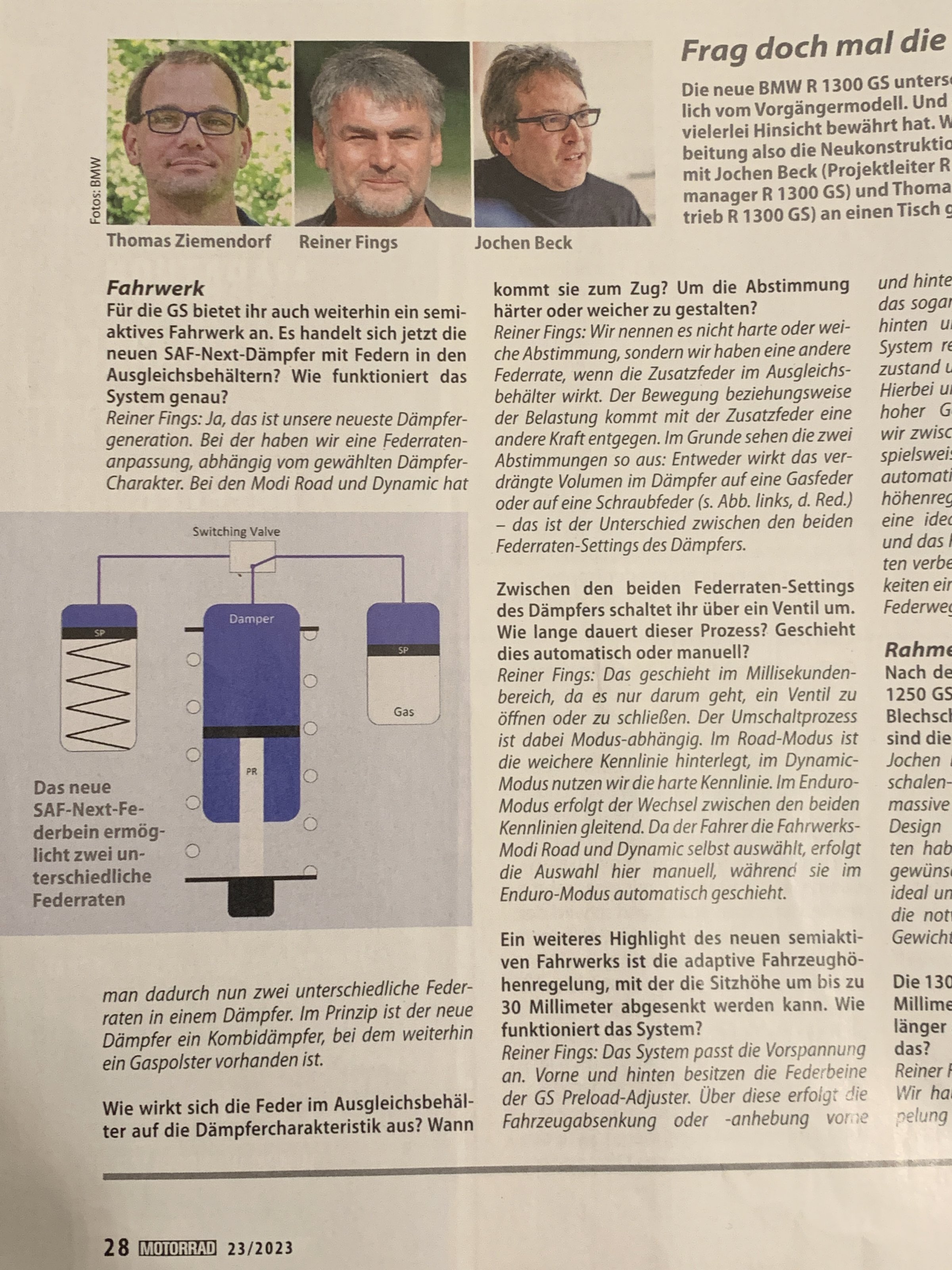

Ich habe mehrfach gelesen, dass die GS1300 die Federrate (nur vorne?) steuern kann.
Ich frage mich, wie das funktioniert. Ich wollte es mir gestern vom Händler erklären lassen, aber das erweckte bei mir den Eindruck, dass er Vorspannung, Dämpfung und Federrate durcheinanderbrachte.
Ich meine, irgendwo mal mitbekommen haben, dass es über eine parallel geschaltete Feder gemacht wird, was mir in den Grundzügen einleuchtet.
Daher meine Frage hier ins Forum: Weiss jemand mit Sicherheit, wie das funktioniert? Gibt es Zeichnungen oder Bilder dazu?

Im Tourenfahrer war vor kurzem eine Zeichnung und Erklärung, Heft Nr. liegt mir nicht mehr vor.

In dem bebilderten Artikel wird die Funktionsweise erklärt.
Auszug daraus: "Die Steifigkeitsvariation wird erreicht ,indem eine zweite Feder parallel zur Hauptstoßdämpferfeder platziert wird "

ich bin mir ziemlich sicher, in einem der zig Málaga videos, könnte das von Valle on tour sein, hat ein Mitarbeiter von BMW gemeint, die zweite Feder würde sich im dynamic Modus "zuschalten", wäre also im Road Modus inaktiv, wird also sozusagen umgangen. Was ja auch irgendwo Sinn macht.
Ich habe noch zu wenig getestet um da grosse Unterschiede festzustellen. Bei Road -2 bis +2 merke ich eher Änderung an der Federvorspannung aber wenig mehr.
