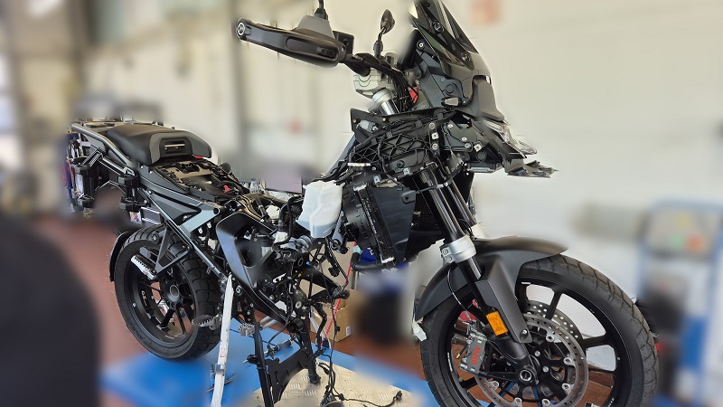

Zwischdurch den Fehler gemacht mir das Drama anzusehen....
Mir war zwar klar dass der Motor ausgebaut werden muss aber wenn man als Laie dann das zerpflückte Motorrad sieht - schlimm für mich.

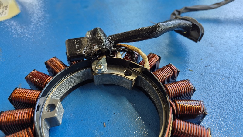

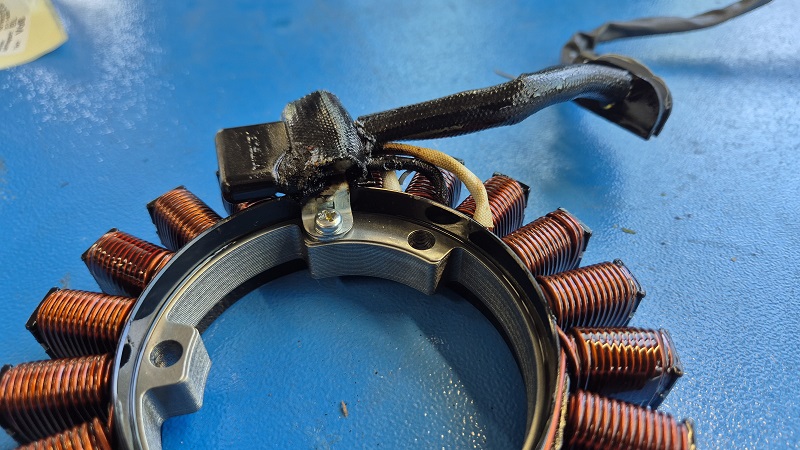

Fotos: Defekter Stator und das Gerippe :-(

Dieses Schlachtfest mit einem funkelnagelneuen Motorrad ist wirklich nicht schön.
Für mich würde ein Restmakel bleiben...
Alles Gute und von nun an Glück mit der Neuen.
Ich hatte einen ähnlich gelagerten Fall und auch Bedenken, dass das ganze Moped auseinandergebaut werden musste. Bei meiner funkelnagelneuen R1200GS LC musste der Motor ausgetauscht werden. Die Werkstatt hat aber einwandfreie Arbeit geleistet, sodass ich keinen Restmakel feststellen konnte. Jedenfalls ist es besser, dass so ein Schaden während der Gewährleistungszeit passiert. Nach der Garantie ist das dann bestimmt ein teurer Spaß! Ich wünsche Rudi auch alles Gute und vor allem jetzt eine störungsfreie Fahrt!

Da ich aber in der Werkstatt auf die "nackten" Teile gucken konnte und diese durch den Hersteller beschriftet waren habe ich die Information also ablesen können.

Hilfreiche Info. Merci. Weiss man welche Macke der Stator hat? Der hat ja scheinbar dann ja noch geliefert, nur zu wenig. Merde. Wahrscheinlich ein schleichender Niedergang.

Vor knapp 30 Jahren sah meine 916 mit 4tkm genau so aus! :ohnmacht:
Habe ich dann direkt da gelassen und dankend von einer weiteren Nutzung (Spaß haben) Abstand genommen…
