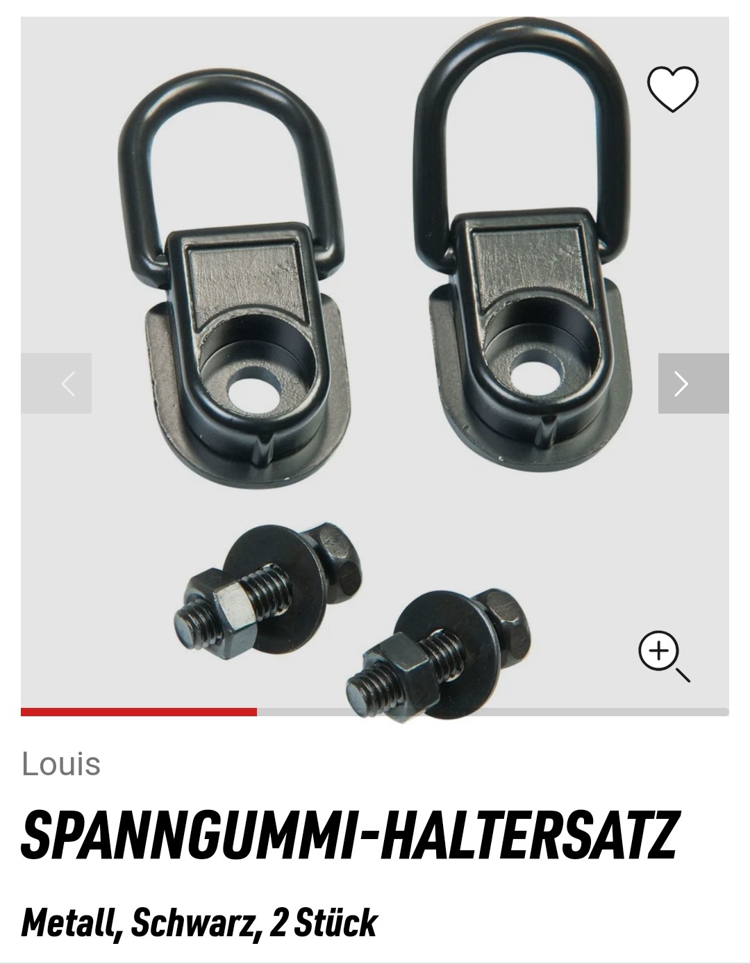

Obacht, die Öse im Link ist für eine M12 Schraube.
Die Schrauben im Heck dürften M6 oder M8 sein.

Irgendwo hier hat solche Teile mal jemand angebaut gezeigt. Haben genau gepasst, nur man musste von M5 auf M6 aufbohren. Waren glaub von Louis. Suchen tu ich jetzt aber nicht.

Wie wäre es mit sowas?
Amazon.de
Die Dinger - verarbeite ich ab und an im Auto - haben einen Nachteil die sind komplett lose und neigen zum kleppern.
Ich drück dann mit dem Schraubstock das Halteblech etwas zusammen (man könnte evt auch mit dem Hammer, oder Körner einen Punkt setzen, oder...) damit der Ring gehemmt wird.
Aus unseren Caddys kenne ich höherwertige D-Ringe die ab Werk schon gehemmt sind.

Das war auch nur ein Symbolhaftes Beispiel.....Aber wie man sieht, es gibt ja noch andere Alternativen. Und bestimmt noch mehr, je länger man sucht :zwinkern:

....ein kleiner Kabelbinder um den Ring und schon hat das Klappern ein ende:)
