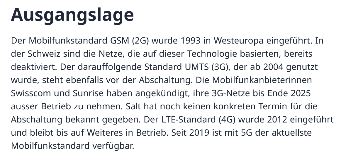

Hallo zusammen,
ich bin auf folgenden Spiegel-Artikel zur geplanten Abschaltung der 2G-Mobilfunknetze gestoßen:
2G-Abschaltung: Warum sich Autofahrer auf das Mobilfunk-Aus vorbereiten müssen
Dabei habe ich mich gefragt, ob der Intelligente Notruf (eCall) der BMW R1250 GS davon betroffen sein könnte.
Weiß jemand, welche Mobilfunktechnik beim Notrufsystem der R1250 GS verwendet wird? Nutzt das System noch 2G/GSM oder ist bereits LTE/4G (bzw. eine neuere Technik) verbaut?
Vielen Dank und allzeit gute Fahrt! 🏍
Jack

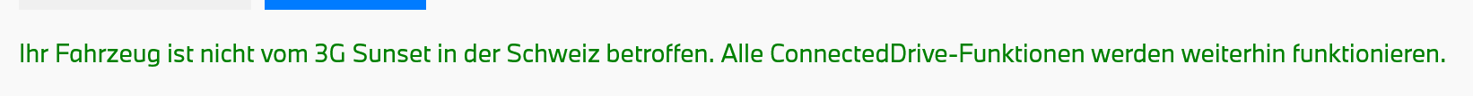

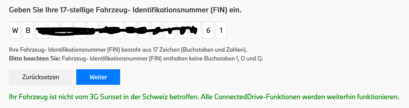

Selbst meine 1200 GS A (Ez. 04/2017) ist laut dem FIN Check nicht davon betroffen.

Ich meine mal gelesen zu haben das irgendwann ab 2016 BMW auf 4G gewechselt hat - für 100% Sicherheit, Mail an BMW mit VIN
Aber da die Schweizer AFAIK im November letzten Jahres schon Netze runtergeschaltet haben und der VIN Dekoder die VIN findet, dürfte das passen.
Mir ist es momentan erstmal egal - wenn das Problem irgendwann auftritt, gibt es Lösungen.

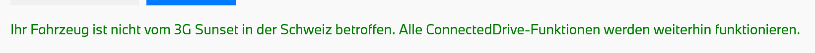

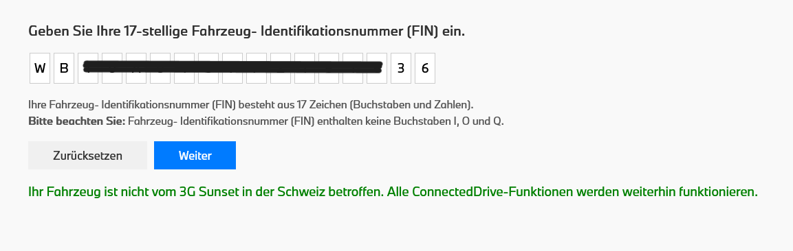

Der Link scheint wohl nur für Automobile zu funktionieren. Meine RT, die definitiv von der 2G/3G Abschaltung in CH betroffen ist, wird genauso mit "nicht betroffen" ausgewertet. Somit für Mopeds nicht hilfreich.
dann ist die Webseite schlecht gemacht von BMW.

meine 1200er EZ 2015 ist auch nicht betroffen. :lalala: :smiley-laughing:
wat se nich hat, kann auch nicht "nicht" funktionieren. Insofern..... hamse Recht.:giggle:
Bleibt allerdings die Frage, welche Funktionen (geheime Features :eekek:) weiterhin funktionieren werden.
Ich denke auch , die Abfrage ist eher für PKW gedacht.
