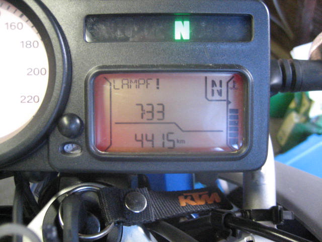

So mache gerade nochmal den Test..
Motor nach 5min im Stand 3 Balken Ölkühler kalt!
Bei 4 Balken wird der Ölkühler warm..
Nach 10min 5 Balken

Ok er wird zu heiss aber warum? Was kann bei einem Luftgekühlten Motor wenn der Ölkühler arbeitet sauber und nicht beschädigt ist falsch sein das er so warm wird????
Gibt das Display keine Meldung TEMP oder so?
Das Ding zeigt ja sogar ne Defekte Blinkerlampe an!

Blubber,
Nochmals die Frage:
Nach 20min= 6 Striche
mit oder ohne Gas?
