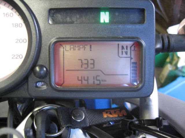

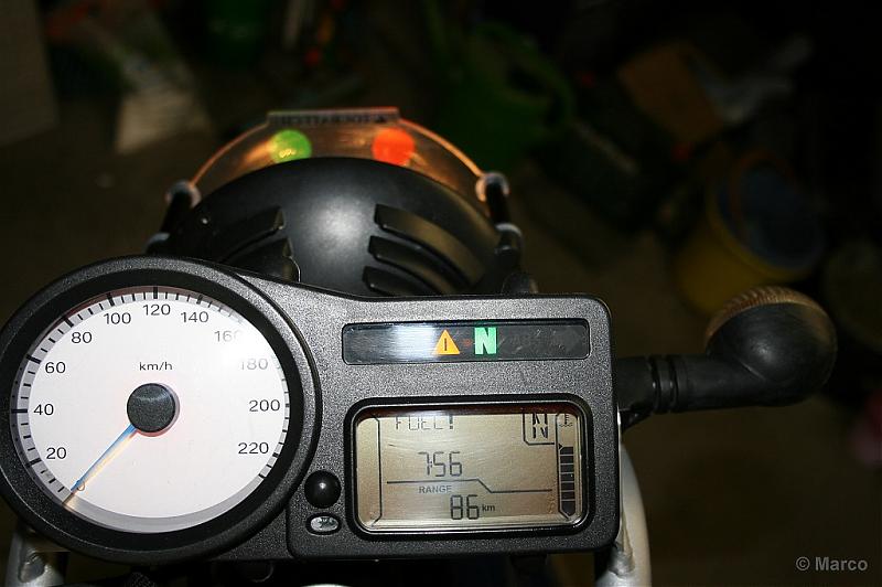

Könnte es sein das wir mit den Balken der Temperatur an einander vorbei reden???
Meine HP2 bekommt im Stand diese Balken Foto 1.
Max können es jedoch soviele sein Bild 2
