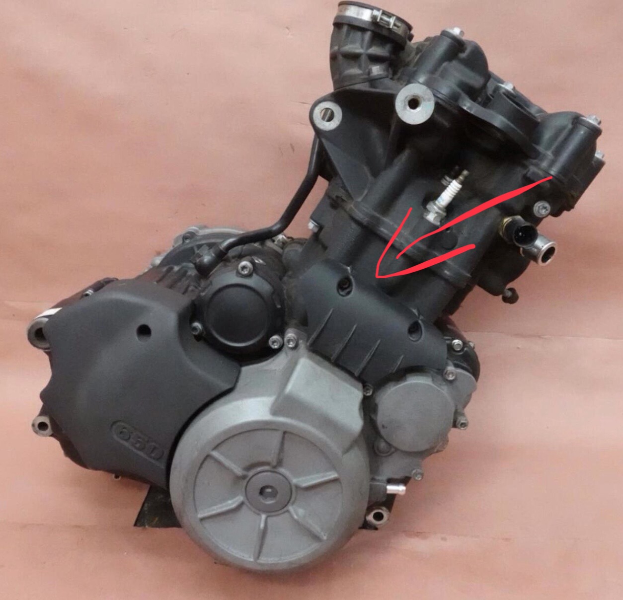

Außerdem gibts noch das berühmte Massekabel das sich gern mal lockert. Sitzt rechts vorn am Motorblock unter der kleinen Kunststoffverkleidung mit den zwei Schrauben. Kleine Verkleidung abschrauben, darunter findest Du drei Stecker und das Massekabel, dessen Verschraubung sich gern mal am Motorblock löst. Bitte auch festschrauben.

Unter dieser Abdeckung sitzt das Massekabel.
