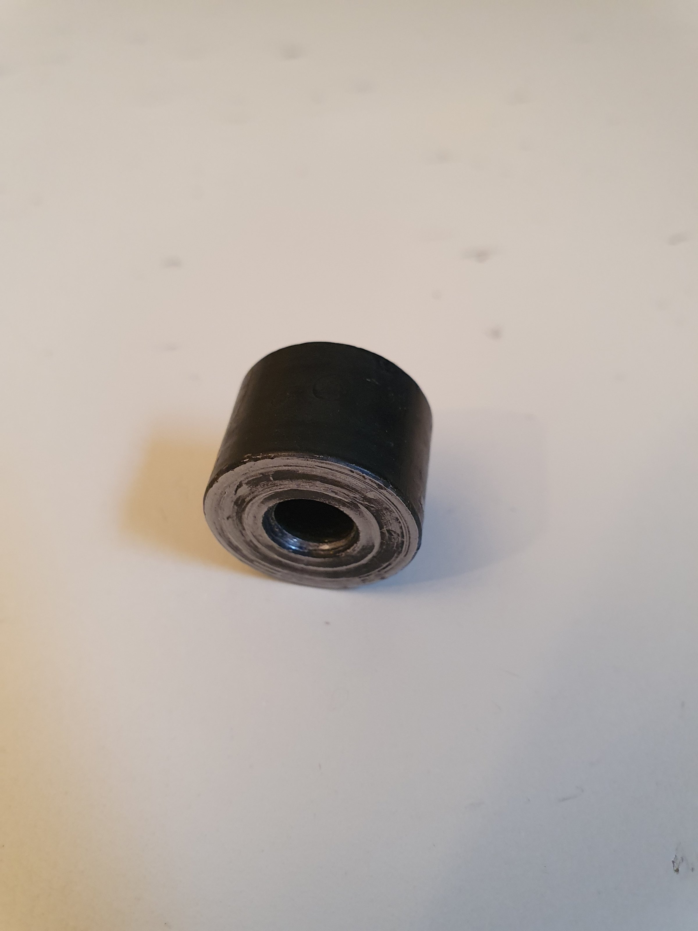

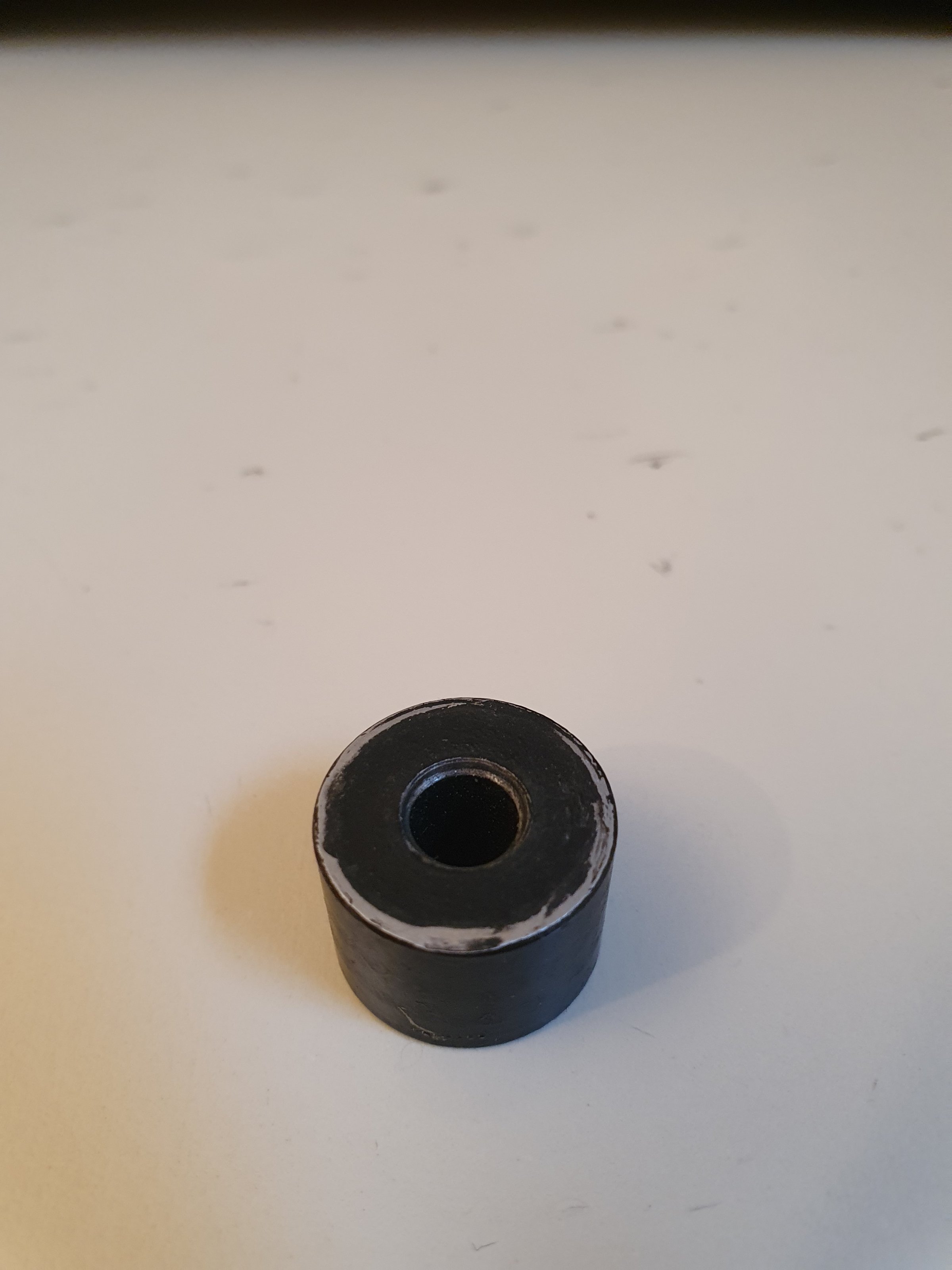

Hallo Zusammen!
Wer kann mir sagen, woher der Teil ist.
Hatte meine F650 GS BJ 2000 vorm Winter beim Service.
Jetzt bei einer Sichtkontrolle liegt dieser Teil unter der Sitzbank?!
Wo gehört das hin?
Durchmesser 18mm Höhe 13mm
Bin für hilfreiche Hinweise sehr dankbar!
LG Kurt

Es ist aus Metall / Alu.
Vermute das es eher nicht von der Sitzbank ist, sondern der Mechaniker das dort nur abgelegt hat.
Es ist ganz leicht. Für ein Lenkergewicht zu klein. Durchmesser 18mm

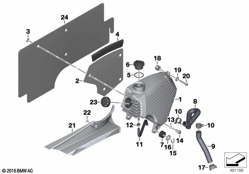

Die Distanzbuchse, die zwischen Ölbehälter und Rahmen ist, schaut ähnlich aus. Wenn du ein blankes Gewinde zwischen Rahmen und Tank siehst, gehört sie dahin.
mmo-bassman
mmo-bassman
30.11.2013
5.987
Kassel
Ahh, Du meinst den oberen Öltank, da untendrunter? Ja, das könnte sein, gehört ne M6 Schraube durch.
bwm
13.05.2020
284
Würde ich zustimmen. Linke Verkleidung abnehmen und die obere Schraube vom Öltank ansehen. Zwischen Öltank und Airbox gehört ein Abstandshalter. Der sieht so aus
mmo-bassman
mmo-bassman
30.11.2013
5.987
Kassel
Na, da hat der Schrauber in der Werkstatt ja mal wieder ganze Arbeit geleistet!
und für sowas zahlt man Geld, Mannohhmann ...
Damit Du weißt, was wir meinen: Teil Nummer 18 isses.
Verkleidungsmittelteil und linkes Seitenteil abbauen, dann kannst du die Distanzbuchse dazwischen bauen.
Viel Spaß beim "Korrekturschrauben", bedank Dich bei Deiner Werkstatt.

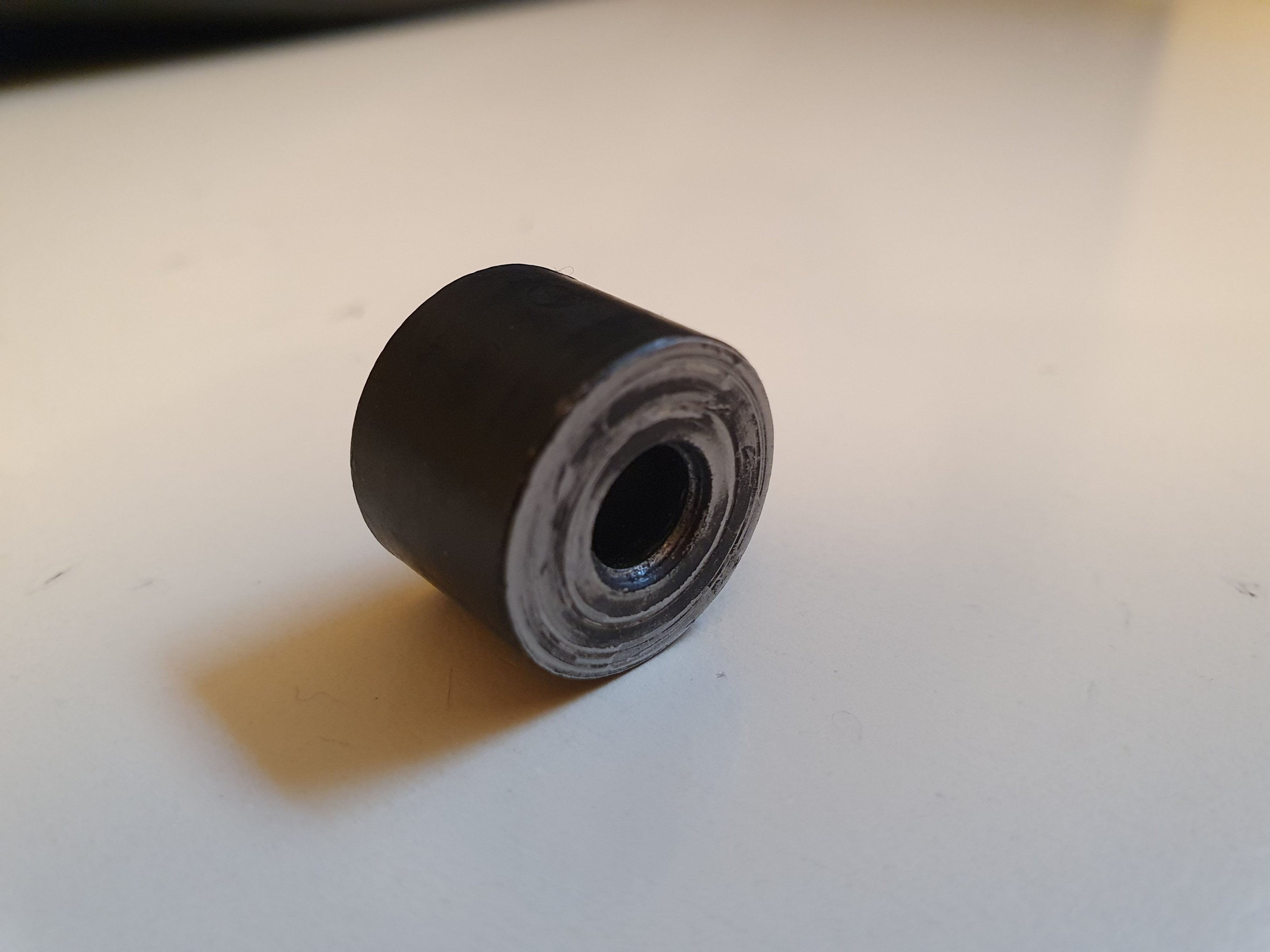

Genau das Teil wars. Der Schrauber hat das Teil anscheinend nicht mehr gefunden und einen anderen Ersatz eingebaut.
Habs ausgetauscht. Passt wieder.
Ein ungutes Gefühl wenn da Teile bei einem Motorrad rumliegen!
Vielen Dank für Eure Hilfe!
