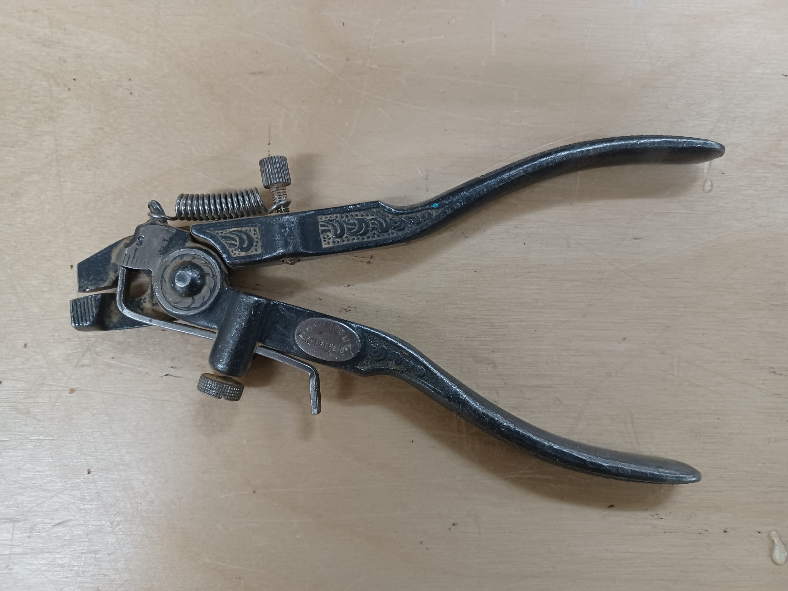

Einem Freund ist dieses Teil in die Hände geraten und wir fragen uns, wofür man sowas braucht. Hat jemand hier vielleicht eine Idee, bzw. weiß was das ist?

...auch Schränkzange genannt; damit wird jeder Sägezahn abwechselnd einer rechts einer links geschränkt .Das ergibt dann die Breite des Sägeschnitts und den Freiraum ,damit sich das Sägeblatt nicht im Werkstück einklemmt!

Servus,
wie die Kollegen schon sagten, ist das ne Schränkzange.😉
Sollte in keiner guten Werkstatt fehlen.
