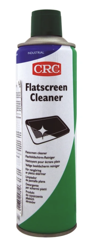

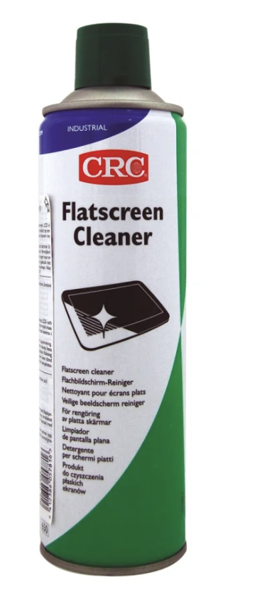

Für das TFT an meinem Moped habe ich heute mal das Produkt von CRC getestet und mit einem weichen Tuch passt das. Klare Empfehlung, auch Flecken mit Rändern (Kalk?) hat das Produkt (Schaum, auf Tuch aufzusprühen) problemlos entfernt.

Mich nervt an den Flat Screen Reinigern das Gefummel mit dem Schaum. Selbst wenn man ihn in den Lappen sprüht fliegt das Zeug überall hin. Würde hier gerne Zeug verwenden was die Konsistenz von normalem Glasreiniger hat.
