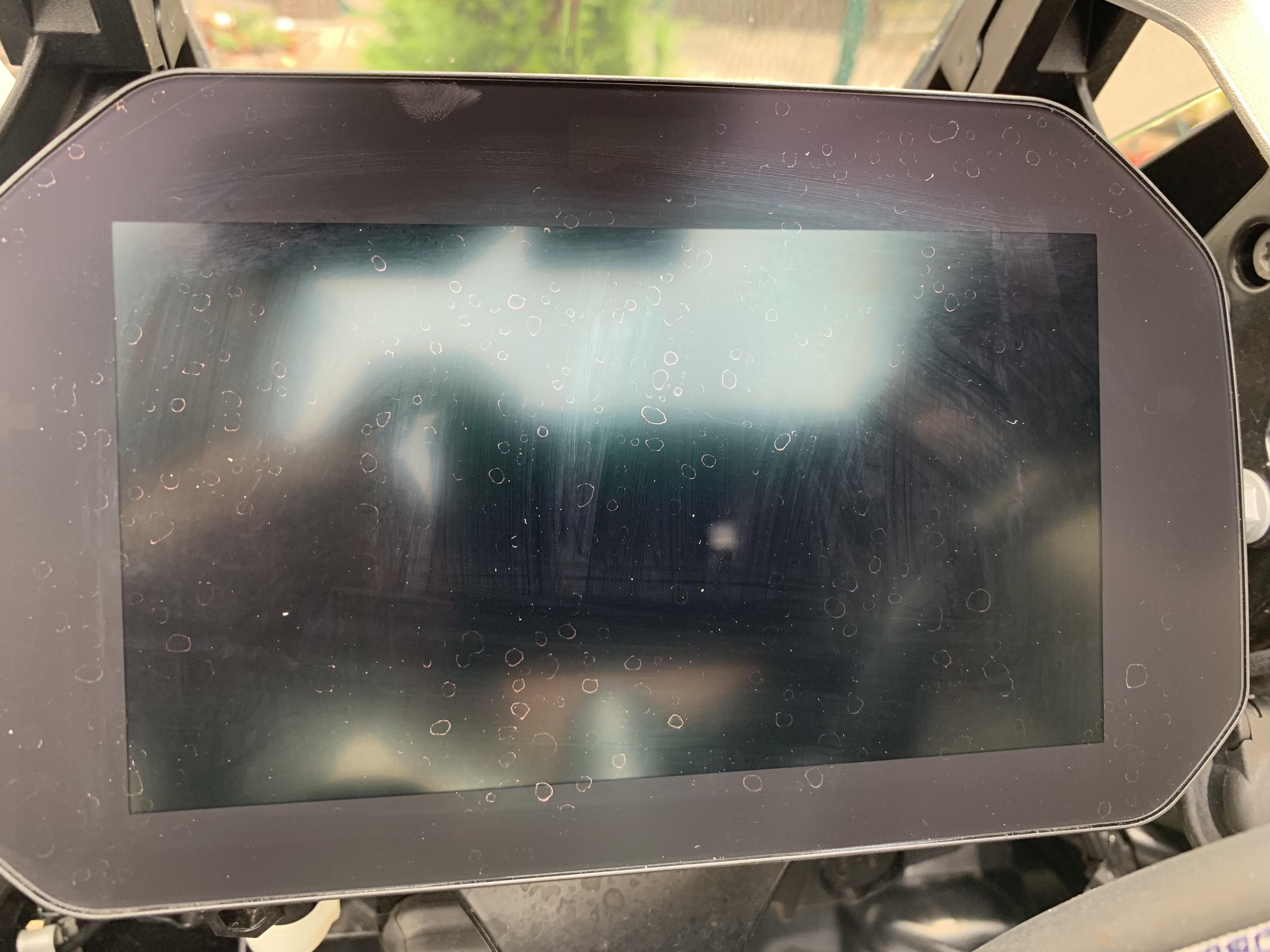

seit gestern nach der "normalen" Reinigung meiner R1250GS mit dem Gartenschlauch habe ich auf dem TFT Display Wasserflecken, die sich nicht mehr entfernen lassen.
Ich habe den Gartenschlauch nicht direkt aufs Display gerichtet. Die Flecken lassen sich auch nicht mit Glasreiniger o.ä. mit einem Microfasertuch entfernen. Es sieht so aus, als wenn die Flecken unter dem Display sind.
Hat irgendjemand schon ähnliche Erfahrungen gemacht?

Schutzfolie ist seit km 1 ab :smile:. Und Kalkflecken (des zugegeben harten Berlin Wassers) sollten es auch nicht sein, da diese sicherlich mit einem Microfasertuch und leichtem Druck in Verbindung mit Glasreiniger weggehen würden.

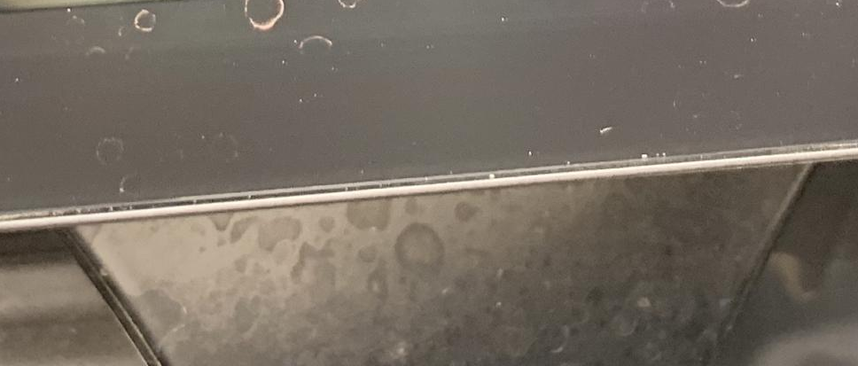

hattest du "vorher" einen kaltreiniger verwendet? auf dem kunststoff teil unter dem display sind auch flecken, die nicht sein sollten?

Vielen Dank, ihr seid die Besten, mit Kalkreiniger sind tatsächlich die hartnäckigen Flecken weggegangen.
Muss an dem harten Berliner Wasser liegen, und ich wollte das Display auch nicht zu "grob" reinigen.
Bislang hatte ich die GS nur mit weichem Dolomiten-Urlaubswasser gewaschen ;)

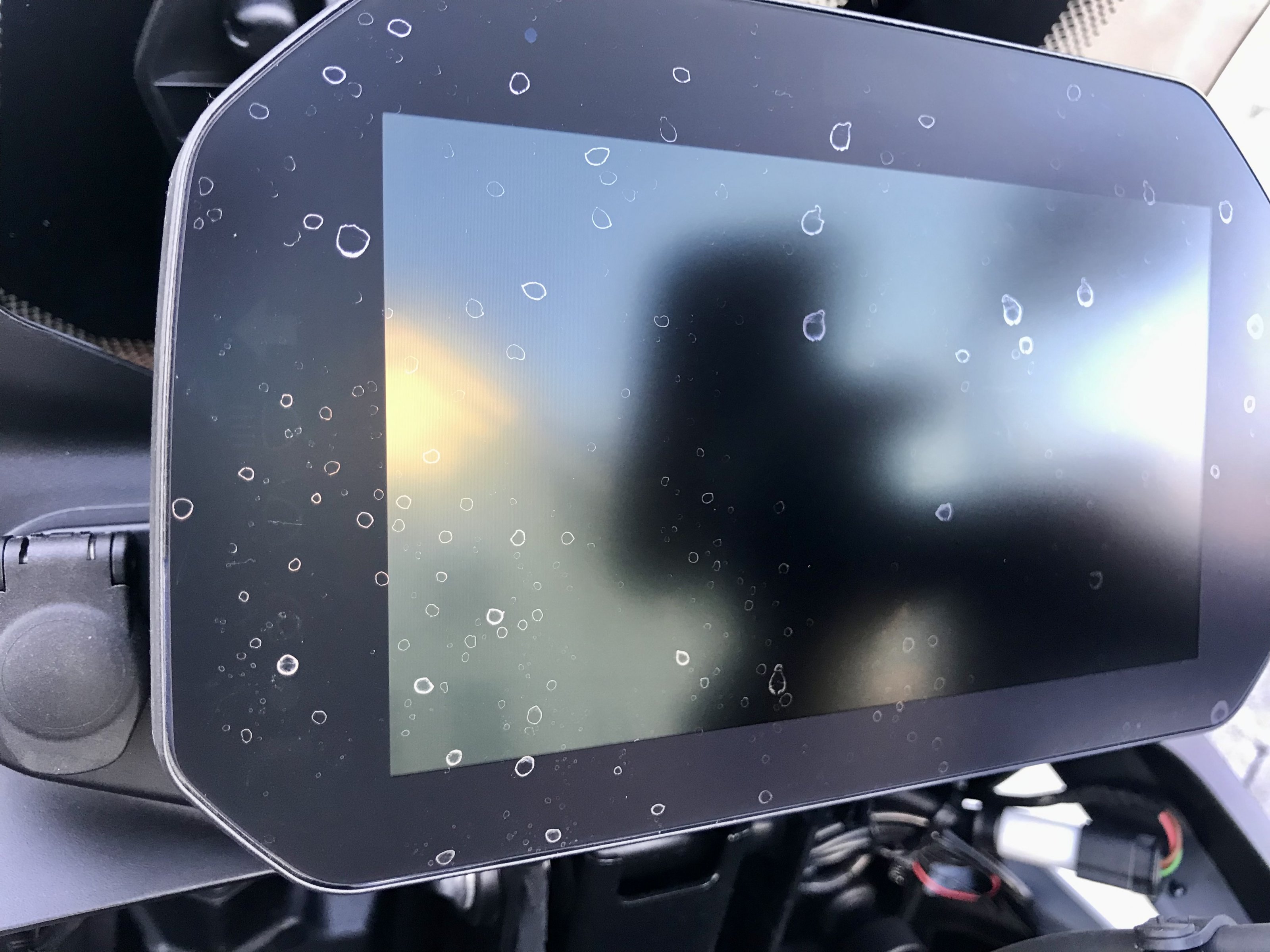

Hi Adi68,
mein TFT sieht genauso aus.
Welchen Kalkreiniger hast du probiert.
Bisher habe ich die Flecken ignoriert, da sie nur sichtbar sind, wenn das Teil aus ist :confused:

Hhm, habe meine Maschine heute mit dem Hochdruckreiniger an der Tanke vom Saharagold befreit (mit ausreichend Abstand). Jetzt hab ich auch diese Flecken drauf. Hatte das Klarwasser- und anschließend das Glanztrockenprogramm verwendet. Die Flecken lassen sich nicht wegpolieren. Dann probiere ich es auch mal mit dem Essigreiniger. 😕

Ich habe ein kleines Sprühfläschchen dabei, das mit einer Mischung aus Wasser und Essigessenz gefüllt ist (ca. 1:1, bisschen mehr Wasser schadet aber nicht). Damit reinige ich TFT und Visier.
