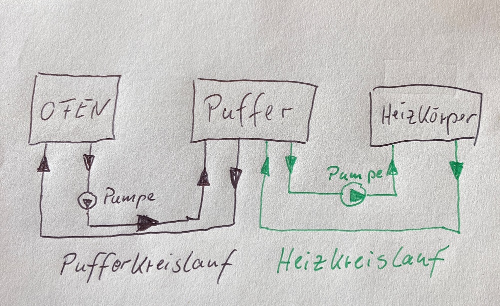

Hallo Heinrich,
Ich habe einen wasserführenden Kaminofen in der unteren
Etage meines Fachwerkhauses stehen. Leistung 12kW (max.),
wovon gut die Hälfte in direkter Abwärme eingeht, der Rest
in einen 600 Liter Pufferspeicher. Der Pufferspeicher versorgt
dann die Heizkörper, die in jedem Raum vorhanden sind.
Die untere Etage ist offen - ohne Wände - gestaltet, nur das
(neue) Fachwerk steht im Raum, der ca. 50qm hat.
Ausgelegt wurde das von einem Profi (örtlicher Heizungsbau-
meister), eingebaut von einem semiprofessionellen Autodi-
dakten (mir). :cool:
Mir wurde das System so erklärt: Der Pufferspeicher mit seiner
temperaturgeregelten Pumpe ist notwendig, weil zum einem
nur (wirklich) warmes Wasser ab 60°C in den Pufferspeicher
abgeführt wird. Das verhindert erfolgreich Kondensation an
den Rohrleitungen und dem Wasserkasten. Wäre das Wasser
kälter, im Pufferspeicher wärmeres Wasser, würde man dem
Pufferspeicher Energie entnehmen.
Der Wärmetransfer "Ofen --> Puffer" findet also nicht kon-
tinuierlich statt, sondern stoßweise. Das kommt daher, dass die
Maximalleistung des Ofens nur in Extremfällen abgerufen werden
kann, wenn man aus dem Zimmer, in dem er steht, keine Sauna
machen möchte.
Die tatsächlich abgerufene Leistung liegt also i.d.R. weit unter
der möglichen Leistung des Ofens...
Das alles sollte m.E. von einem Profi berechnet werden. Dann
fließen auch die Faktoren Hausdämmung, Fenster, Vorlauftem-
peratur und Dimensionierung der Heizkörper in die Auslegung
hinein. Alles andere wäre sinnlos ausgegebenes Geld.
Nach einigen Jahren der Nutzung kann ich sagen, dass ein Puffer
in der genannten Größe nicht ausreicht, das Haus über Tage hin
warm zu halten, wenn der Ofen nicht "an" ist. Dafür braucht es
z.B. einen Holzvergaserofen und tausende Liter an Pufferspeicher-
volumen.
Hier noch ein vereinfachter Kreislaufplan. Angesteuert werden die
Pumpen über eine zentrale Steuerung, die die Temperaturen des
Wasserkastens, des Pufferspeichers und der Vorlauf- und Außen-
temperatur "verarbeitet":
Das kann man machen ist für die Lebenserwartung des Heizeinsatzes aber auch nicht viel besser. Wenn der befeuerte Heizeinsatz "stoßweise" mit dem kalten Wasser aus dem Puffer beaufschlagt wird gibt es natürlich auch Kondensation und damit Korrosion an den Heizflächen. Zusätzlich bedeutet stoßweiser Pumpenbetrieb auch ständige Temperaturwechsel die auch nicht gut für das Material sind.
Richtig macht man das so:
Die Pumpe wird über einen Differenztemperaturregler gesteuert. Ist die Temperatur im Heizeinsatz höher als im Puffer startet die Pumpe und läuft dauerhaft. Die darf aber nicht einfach so das kalte Wasser aus dem Puffer in den Rücklauf vom Heizeinsatz pumpen. Es wird eine thermostatische Rücklaufanhebung verbaut die die dafür sorgt, dass der Rücklauf immer über ca. 55 °C bleibt. Ist es kälter wird nur das Vorlaufwasser direkt wieder in den Rücklauf gepumpt und der Puffer geht leer aus. Das funktioniert übrigens genau so wie bei eurer GS LC, die hat aus den gleichen Gründen auch einen Thermostaten im Wasserkreislauf verbaut.
viele Grüße
Ralf
viele Grüße
Ralf
Wo Du recht hast... :o
Genau so ists auch bei mir geregelt.
