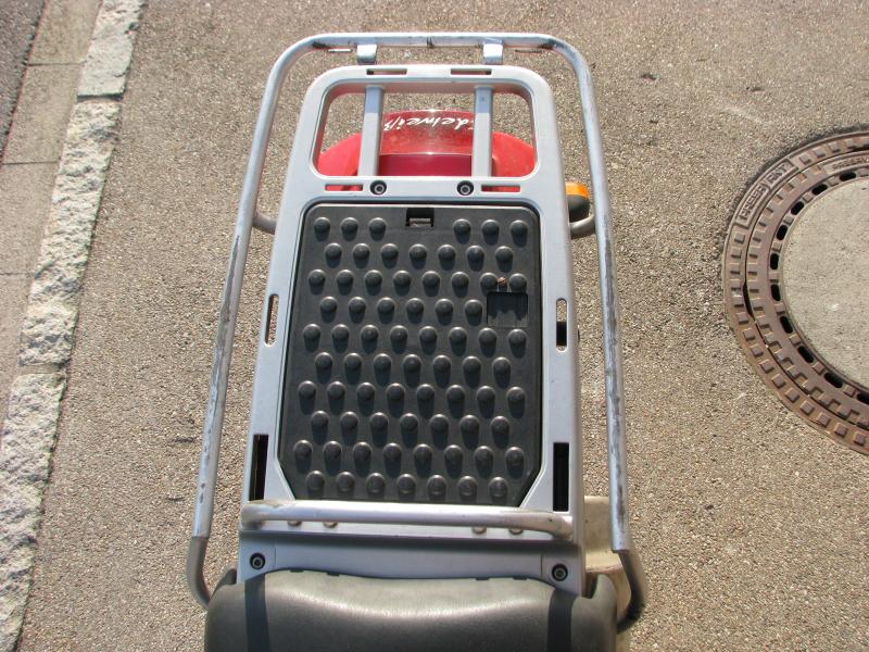

Gibt es Mitglieder in diesem Forum die ohne Soziussitz fahren und dafür ein selbstgebaute Abdeckung für das Werkzeugfach gebastelt haben?
Wie könnte so etwas aussehen. Vielleicht gleich mit Maßen?
Darauf könnte ja auch gleich eine Tasche oder ähnliches befestigt werden.
Danke für eventuelle Vorschläge

Ich fahre ohne Soziussitz. Eigentlich braucht man dafür nicht unbedingt eine Spezialabdeckung. Man muss nur das Plastikteil in der Werkzeugbox finden, das man von hinten in die viereckige Öffnung im Werkzeugfachdeckel steckt. Steckt das Ding im Deckel, dann wird der Deckel auch ohne Soziussitz von der Sitzbankverriegelung zugehalten.
Wenn das Teil fehlt, kann man es für unter fünf Euro beim Freundlichen als Ersatzteil bestellen.
Ich hatte eine Weile einen alten Tankrucksack (ein Universalteil, kein spezieller für den nach hinten abfallenden GS-Tank) so umgefrickelt, dass ich den mit vier Kunststoffriemen dort festschnallen konnte, passte gerade so zwischen den Fahrersitz und den Bügel hinten am Gepäckträger. Jetzt habe ich mir (für schweinisch viel Geld) eine maßgeschneiderte Touratech-Tasche gekauft, die dort genau draufpasst und noch ein paar Zentimeter Luft zum Fahrersitz hat. Die wird mit zwei breiten Gurten auf den Deckel vom Werkzeugfach geschnallt und hält dank Moosgummi-Unterlage am Boden bombenfest. Allerdings muss ich zum Abnehmen und Aufsetzen der Tasche insgesamt an vier Stellen Riemen lösen. Das ist also nix für Leute, die die Tasche bei jedem Stopp mitnehmen wollen.

Und das bietet der Zubehörhandel zur Not darf da auch ein Mitfahrer draufsitzen (Meckerei zwecks Komfort vorprogrammiert):
http://shop.touratech.de/werkzeugfachdeckel-ll-bmw-r-850-1100-1150-gs.html
Scusi, aber das Teil ist doch nur was für Leute, die entweder zu viel Geld haben oder ihre GS mit Gewalt schwerer machen wollen. Das ersetzt den genoppten Plastik-Deckel, sonst nix. Es gab mal von irgendeinem Hersteller eine Metallplatte, die dieselben Verankerungen hatte wie der Soziussitz. Da konnte man dann zum Beispiel Gepäck draufschnallen und diese Platte - genau wie den Soziussitz - im Zweifel mit drei Handgriffen abnehmen. Aber wozu?

Ja, der Deckel hat auch eine Dichtung, wenn Wasser reinkommt, das Fach hat auch einen Ablauf, darauf achten das der Ablauf nicht verstopft ist.
