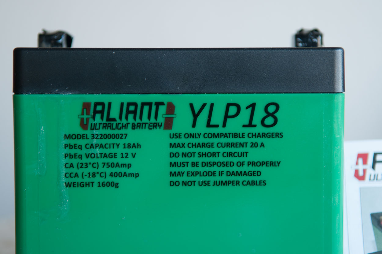

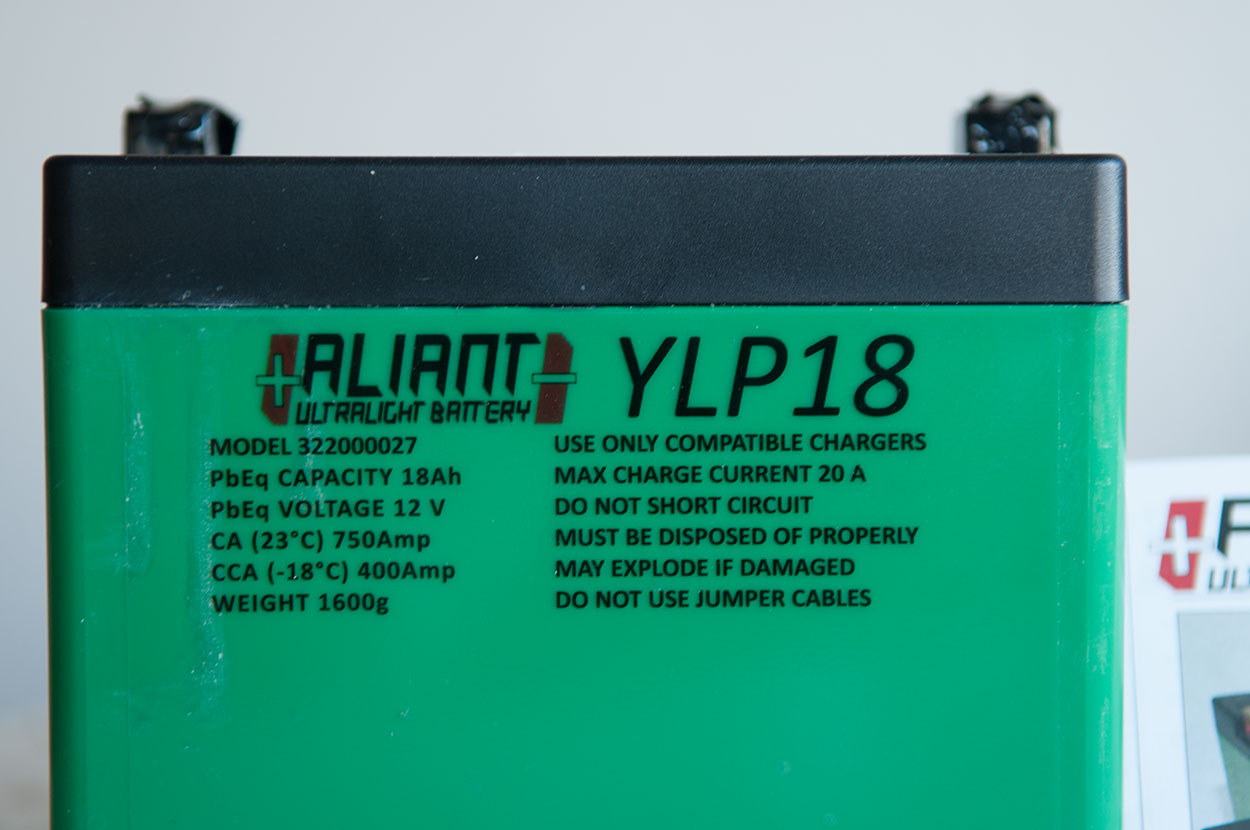

Tja, ich weiß nicht recht. Aber auf meiner ALIANT wird auf das Equivalent hingewiesen:
PbEq CAPACITY 18Ah.
Man merkt, dass Dir das Verstehen schwerfaellt. Wenn Du nicht nur den Dich interessierenden Satz zitiert haettest, sondern die entscheidenden Zeilen des (von mir auffaellig zitierten) Werbeangebotes, dann, ja dann ...
Immerhin weisst Du jetzt lange nach dem Kauf (vielleicht), dass Du davor falsch "informiert" worden bist. Oder auch nicht, macht aber auch nichts.

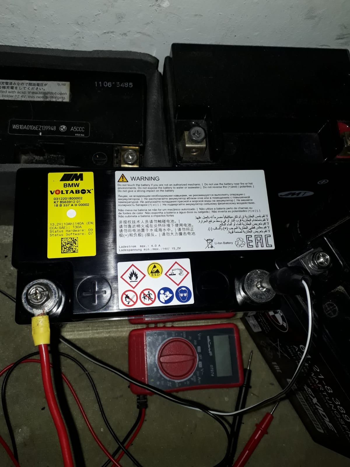

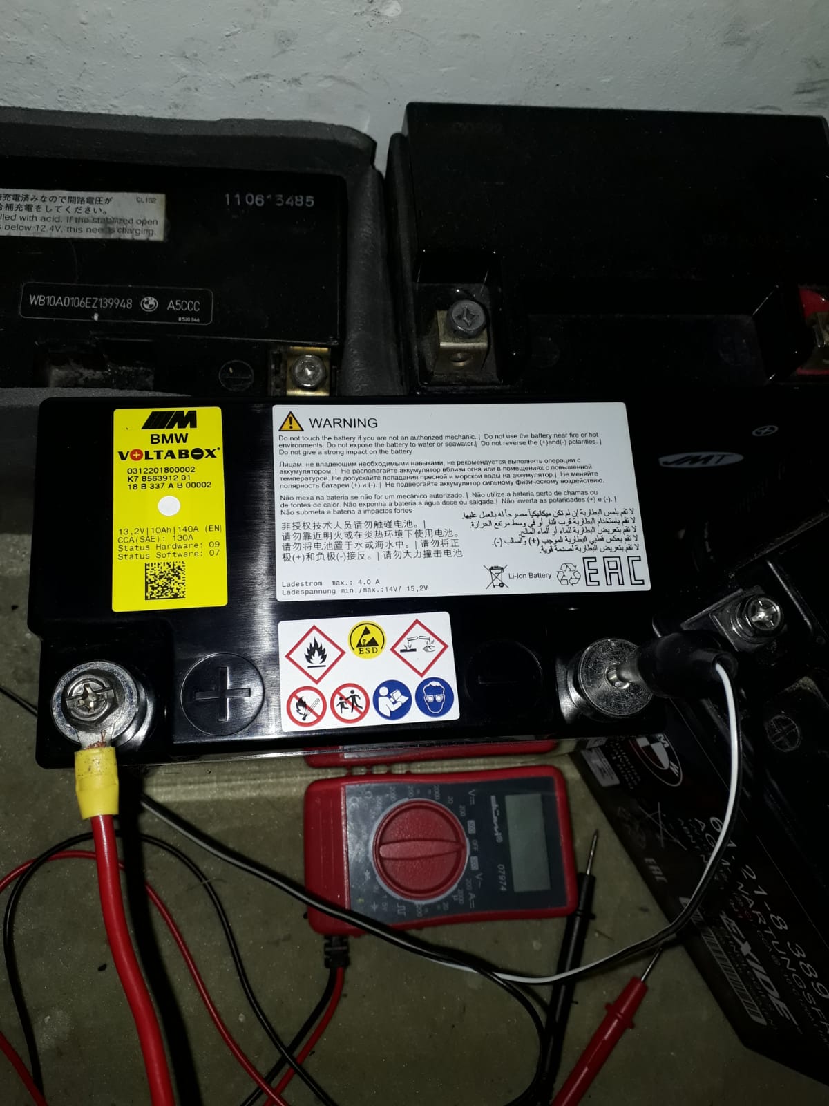

So, ich habe mir jetzt die originale HP Batterie gegönnt, die übrigens von Voltabox produziert wird. Gewichtsersparnis laut Küchenwaage ziemlich genau 2,7kg.

2,7 Kg. :confused: Was wiegt denn die normale? :cool: Hatte sie noch nie in der Hand.

Knapp 4,8kg, die Li-Ion knapp unter 2kg

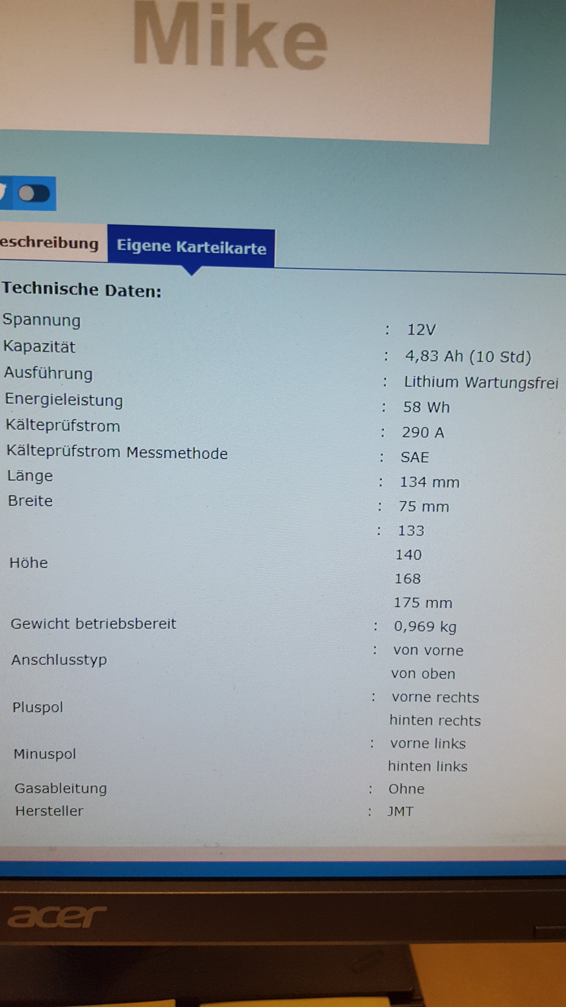

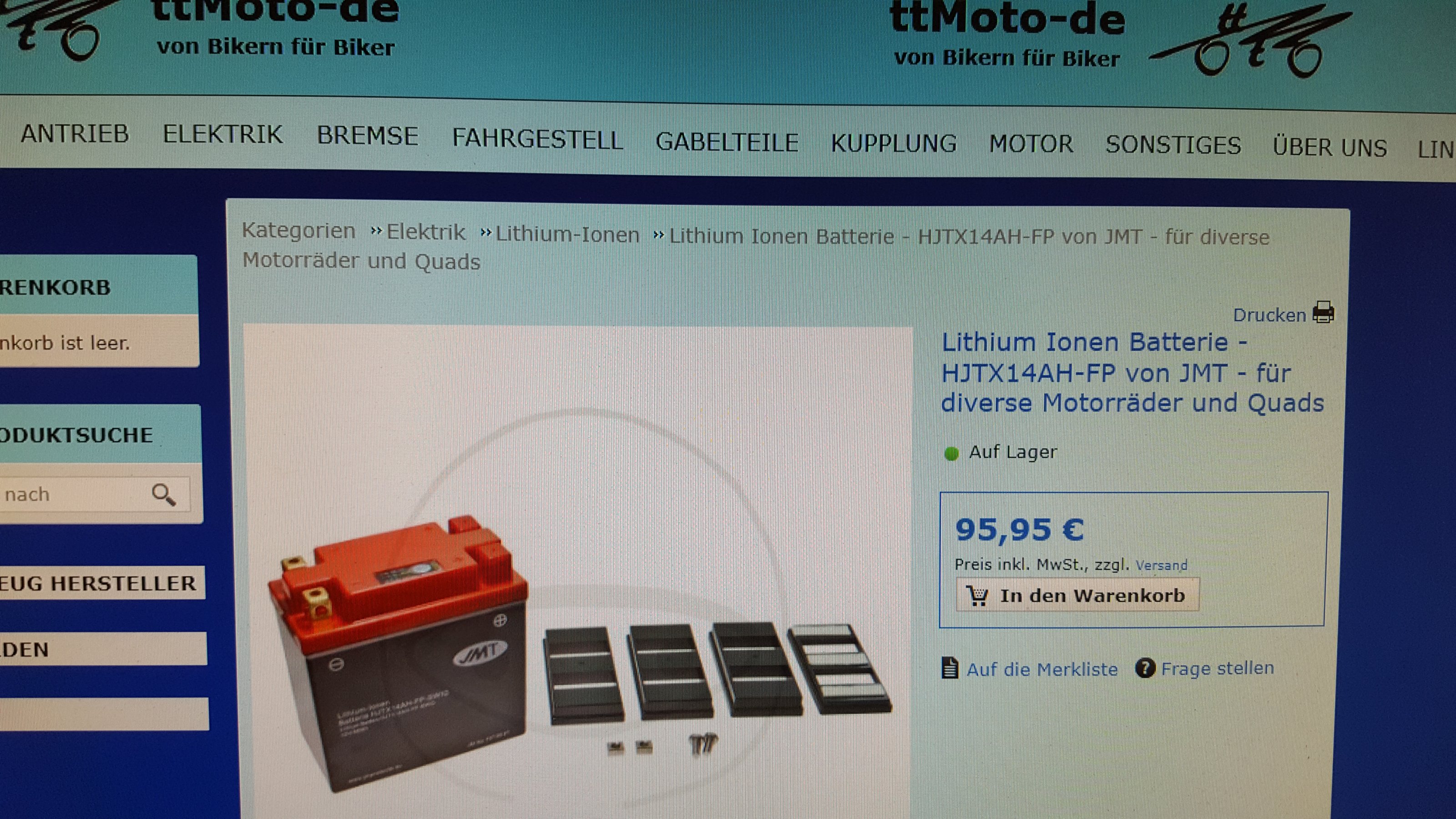

Guten Tag zusammen. Ich hab beim freundlichen gleich die verbaute Batterie gegen meine 02.2019 gekaufte Litiumbatterie tauschen lassen. Sie werkelte bis dahin in meiner K1300GT ohne Probleme. Bezahlt hab ich für die JMT HJTX14AH-FP mit Versand 100€. Funktioniert in der 10.2019 zugelassen R1250GSA einwandfrei. Gewicht rund 1kg. Leistung vollkommen ausreichend. Bei unter 8 Grad bitte die Batterie durch das einschalten der Zündung aufwecken und gut ist. Wurde auch schon beschrieben wie die Vorgehensweise ist bei Kälte. LG Udo

Und das Thema lautet: Welche GRÖSSTMÖGLICHE LiFePo für die 1250er Adv.
Ich glaube nicht, dass damit die Mechanik gemeint ist: 12 V / 4,83 Ah, ~0,9 kg, etwa 100 Euro gegen ? (z. B. HP Batterie 12 V / 10 Ah, ~1,9 kg, gute 310 Euro).
Ein Vergleich zwischen einem Vierzylinder- und einem Zweizylinder-Moped (allerdings immerhin mit Ventilausheber) hilft in dem Zusammenhang nur sehr bedingt weiter.
Dein Teil befindet sich noch innerhalb der gesetzlichen Gewaehrleistungszeit, was eine Aussage zu Qualitaet und Haltbarkeit nicht zulaesst?

... ich hab exakt diese von Satguru angesprochene Batterie (HJTX14AH-FP) seit 06-2015 in meinen beiden letzten GSn verbaut. Jetzt (immer noch die selbe von 2015) in der 1250GS. Ich fahre nicht bei -10 Grad im Winter aufs Nordkap, bin aber sehr wohl auch schon mal um den Gefrierpunkt unterwegs - bis dato keinerlei Probleme. Im Winter kommt sie raus und wird an ein Ladegerät angehängt, that´s it ... seit fast 5 Jahre.
Nur soviel zur Qualität und Haltbarkeit ... nicht alles was teurer ist, muss auch besser sein ...
