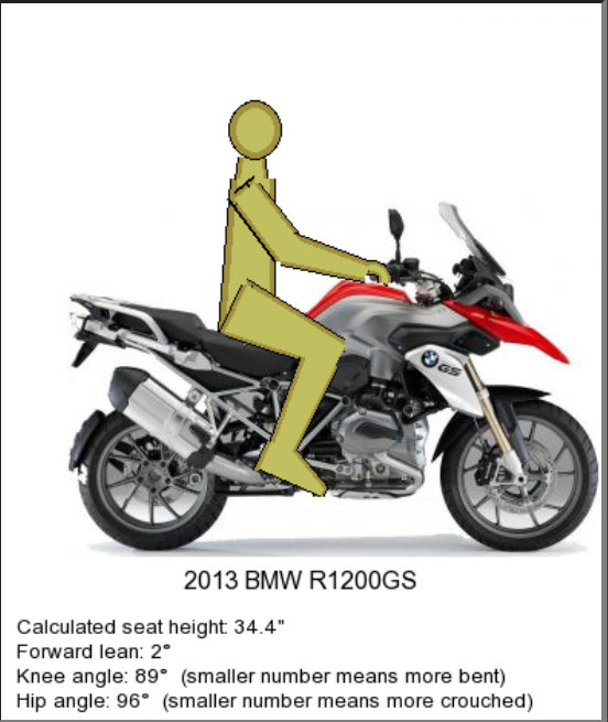

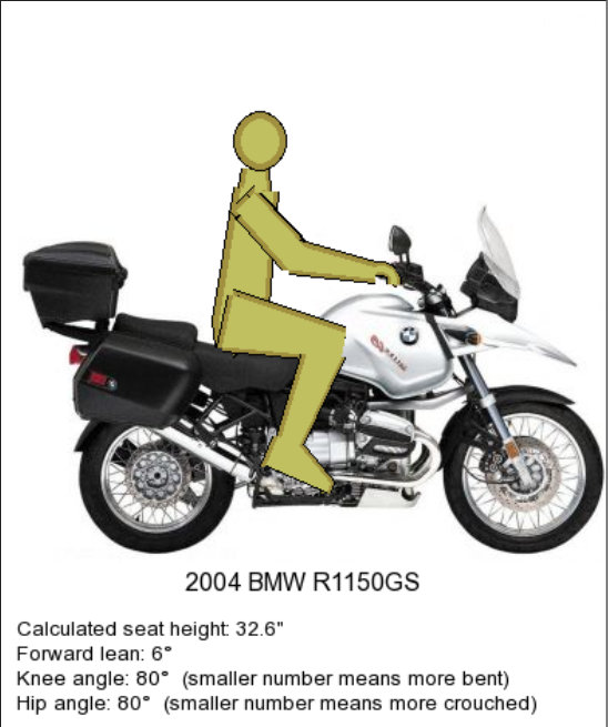

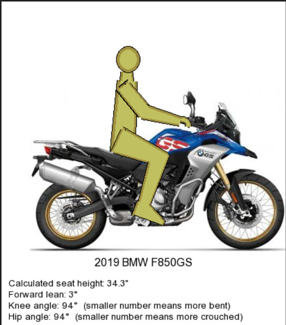

Ja das ist eine ganz nette Spielerei. Am ehesten geeignet, um einen groben Hinweis auf die Sitzhaltung bei verschiedenen Motorradmodellen zu bekommen, wenn man seine ungefähren Daten eingibt. (s.Bilder)
Eine Lenkererhöhung geht da eher in Richtung Feintuning.
Die Einschätzung ist nmM besser am "lebenden Objekt" zu treffen.

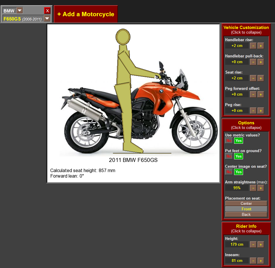

So hier mal meine Tabelle, und jetzt - welche Erkenntnis gewinne ich da?
Abgesehen davon das meine tiefergelegt ist und ich nicht weis ob das hier auch aussagefähig dafür ist.

ich denke, man sieht hier das deine Zehenspitzen am Boden ist. Da kommen aber noch Stiefeln dazu
