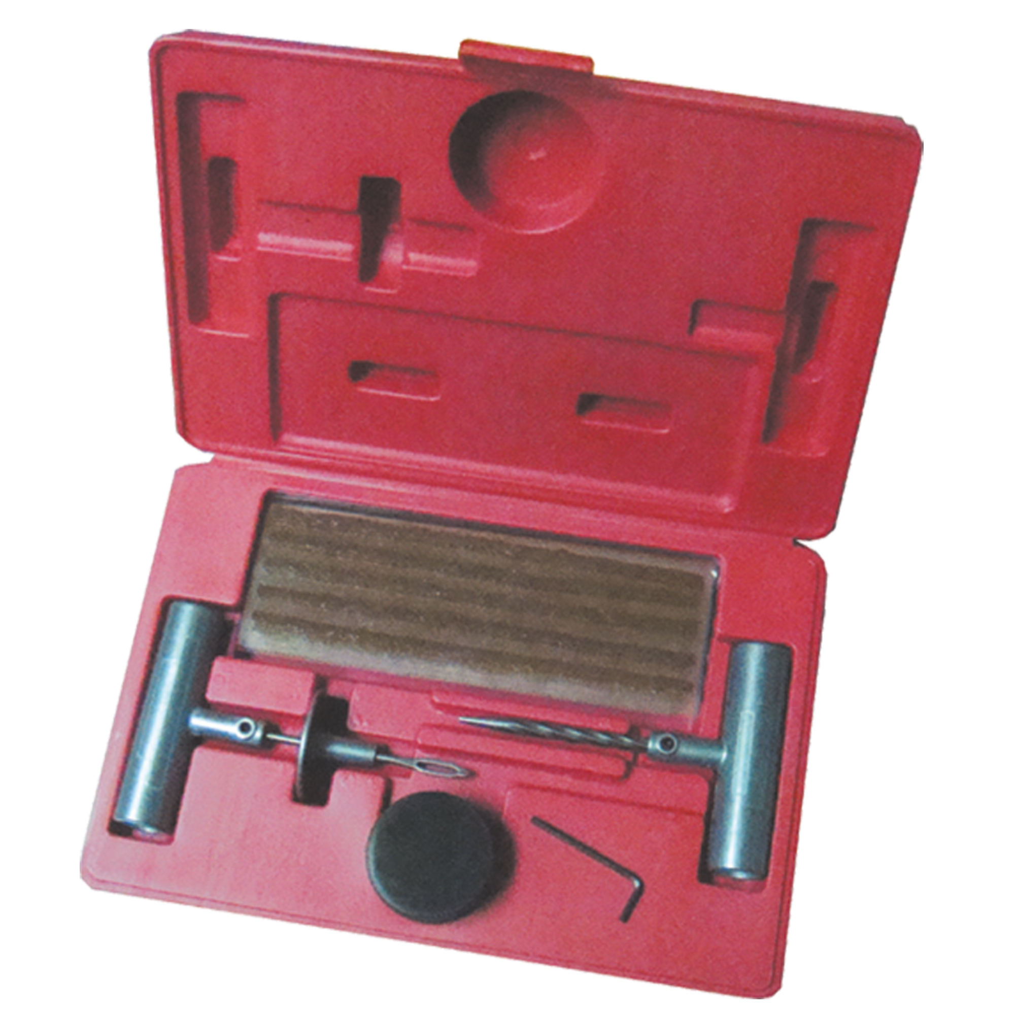

Also ich würde nur ein Flickset für schlauchlose Reifen mitnehmen.
Und hier hast du Lesestoff für einen ganzen Abend:
Welches Reifenreparaturset für unterwegs....was nehmt ihr denn so?
Der einzige Vorteil eines zusätzlichen Schlauches sehe ich nur bei einem längerem Riss im Reifen, der sich nicht mehr mit o.g. Sets flicken lässt. Aber selbst dann hält die Lösung nur max bis zur nächsten Werkstatt.
