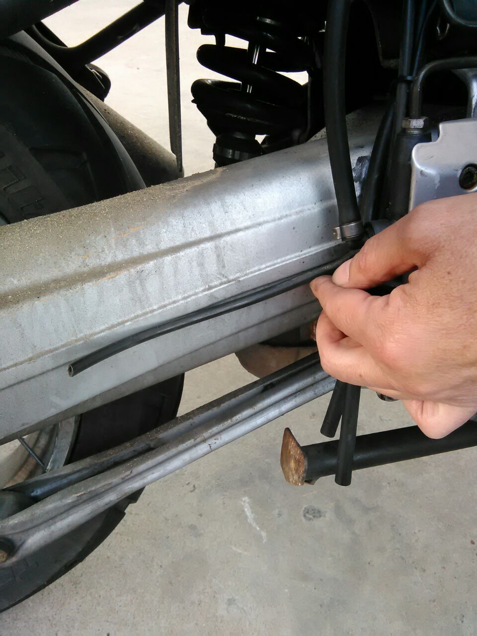

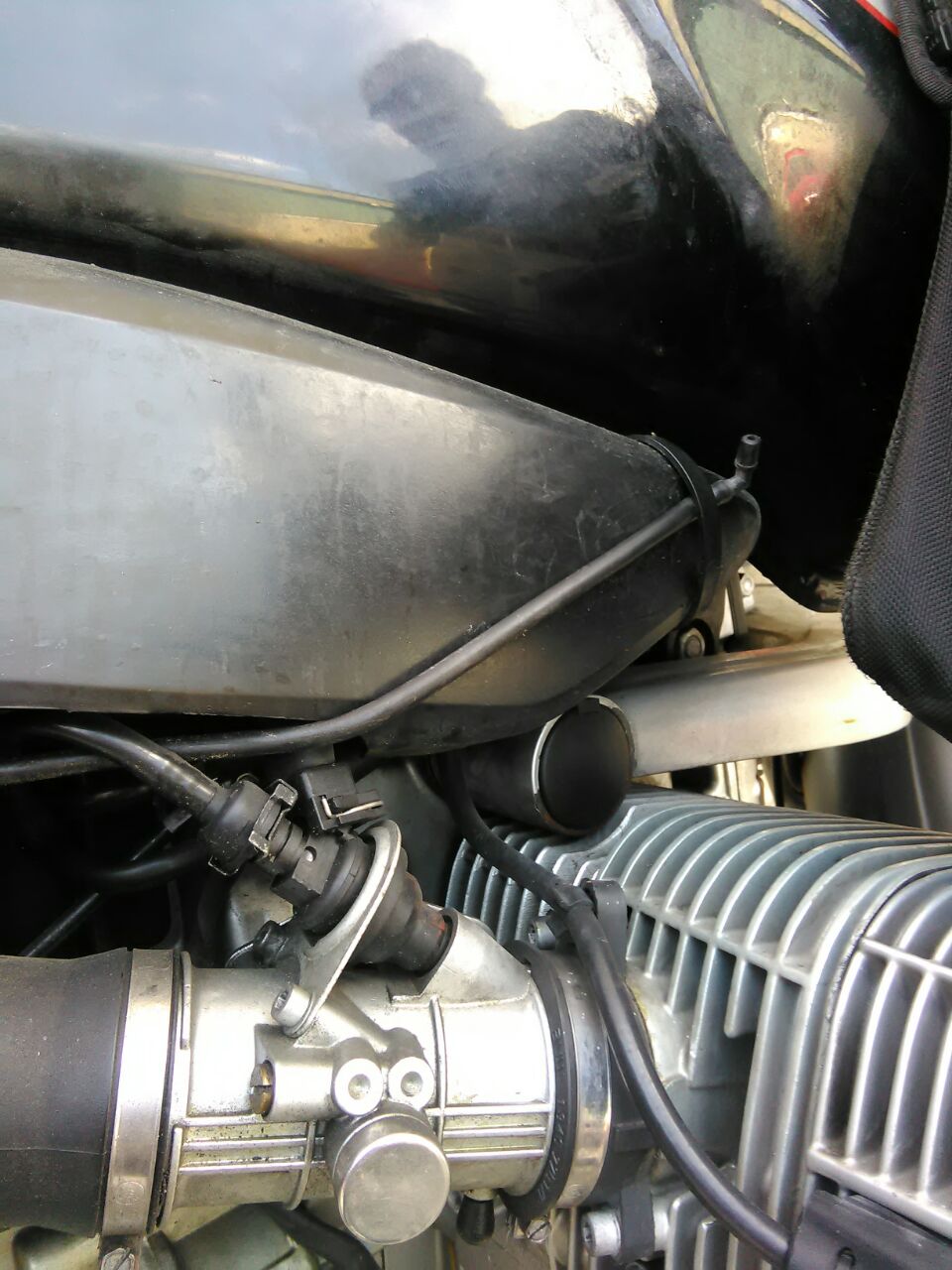

Moin!
Ein Freund ist gerade in Südspanien und technisch nicht so versiert. Daher hat er mir eben Fotos per WhatsApp geschickt, und fragt, was das für ein Schlauch ist, der hätte sich wohl irgendwo gelöst.

Sieht anhand vom Winkelstück wie der überlaufschlauch der Batterie aus.
Wenn eine Gel Batterie verbaut ist , brauch man ihn nicht.

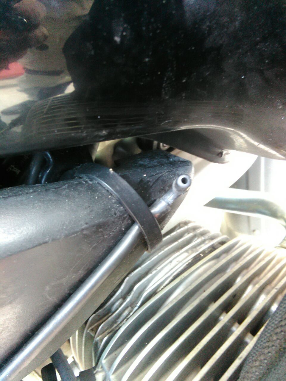

Hallo der steckt sonst im Akku
wenn der mal überladen wird, soll der verhindern dass die Umgebung eingesaut wird.
Durch den Schlauch tropft der Rotz auf die Strasse.
Einfach an der Seite / Oben wieder reindrücken.

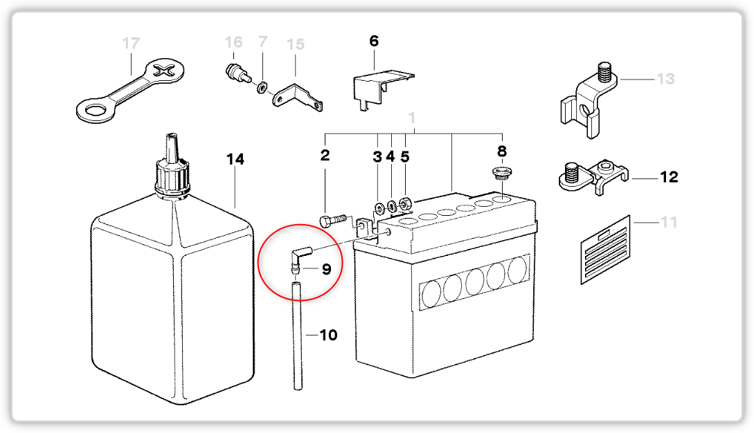

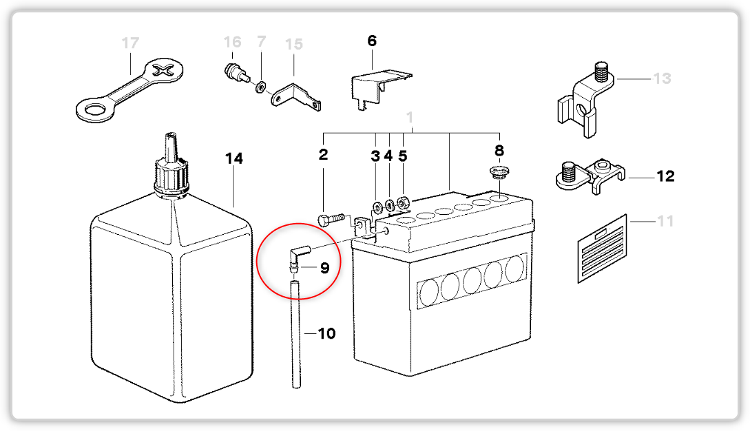

Habe eben noch mal RealOEM nachgesehen, scheint die Nr. 9 zu sein:
Inzwischen habe ich auch die Info bekommen, dass er eine Lithium-Ionen-Batterien eingebaut hat. Dann ist der Schlauch überflüssig und wurde nur nicht ausgebaut und ist jetzt unten einfach mal raus gekommen.
