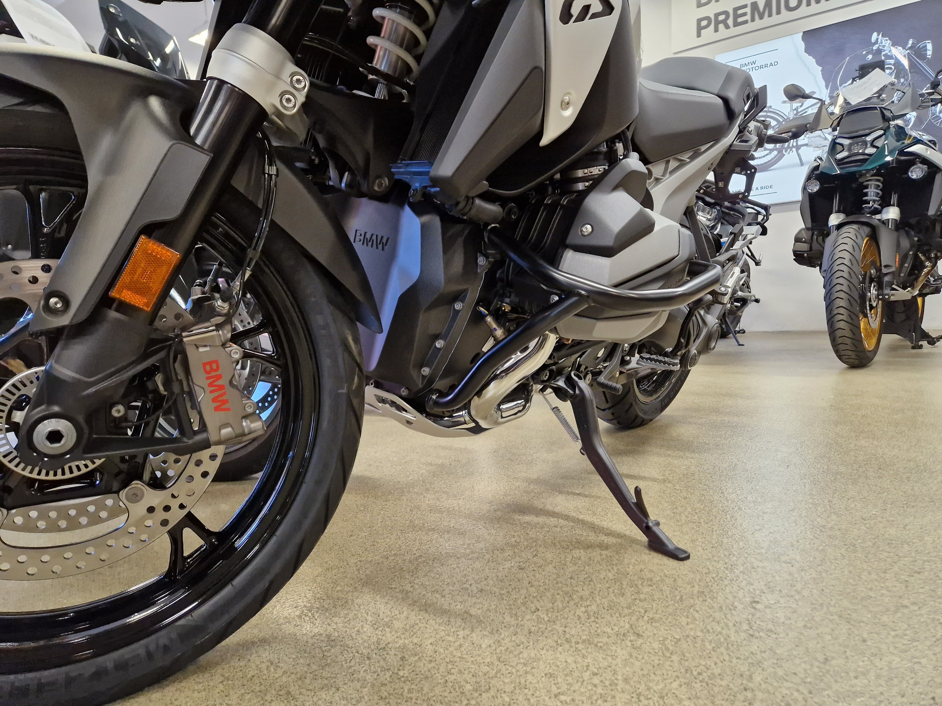

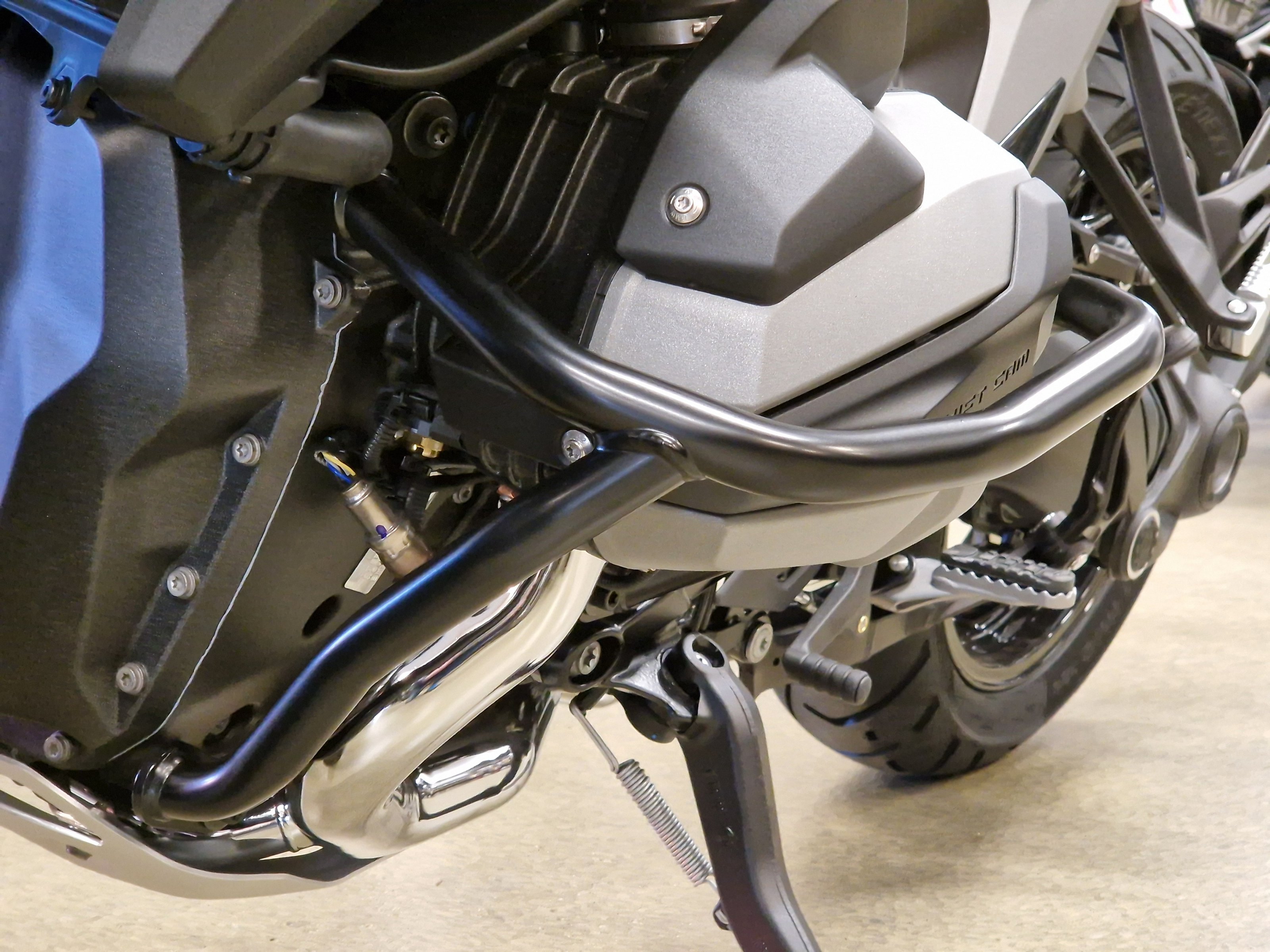

Die Fragen, die mich zum Sturzbügel beschäftigen würden:
  • was schützen die Sturzbügel
  • welche Sturzbügel beeinträchtigen die Schräglage unnötig
  • was stört optisch am wenigsten
  • kann ich die Beine gut auf dem Zylinder ablegen (mach ich gern im Sommer zum Durchlüften der Lederhose)
Wozu sind denn die hinteren oberen Streben mit den Gummipuffern bei manchen Anbietern gut !?
Soll hier neben Motor auch noch der Rahmen was abbekommen, wenn grössere Kräfte einwirken und kann sich Staub, Sand oder Dreck zwischen Gummipuffer und lackiertem Rahmen ansammeln?
insofern wäre ich aktuell gefühlt beim Originaltteil von BMW mit oder ohne der zusätzlichen Blende.
Gast 76211
Ja ist ein vierter Punkt der nicht fest am Rahmen verschraubt ist. Dennoch Staub oder Schmutz wird sich darin nicht verfangen, da zwischen Rahmen und Bügel keine Luft ist. Auch ist dieser Punkt so konstruiert das wohl die meiste Kraft bei Belastung erstmal in das Kunststoffteil abgeleitet wird und dann erst in den Rahmen. Ist aber ohne Bild schwer darzustellen. Das Kunststoffteil wird in den Bügel eingesteckt und zentriert, bei Krafteintritt würde sich zuerst das Kunstoffteil etwas weiter in den Bügel drücken würde ich sagen aber, alles ohne Gewähr :zwinkern:
