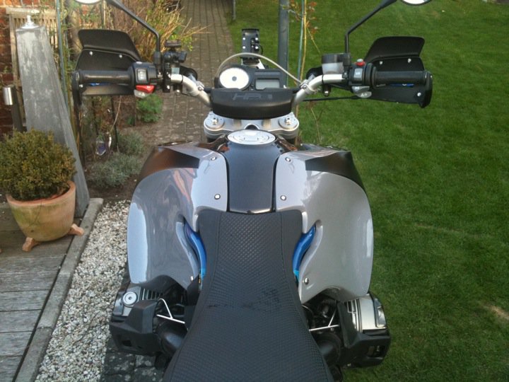

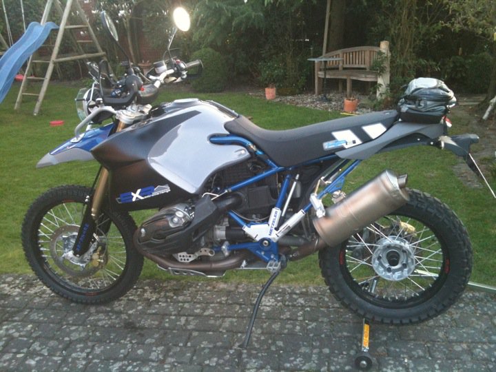

Hi,
ich habe den AQ Tank...allerdings nur zum TÜV montiert. Habe ihn noch nie mit Sprit gefüllt...warte also noch auf die entsprechende Fernreise.
Der Tank selber macht inkl. Anbauteilen einen robusten Eindruck und ist auch von der Passform gut.
Der Knieschluss geht für einen derart großen Spritbehälter voll in Ordnung.
Ich finde allerdings das die HP von vorne betrachtet damit reichlich schwanger aussieht. Aber darauf kommt es mir nicht an. Besonders gut ist, dass ich das Ding in 7 Minuten abgebaut habe und in weiteren 5 Minuten wieder die normale Optik hergestellt habe.
Ein Problem gibt es mit dem AQ Tank:
Der TT Sturzbügel passt damit nicht und der AQ Sturzbügel passt nur mit Gefummel.
Ich habe mir die Halterungen so zusammen gestellt, das ich in weiteren 15 Minuten den TT Sturzbügel auch wieder dran habe.

Rüdiger, Verlinkung auf Facebook funktioniert nur, wenn der Betrachter dort auch angemeldet ist, du sperrst also 60 Millionen Deutsche von deinen Bildern aus :D
Jahaa aber ich finde die orignal Bilder gerade nicht wieder, daher der LInk zu Facebook. Nun habe ich sie wieder runtergeladen:
Ich gelobe Besserung :D
