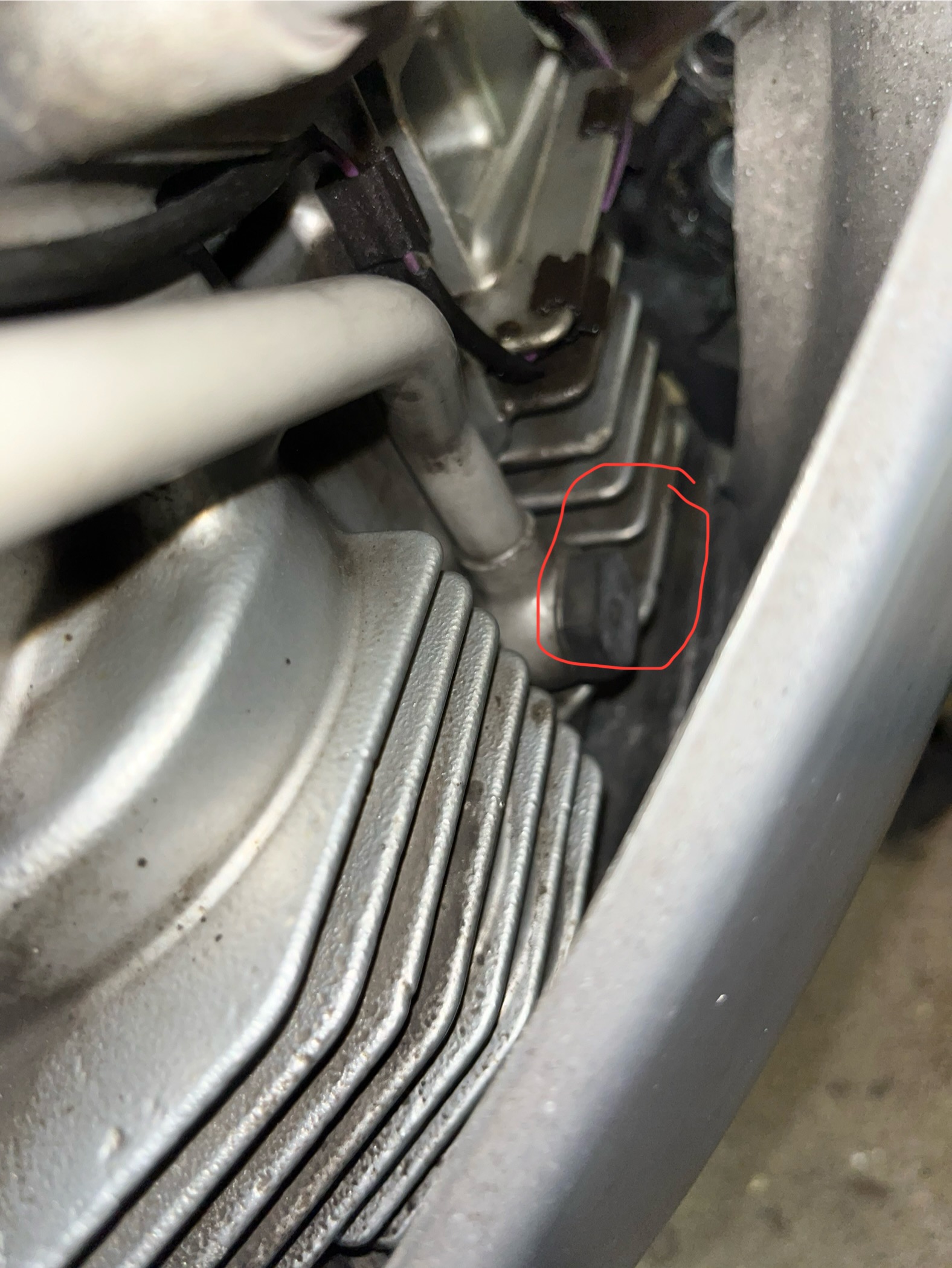

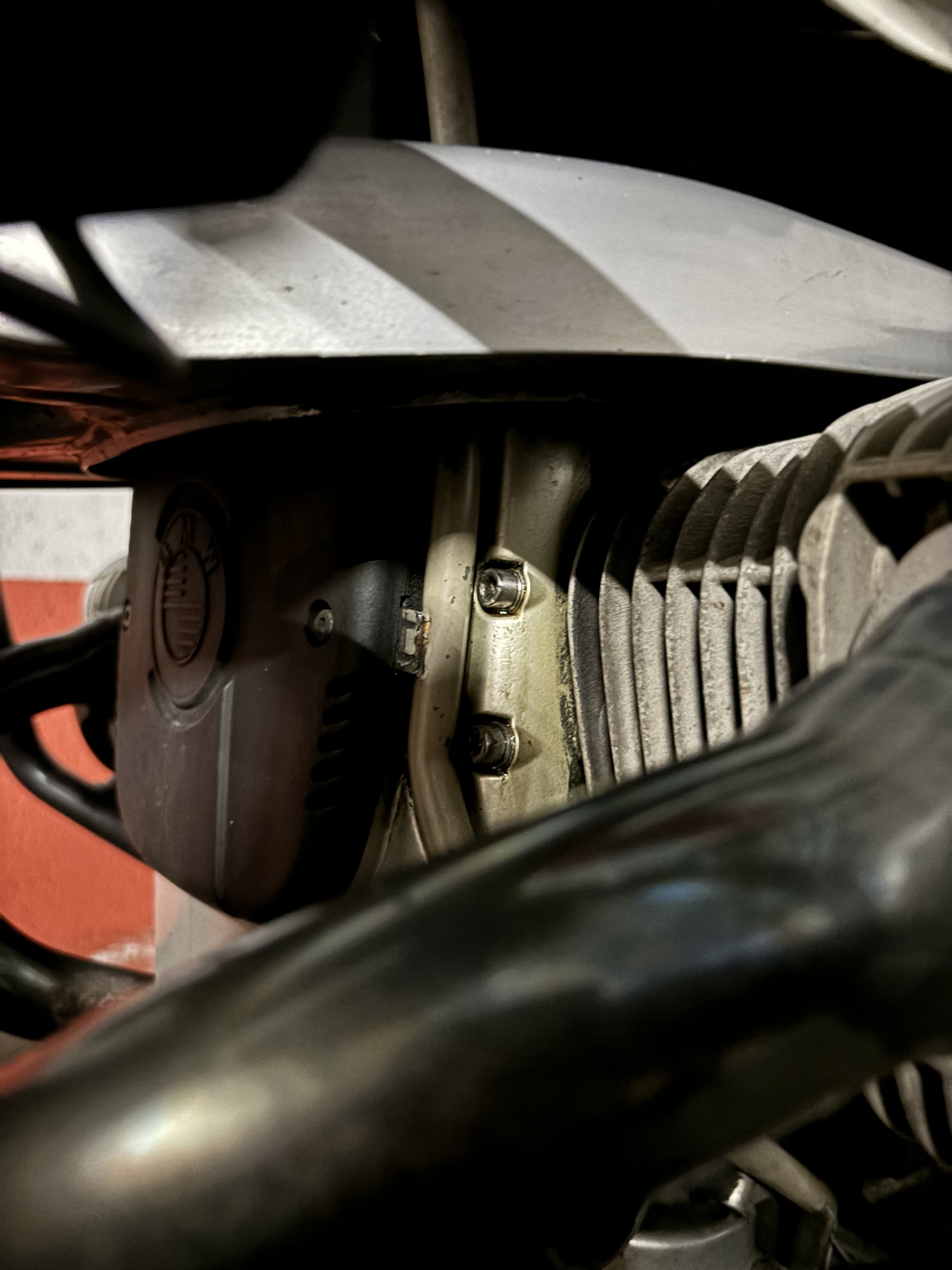

Hi Zusammen, meine alte Q hat seit einiger Zeit das Problem, dass an den oberen beiden rechten Schrauben des Stirndeckels etwas Öl austritt. Ich habe von dem Problem vor einiger Zeit hier schon mal bei einer 1200er GS gelesen. Dort wurde geraten die Schrauben nachzuziehen und ggf. mit Dichtmittel nachzuhelfen. Genau das wollte ich machen. Jedoch habe ich feststellen müssen, dass eben die problematischen Schrauben gar nicht richtig zu erreichen sind weil eine Leitung (ich weiß ehrlich gesagt nicht, was diese macht) genau davor sitzt. Kennt jemand das Problem? Muss die Leitung abgebaut werden, oder hat es jemand geschafft da anderweitig ran zu kommen?

Hi DorSpiess,
das ist eine Leitung vom Ölkreislauf und die muss zur Seite. Sonst kommst Du da nicht an die darunterliegenden Schrauben. Den schwarzen Deckel abbauen, dann die Ölleitung unten lösen, sprich die Hohlschraube ausdrehen. Oben ist an der Leitung ein Gummischlauch. Dann kannst Du die Leitung zu Seite schieben.
Um an die Hohlschraube zu kommen, muss der Motorschutz weg.

Wenn‘s an den Schrauben rausdrückt, sind die entweder nicht mit dem notwendigen Drehmoment angezogen und/oder der Generatorträgerdeckel wurde mal demontiert und dann nicht wieder sachgerecht mit Dichtmasse aufgesetzt.
Bei 10W40 hat bei mir auch nichts rausgedrückt.

Sehe ich auch so.
Den Deckel ab - irrer Aufwand. Also nein.
Ich würde mit aller Umsicht diese und die benachbarten Schrauben mit dem vorgesehenen(!) Drehmoment auf Festsitz prüfen; wenn die zu locker waren, könnte das Problem schon damit gelöst sein.
Auf keinen Fall über den vorgesehenen Wert "anknallen" - da das Dichtmaterial sich wohl längst gesetzt hat, gibt es meist nicht mehr nach - man zieht dann u.U. nur das Gewinde aus dem Gehäusematerial und dann macht man das Gesicht was man nie im Spiegel sehen möchte.
Weitere Möglichkeit, wenn die Schrauben mit korrektem Wert angezogen waren, sie einzeln(!) nacheinander(!) herausschrauben und mit geeignetem Dichtmaterial abgedichtet wieder einschrauben.
This would be "My way".
dann muss soviel Dichtmasse rein, dass das Gewinde im Teil unterhalb des Kopfes/der Beilagscheibe rundherum eine „Wurst“ hat, die die Bohrung im Deckel vollständig ausfüllt. Denn eigentlich wird der Motorblock rund um das Bohrloch mit der Dichtmasse bestrichen. Ins Bohrloch selbst kommt keine Dichtmasse.

Die Hohlschraube kann raus, wenn das Motorrad normal auf dem Kippständer (Hauptständer) steht. Das ist eine Rücklaufleitung vom Ölfilter. Die sitzt oben nicht an einem Gummischlauch, sondern mit einer weiteren Hohlschraube am Stirndeckel. Die musst Du wahrscheinich auch lösen, um die Leitung zur Seite zu bewegen. Bevor du die Schrauben mit dem richtigen Drehmoment anziehst, solltest du sie etwas lösen.
M8 Schraube 20 Nm
M6 Schraube 9 Nm
Hohlschrauben 25 Nm

Wenn da nach dem Nachziehen der Schrauben weiter Öl herauskommt, würde ich die Dichtfläche außen mit Dirko HT einstreichen. Vorher gut mit Verdünnung reinigen und dann dünn auftragen. Nach dem Aushärten ist die Dichtmasse z.B. mit Hammerite silber (ohne Hammerschlag) überstreichbar. Das habe ich mal bei der Ölwanne einer Dnepr gemacht, war danach tatdelos dicht.

Bei mir schwitzt es da auch raus. Nachziehen brachte nichts, Drehmoment hat gepasst.
Bei mir war der Deckel definitiv noch nie ab.
Nach 25 Jahren und 130tkm wird schonmal was undicht.....
Ölsorte ist bei mir egal, es schwitzt.
Ab und zu mal drüber wischen und gut ist es. Solange es unter "schwitzen" läuft.
