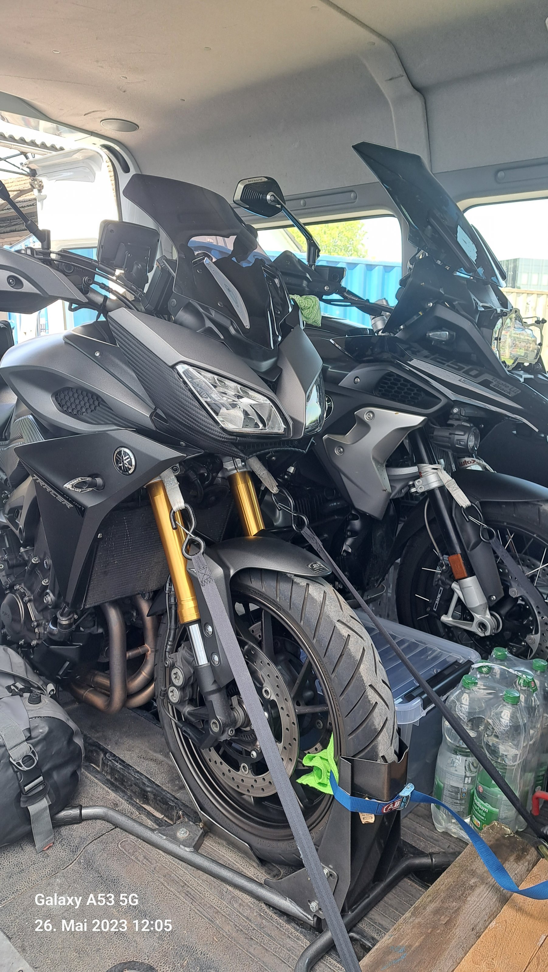

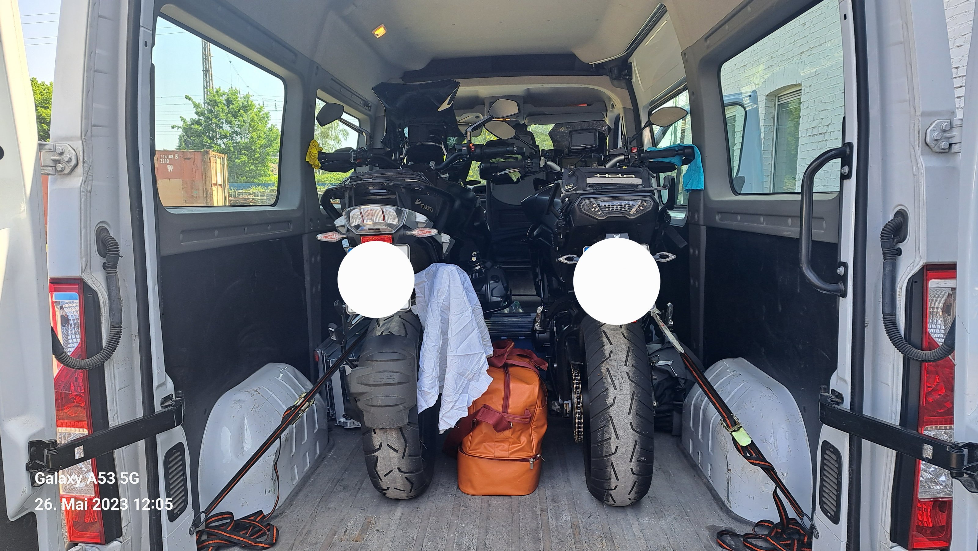

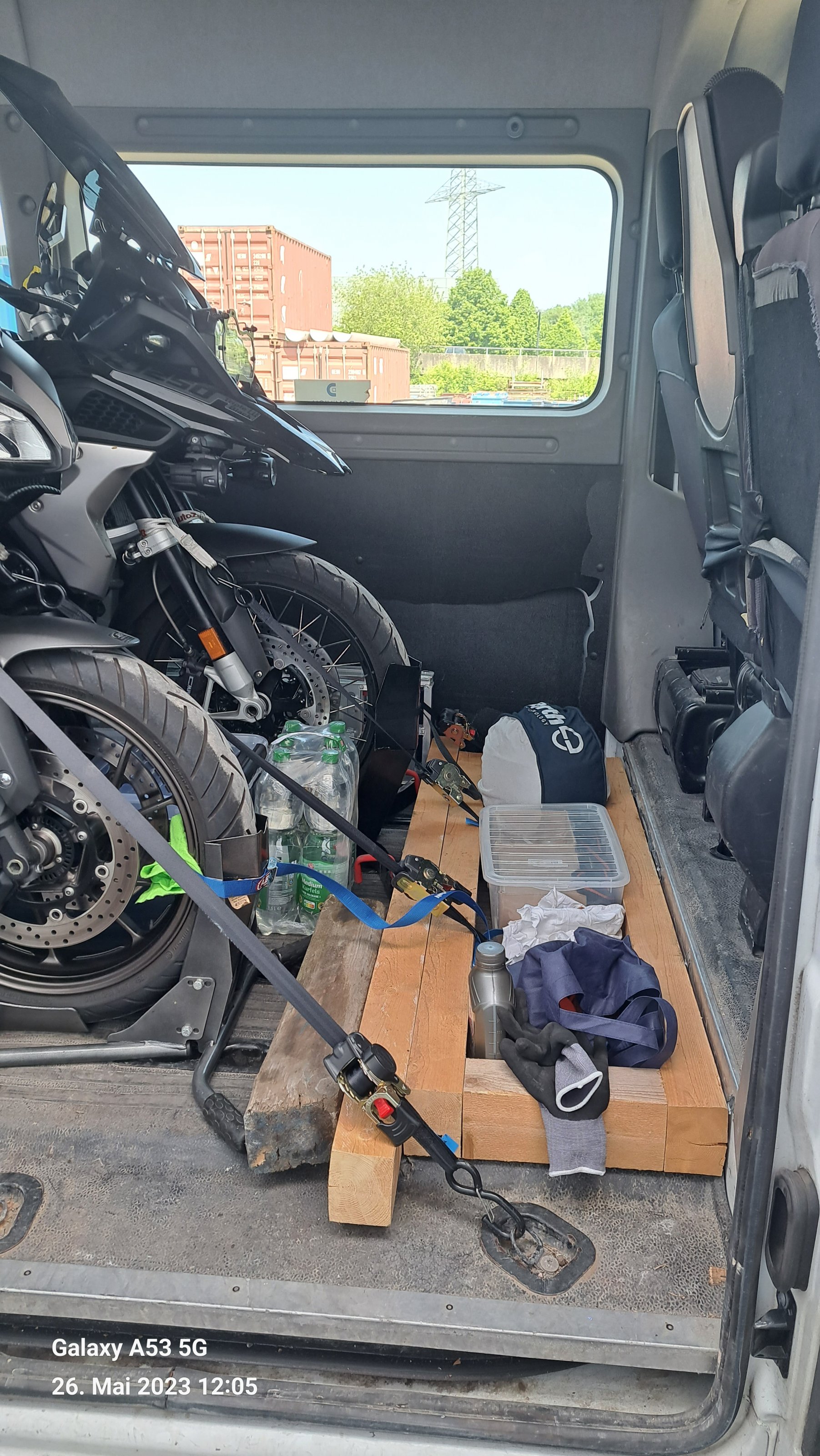

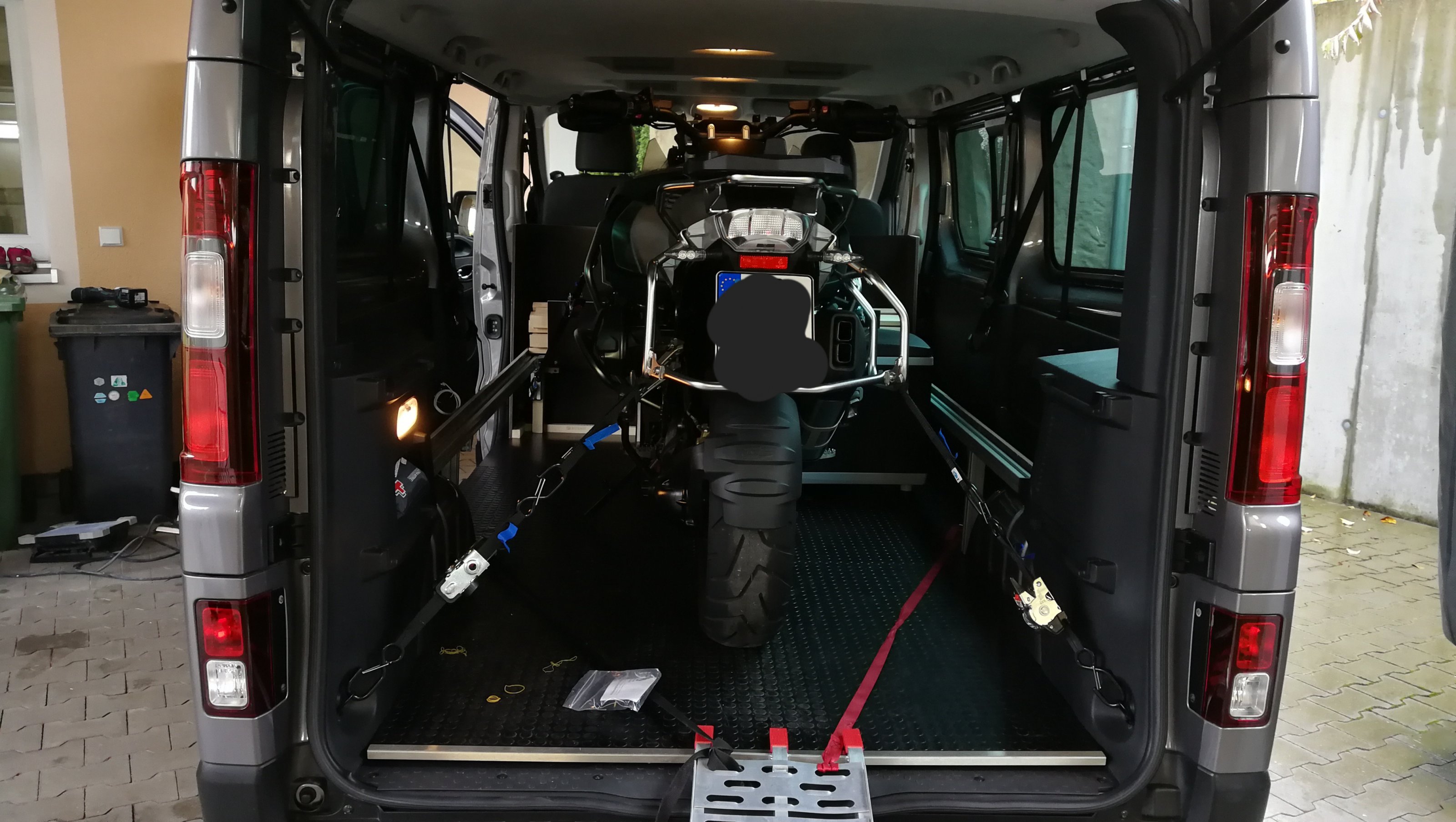

Ich war dieses Jahr mit nem Firmentransporter (Neunsitzer) unterwegs. H2L2 meine ich.
1x GS und 1x MT09 mit Superbikelenker.
Schau mal hier.

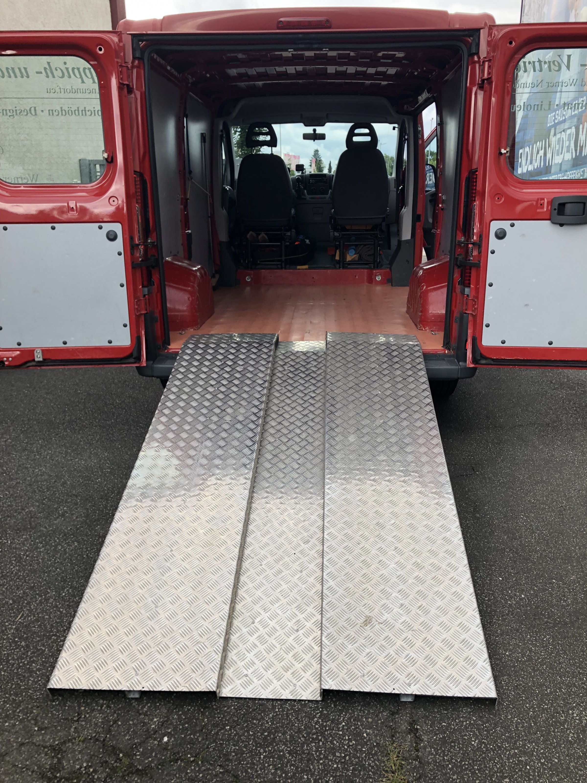

Danke Oli aber wenn ich das richtig sehe sind die Radkästen niedriger als der Boxer. Versetzt sollte es dann gehen aber dann brauche ich die H2L2 Version. Was denkst du?

H1 nur wenn du Scheibe Spiegel und Navihalter abbaust. Hab einen L2 und ist mit der Adventure schon knapp.

Hi Thorsten,
Unsere waren auch versetzt. Siehst ja auf den Photos.
H2 wenn Du nichts abschrauben willst und bequem stehen.
Bei L2 war hinter der MT09 noch so 30-40cm Platz.
Zur Not die 2.te ADV mit dem Hrad etwas in die Mitte "Schaukeln".
Müsste hinhauen....

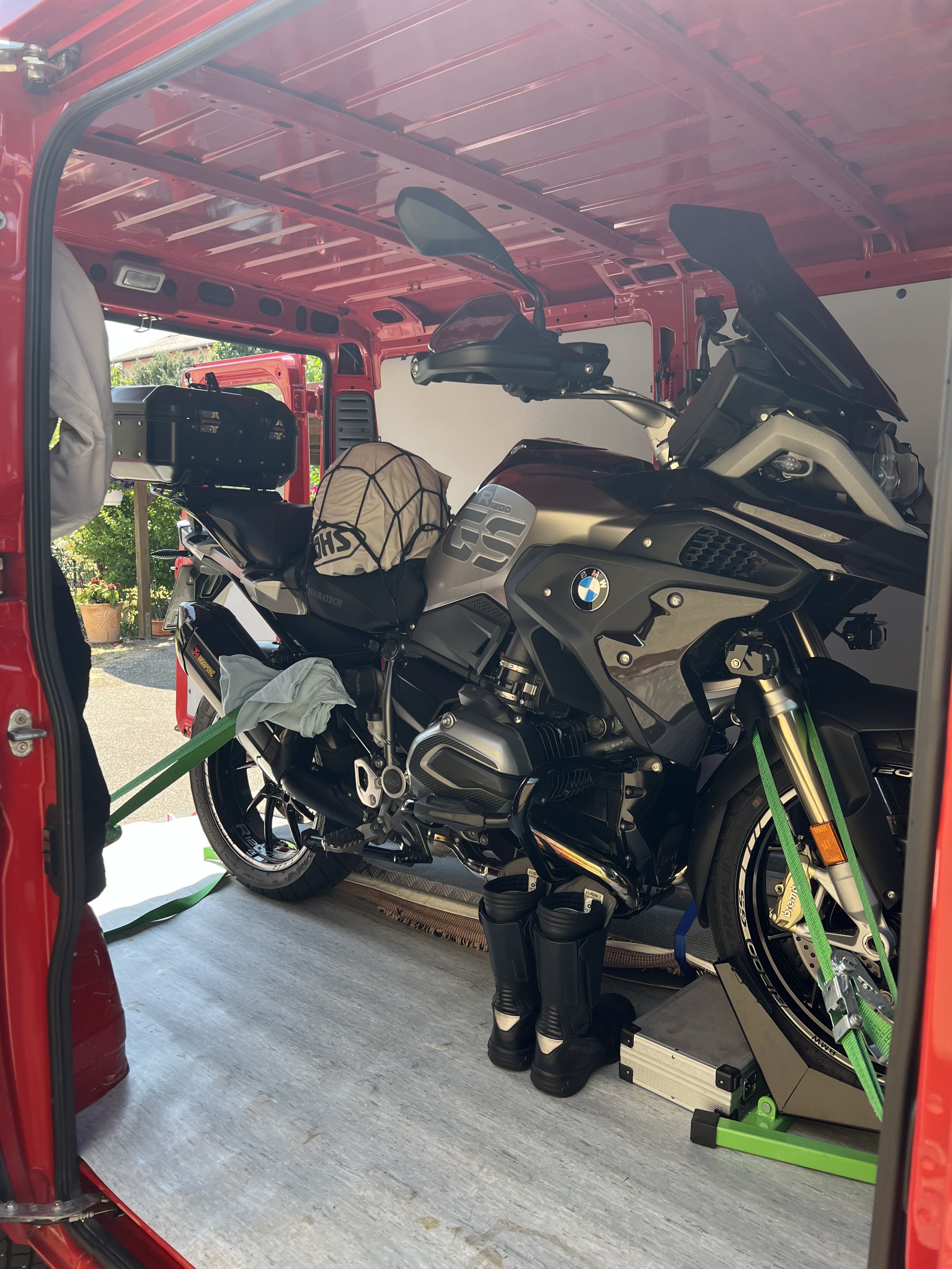

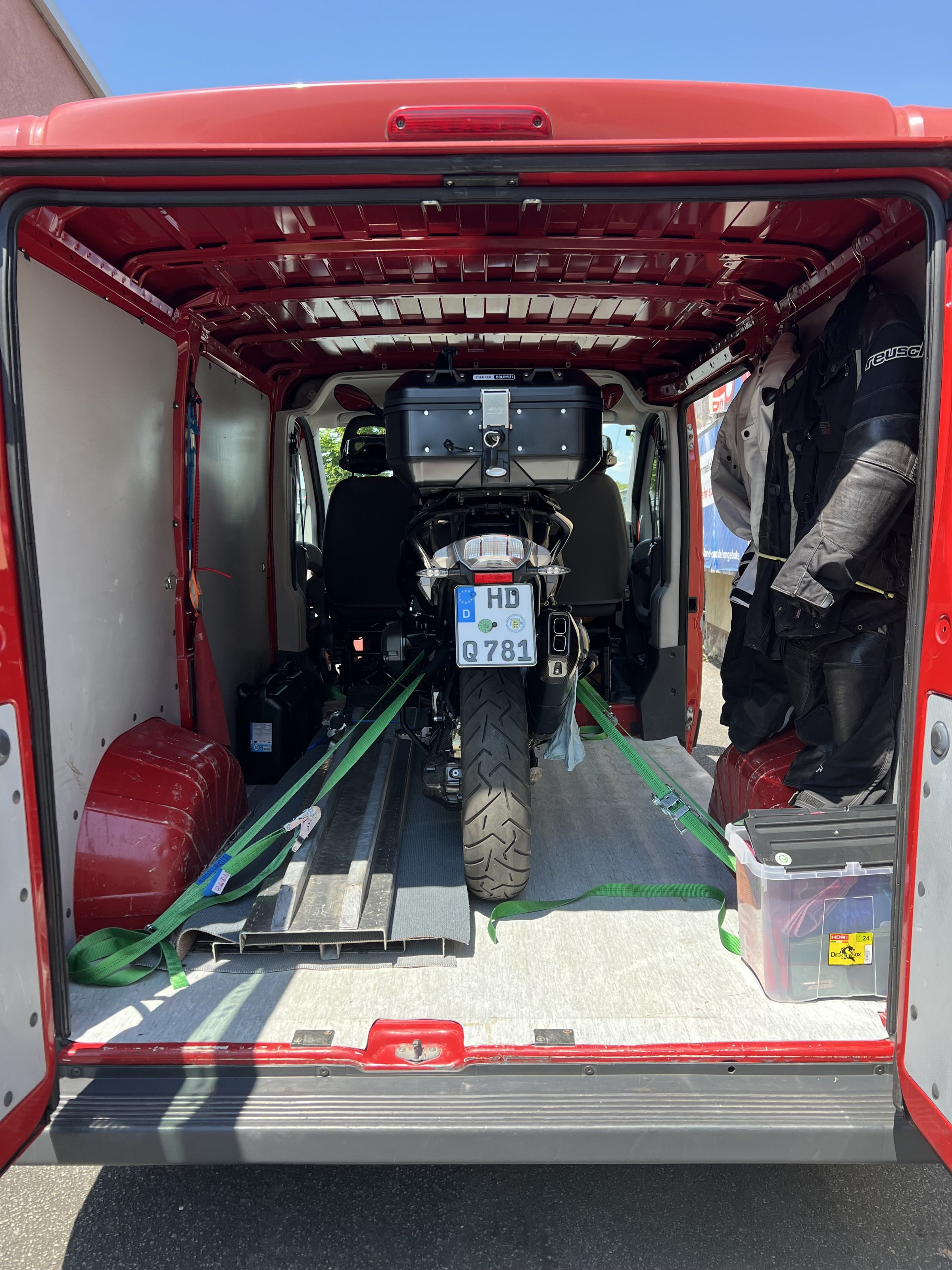

mein Kumpel, hat in seinen Ford Transit H1L1 (Große Heckklappe) seine 1200er GS Adv/LC (Vorwärts) und die 790 KTM seiner Holden (Rückwärts) reinbekommen.
Bei der GS hat er lediglich die Scheibe demontiert. Ist zwar Eng, passt aber.
Zur Unterstützung hat er sich eine kleine Seilwinde eingebaut um die Mopeten in den Van ziehen zu können.
