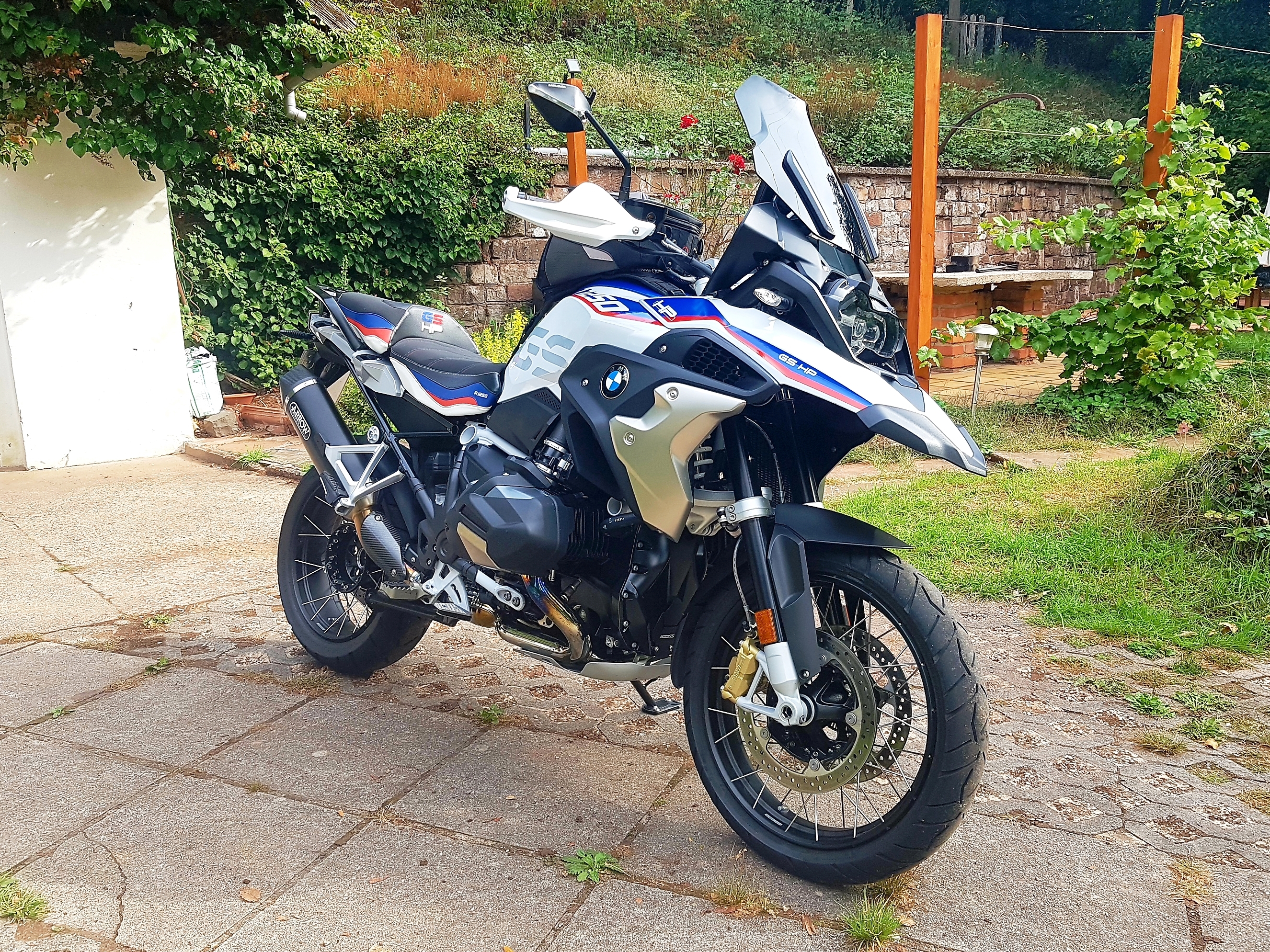

Ich habe den Arrow drauf. Ist aber auch lauter. Mich stört es nicht und er ist schön schlank. Vor allem kein Gefummel mit einer Schelle. Der Topf hat einen festen Halter.Y-BMW R1250GS LC M1.jpg
