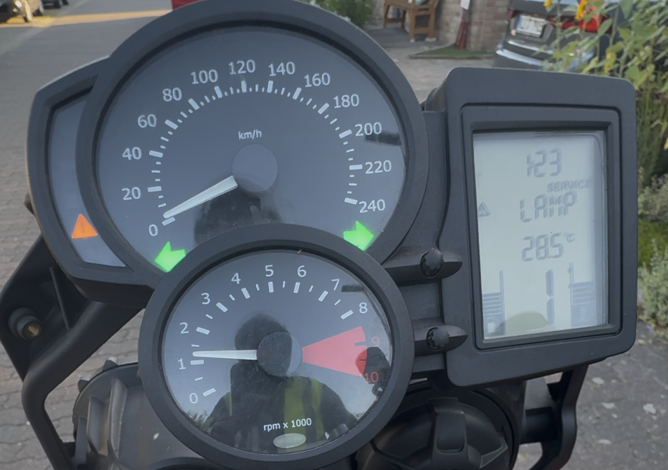

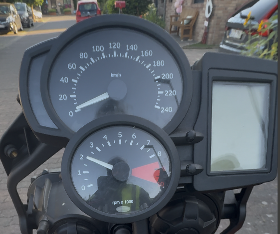

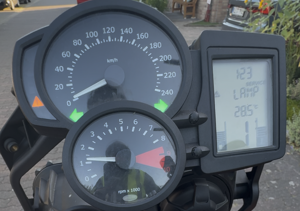

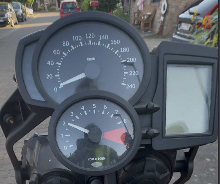

Ich habe zur Veranschaulichung 3 kurze Videos gemacht, die den Ausfall und das Verhalten zeigen.
Leider kann ich diese hier nicht laden, können bei Interesse aber über PN gesendet werden.
Hier lade ich nur 2 Bilder dazu hoch.

Die falsche Uhrzeit deutet auf einen Stromausfall hin, denn damit die Uhr läuft, muss ja auch im Aus-Fall eine Stromversorgung da sein.
LAMP könnte ebenfalls ein Indiz für eine unzureichende Stromversorgung sein.
Oder für eine defekte Lampe. Wenn der Defekt in einem Kurzschluss in der Glühlampe bestehen sollte (Entschuldigung für die Vermutung), würde deren Einschalten auch Spannungseinbrüche verursachen können.
