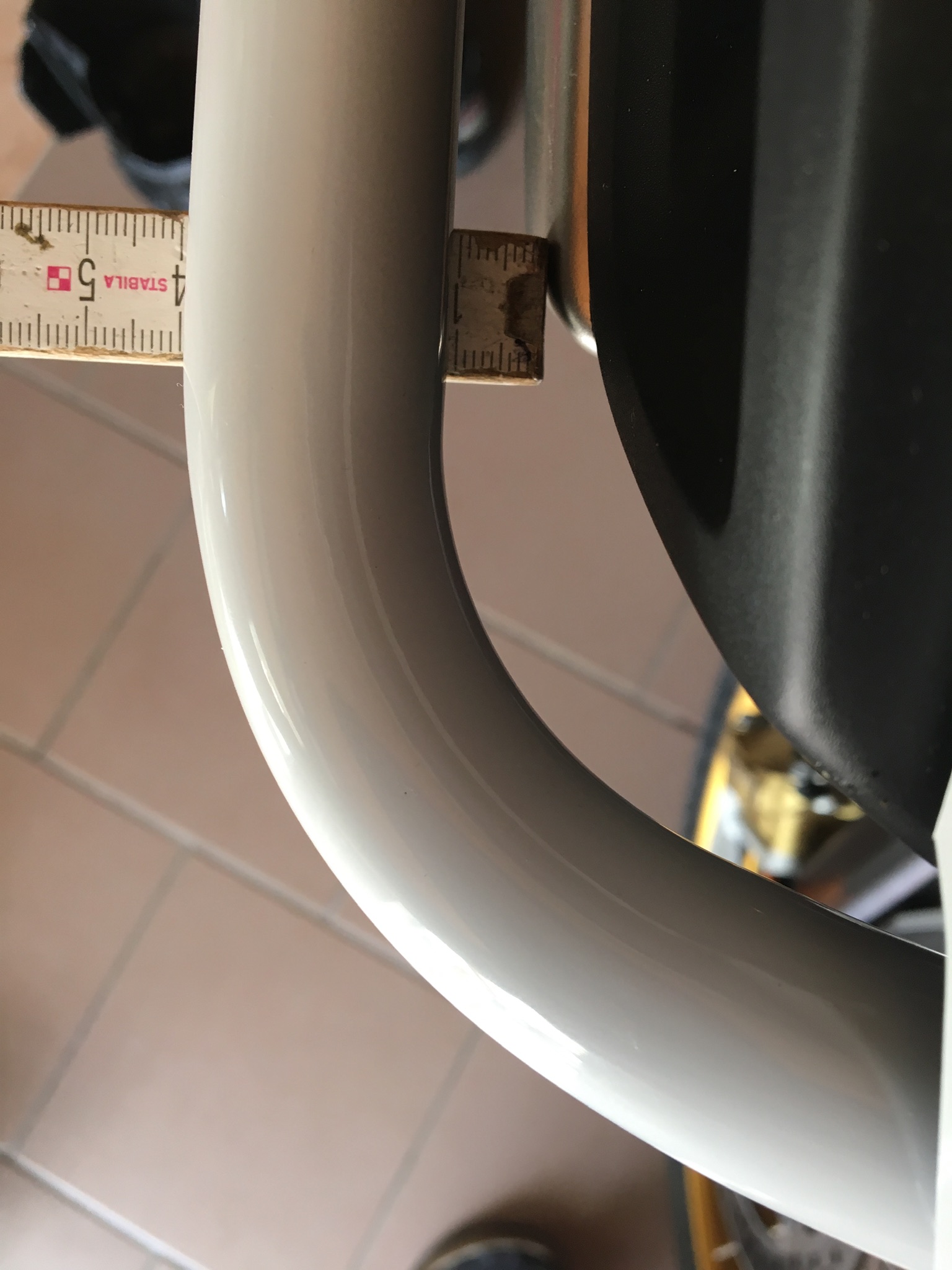

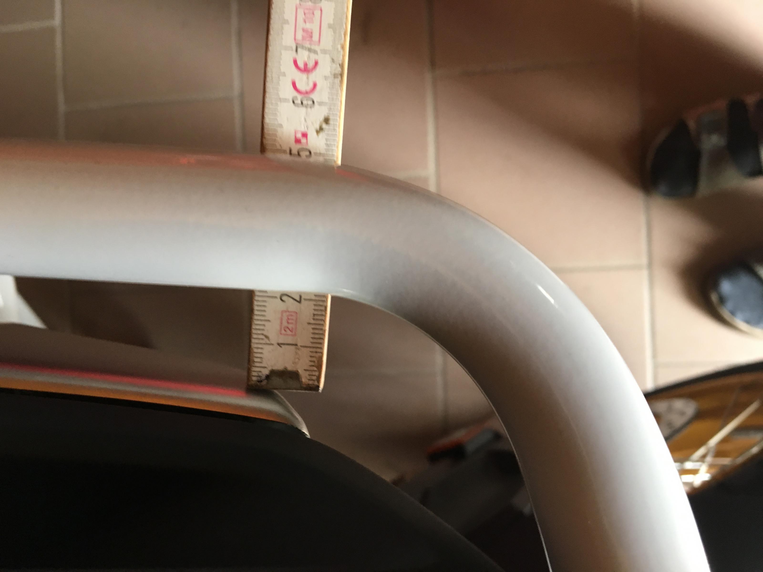

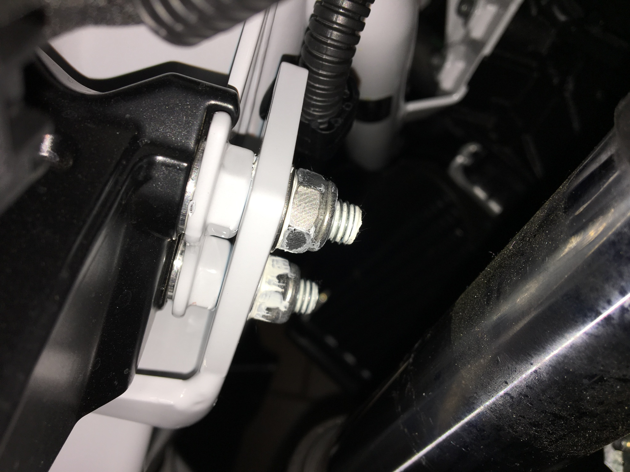

heute habe ich meine Tankschutzbügel in weiß von Wunderlich montiert. Leider sieht das alles sehr schief aus bei mir🤔
Die Befestigung des Halteadapters oben am Rahmenkopf erfolgt AUF die nicht entfernbaren Schweißmuttern??!!
Dadurch rückt der Halteadapter aus der Fahrzeugmitte und der Abstand der Bügel zur Verkleidung ist unterschiedlich.....
Hat jemand die gleichen Erfahrungen gemacht?? Waren an der LC eventuell keine Schweißmuttern am Rahmenkopf angebracht?

Hallo Danny
Das Gleiche Syndrom habe ich bei der Montage auch festgestellt.......

Habe den Tankschutzbügel nun auch montiert.
Da am oberen Halter Langlöcher sind, ist bei mir der Abstand auf beiden Seiten identisch und lässt sich spannungsfrei montieren.
Was ich jedoch sehr bedenklich empfinde, ist der Abstand des linken Tauchrohres zum Halter sobald man den Lenker komplett nach rechts „einschlägt“.... ist das bei Euch auch so :confused::confused:

Hallo Pharao, habe gleich nachgeschaut, bei mir sind da genau 2mm Luft bis es zum Kontakt kommt.... hätte man anders lösen können. Die Langlöcher habe ich voll ausgereizt damit der Abstand zur Verkleidung gleich wird.... reicht aber nicht. Ich denke der Adapter hat maßlich eine Macke. Wunderlich hat mein Anliegen an die Entwicklung weiter gegeben, aber bisher keine Antwort...🤥

Habe Antwort von W., ich soll nochmal alles lösen und neu ausrichten....... als ob ich das nicht schon versucht hätte.
Also nochmal gemacht und alles beim alten. Die Langlöcher oben an der Verbindung zwischen Adapter und Bügel auf Anschlag und trotzdem fehlt mindestens noch 1cm nach rechts..... mal sehen wie es weitergeht, hoffe mal die tauschen aus....

Kurzer Zwischenbericht, Wunderlich hat die Bügel ausgetauscht. Leider das gleiche Bild. Wenn ich die Teile bei der Montage vergewaltige dann kann ich den ungleichen Abstand zur seitlichen Verkleidung verringern. Ist dann aber nicht Spannungsfrei und auch nicht korrekt montiert. Ich bin der Meinung das der obere Adapter maßlich nicht passt. Wunderlich hab ich das so mitgeteilt, mal schauen ob man darauf reagiert. Es scheint ja so als ob ich nicht der einzige bin bei dem das so ist.
