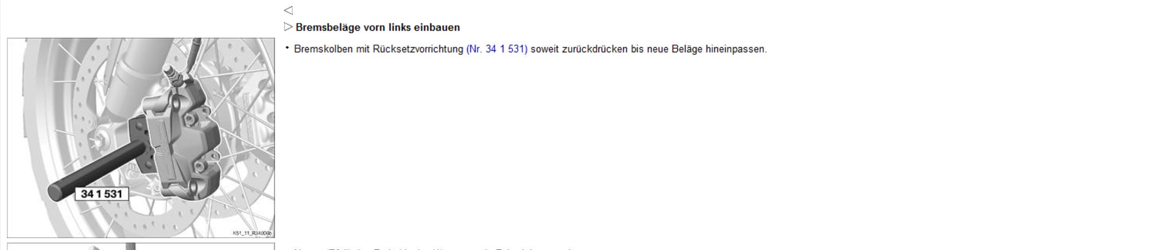

Beim ersten Bremsbelagwechsel tauschen lassen. Das ist bei den Hayes Dingern bestimmt nicht günstig. Beläge exklusiv von BMW und durch die schlechte Konstruktion bedingt, hoher Arbeitsaufwand.
Andi#87
Andi#87
07.11.2010
21.474
42781
R 1250 GSA 2019
Also laut REP ROM nicht mehr Arbeit als bei der GT...10 Min/Seite....icl sauber machen mit Zahnbürste und Seifenlaufe und einschmieren der Kolben mit Bremsenfett.
P.S. Ich habe als Notreserve einen satz Lukas Beläge liegen für <40€
Gast48944
Hier macht aber kaum einer etwas selber am Moped, wegen Garantie :cold: und technischer Unverträglichkeit...
Andi#87
Andi#87
07.11.2010
21.474
42781
R 1250 GSA 2019
Beim Bremsbelagwechel erlischt keine Garantie...
Und wenn ich mir durchlese wie die BMW Empfehlung zum Belagwechsel ist, kann ich nur jedem empfehlen es selbst zu machen. Stichwort. "Rückdrückwerkzeug" (für die Bremskolben)
Gast48944
Bezgl. Rückdrückwerkzeug,- da sollte man die Kirche im Dorf lassen. Oder sollen sie schreiben „treiben Sie einen Holzkeil mit einem Hammer in den Bremssattel und öffnen Sie im Anschluss die Belagbefestigungsschrauben mit einem geeigneten Meissel“?
Andi#87
Andi#87
07.11.2010
21.474
42781
R 1250 GSA 2019
Nene...für diesen Schwachsinn hat BMW ein eigenes Werkzeug...
Andi#87
Andi#87
07.11.2010
21.474
42781
R 1250 GSA 2019
Nein. Sie sollen schreiben das man die Bremskolben vorher reinigt bevor man den ganzen Schmodder zurück in die Dichtungen drückt.
Ganz penible schmieren die Kolben danach mit bremsen fett ein (Oder wie hier auch schon geschrieben mit Silikonspray (Keine eigenen Erfahrungen))
Dann funzt das ein Motorradleben lang...auch mit Heyes...... :smile:
