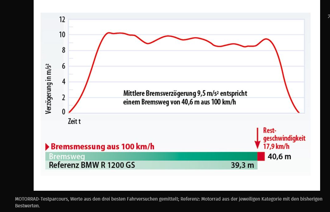

Das liegt aber nicht an der Bremsanlage, sondern an den Reifen.
Im Test steht, dass die VStrom mit Bridgestone Battle Wing BW 501 und 502 „J“ ausgeliefert und getestet wurde.
"Die Reifen brauchen Temperatur, um Haftung und neutrales Fahrverhalten aufzubauen. Nicht von ungefähr fand sich diese Reifenpaarung beim Enduro-Reifentest 2013 am Ende des Testfeldes wieder. Aber bei einer Probefahrt nicht bange machen lassen: Die Suzuki V-Strom 1000 hat Standardreifengrößen 110/80 R 19 und 150/70 R 17 – ganz ohne Reifenbindung. Da kann man also auch die Testsieger Metzeler Tourance Next oder Conti Trail Attack montieren."

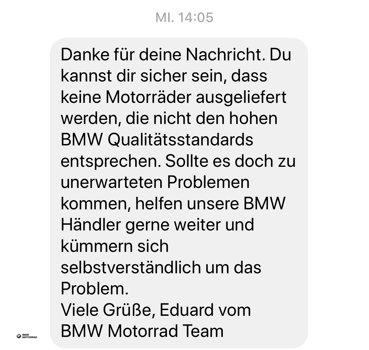

Letztendlich sagt BMW doch nur, dass der Standard entsprechend eingehalten wird. Wie auch immer man diesen 'Standard' definiert!

In einer Stellungnahme von BMW an mich steht zu lesen, das ab KW9 "überarbeitete Sättel" verbaut werden. Ob überarbeitet nun heißt "alte Sättel technisch verändert" oder "neu entworfene Sättel" kann ich nicht sagen.
