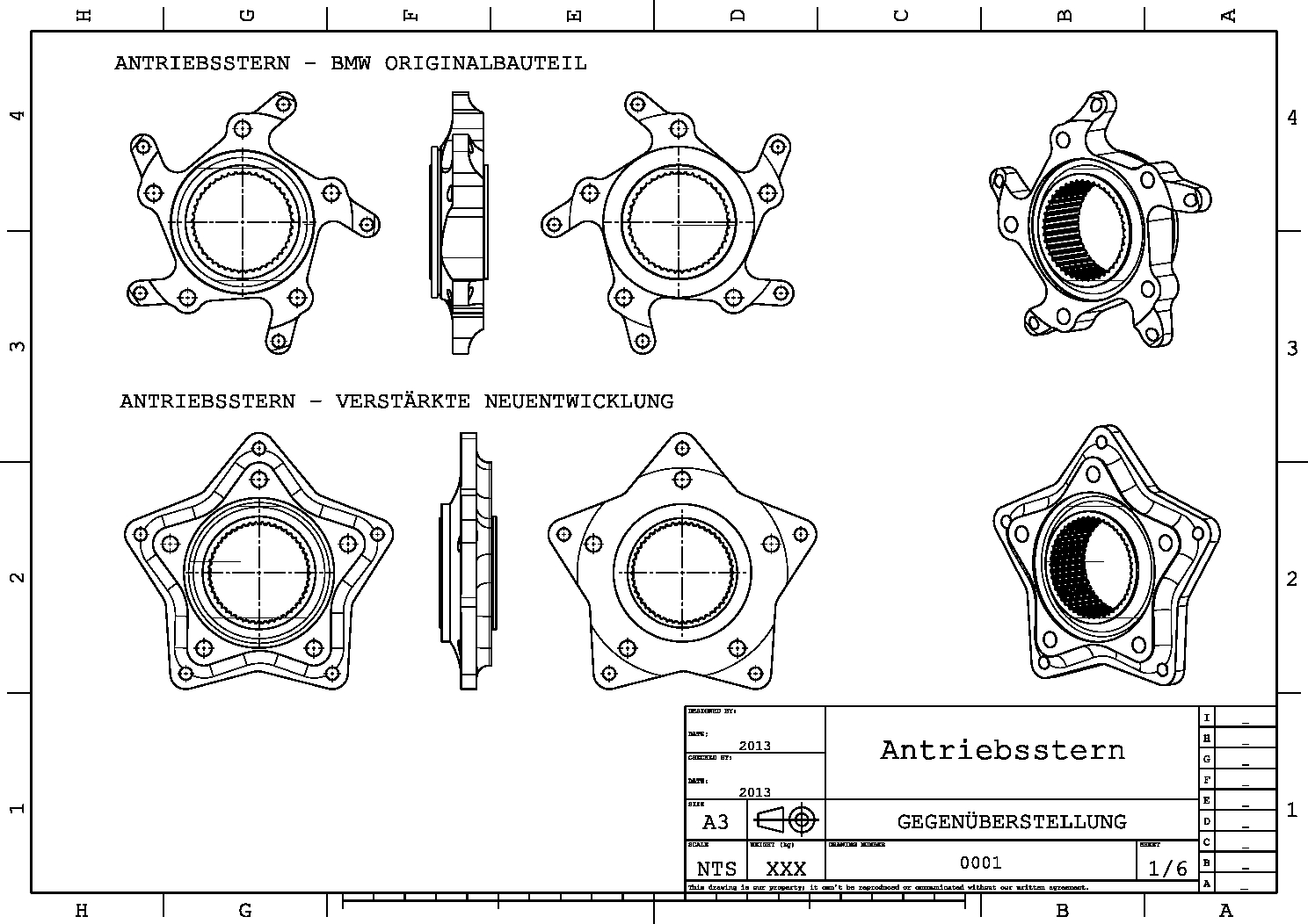

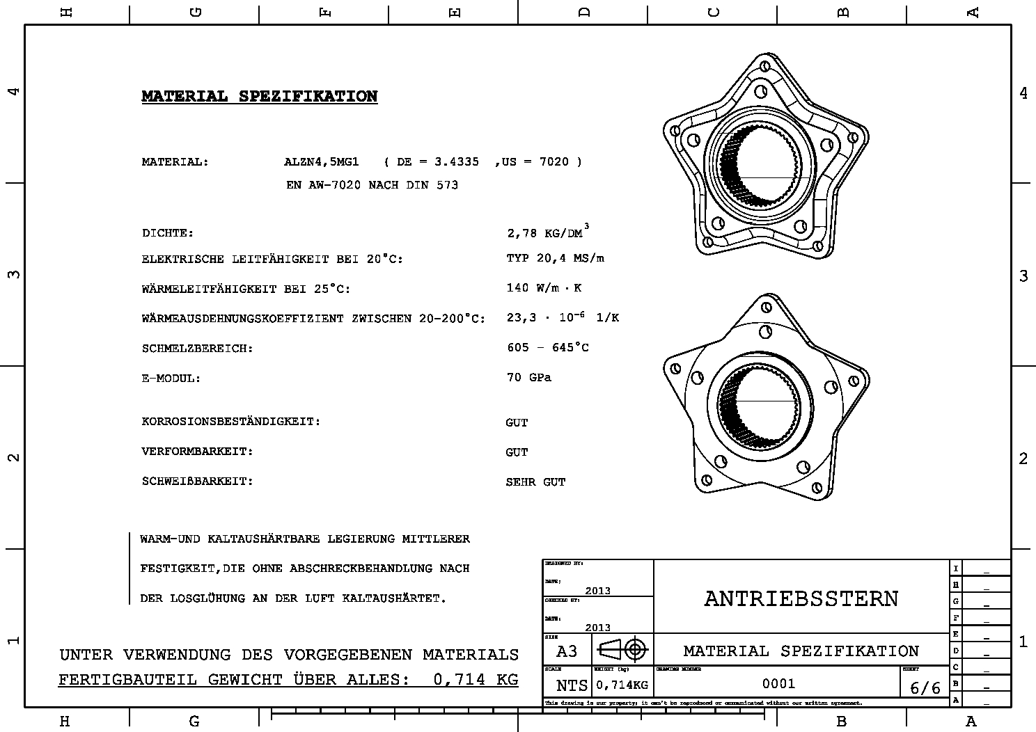

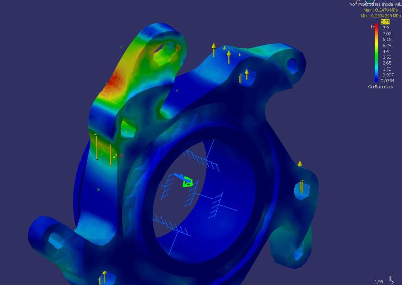

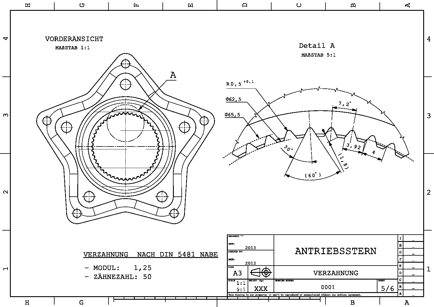

Erinnert mich an alles wie beim Radstern.
Nach 12 Jahren und dann mehreren schweren Unfällen wurde dann erst das KBA tätig. In der heutigen Zeit ein solchen Problem zu haben und dann es noch von Ende 18 so lange mitzuschleppen ist schon ein Armutszeugnis.
Wenn du bei der Meisterprüfung eine Bremsanlage zusammenbaust, neue Leitungen anfertigst und es undicht ist, auch wenn die Bremswerte auf dem Bremsenprüfstand erreicht werden, bist du, weil Sicherheitsrelevant, durchgefallen.
Ich habe damals auch über 20 defekte Radsterne ans KBA geschickt, BMW über Monate kontaktiert. Alles das gleiche Verhalten und Gesabbel.
3 x haben sie es während der Produktion verändert, ohne Erfolg, bis dann mehrere 100tausend Motorräder umgerüstet werden mussten.
Wir haben damals dann eigene konstruiert und gebaut (Boxercup, die orginalen haben selten 2 We gehalten). Die haben dann gehalten.

Ich weiß noch, wie sie behaupten haben, die Risse am Stern würden davon kommen, dass die Radschrauben zu fest angezogen wurden.
Blöd nur, dass die Risse an den Gewinden für die Bremsscheibenschrauben auftraten, welche noch die erste aus'm Werk war...
