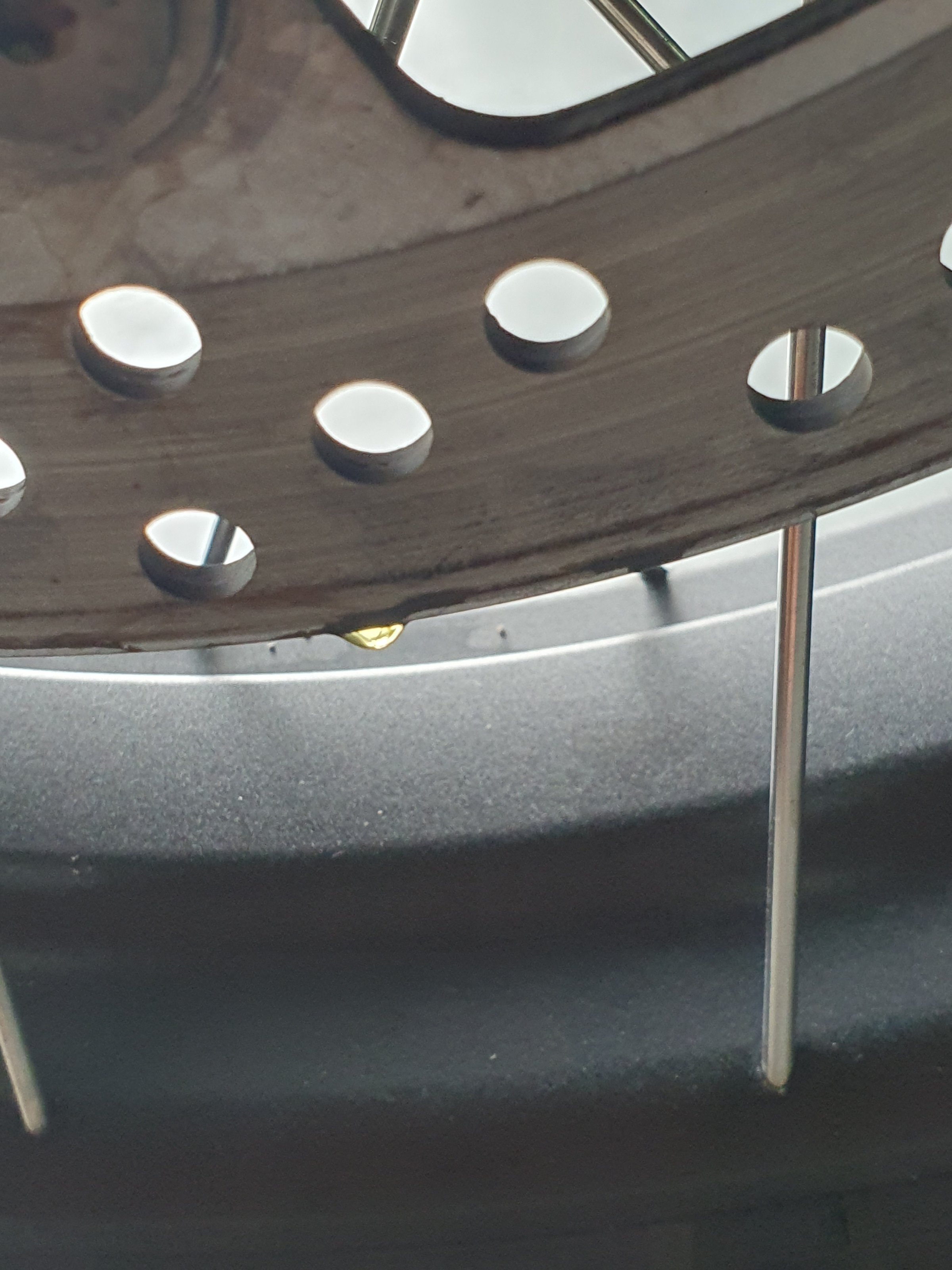

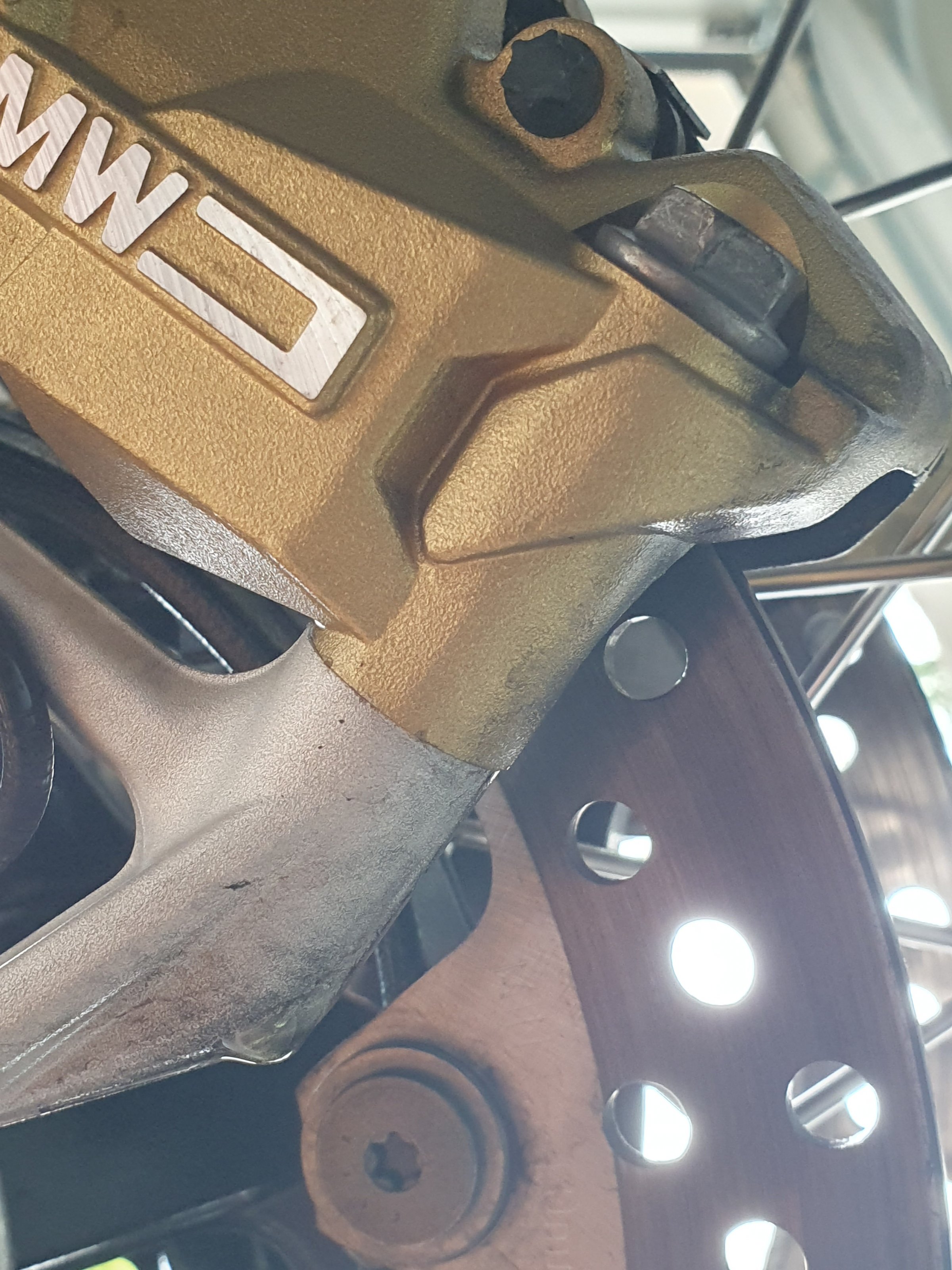

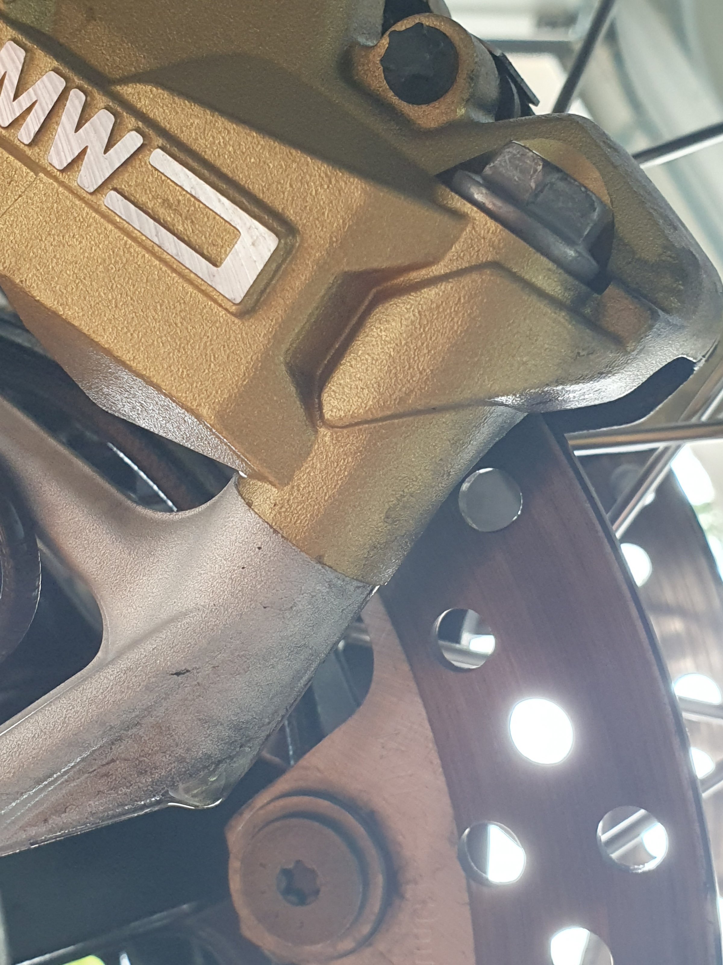

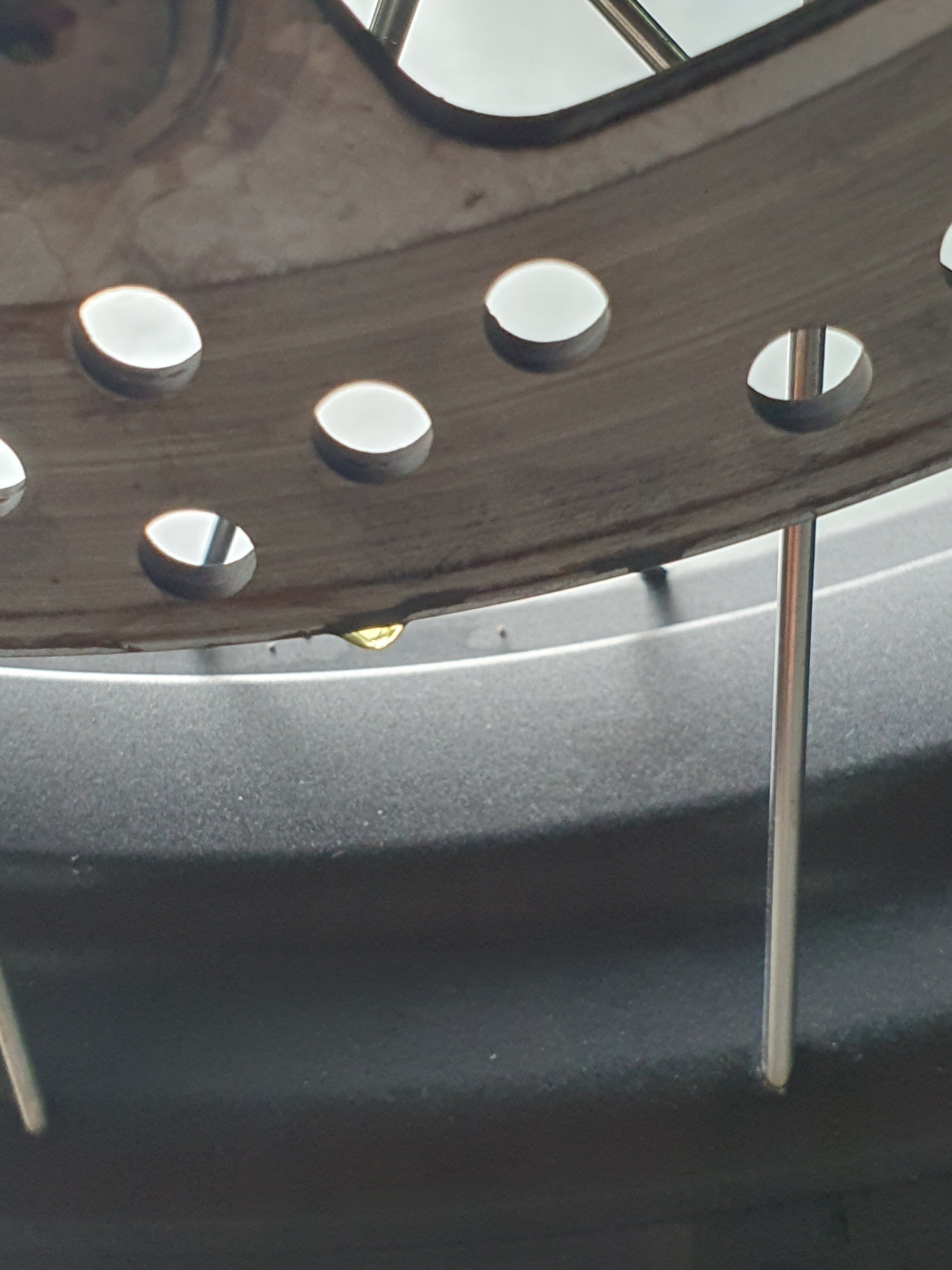

Sieht so aus, als ob das tatsächlich auch noch nach 1 - 2 Jahren auftreten kann. Meine 1250er ist EZ 03/2019 und hatte von Anfang an kein Problem mit undichten Bremssätteln. Gestern musste ich nun leider feststellen, dass das Problem wohl auch noch nach bald 2 Jahren (und gut 21000km) auftreten kann.
Anhang anzeigen 392466Anhang anzeigen 392465Anhang anzeigen 392466
