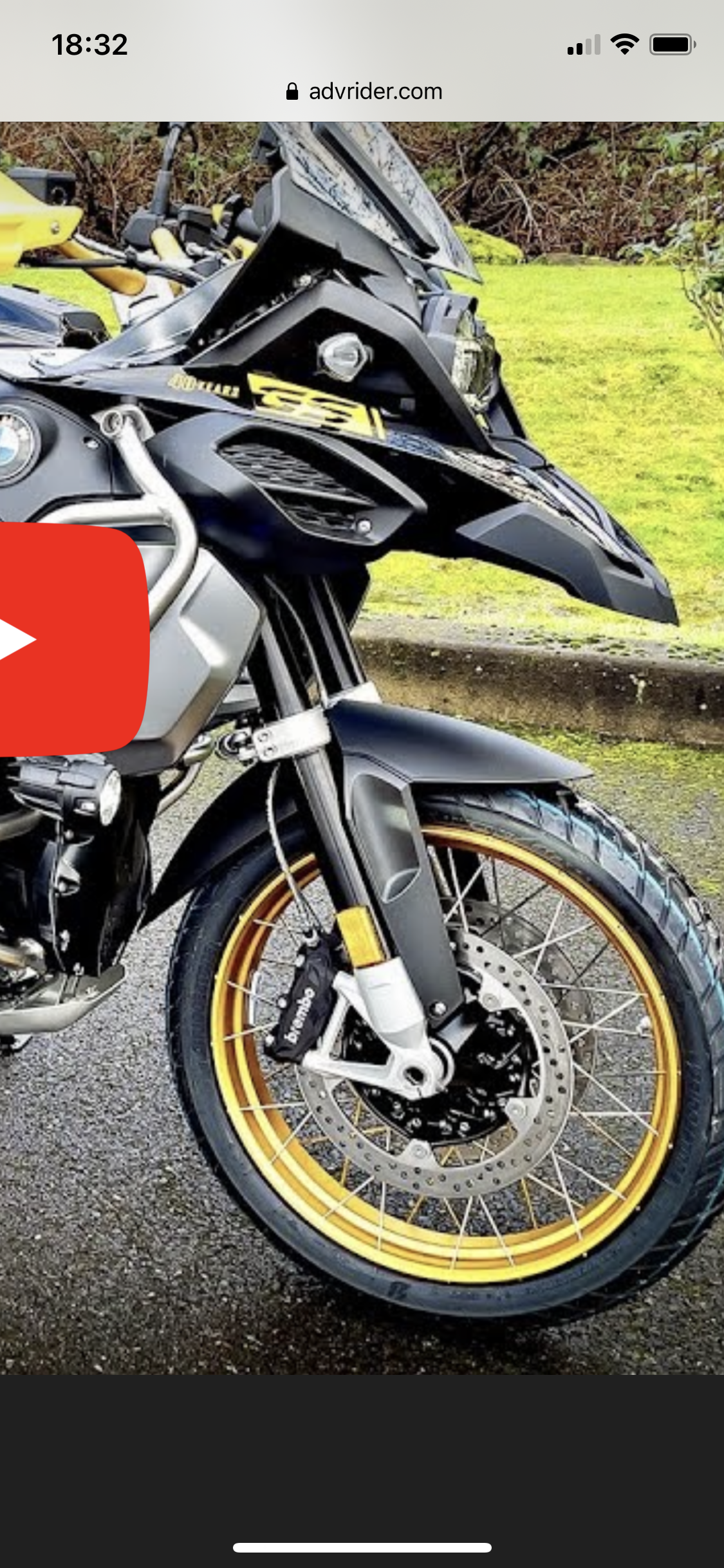

Habe heut mit meinem Haendler gesprochen und kann folgenden Zwischenstand abgeben:
a. Bremsbacken sind mittlerweile unterwegs. Nachbesserung kann sich allerdings noch mehere Wochen hinziehen.
(Vermute das man vorrangig die Lagerbestaende bei BMW NA und den Haedlern nachbessert damit sich das Verkaufskarusell wieder drehen kann)
b. Hayes wird gegen Brembo ausgetauscht. Zur Farbe konnte, bzw. wollte er nichts sagen.
