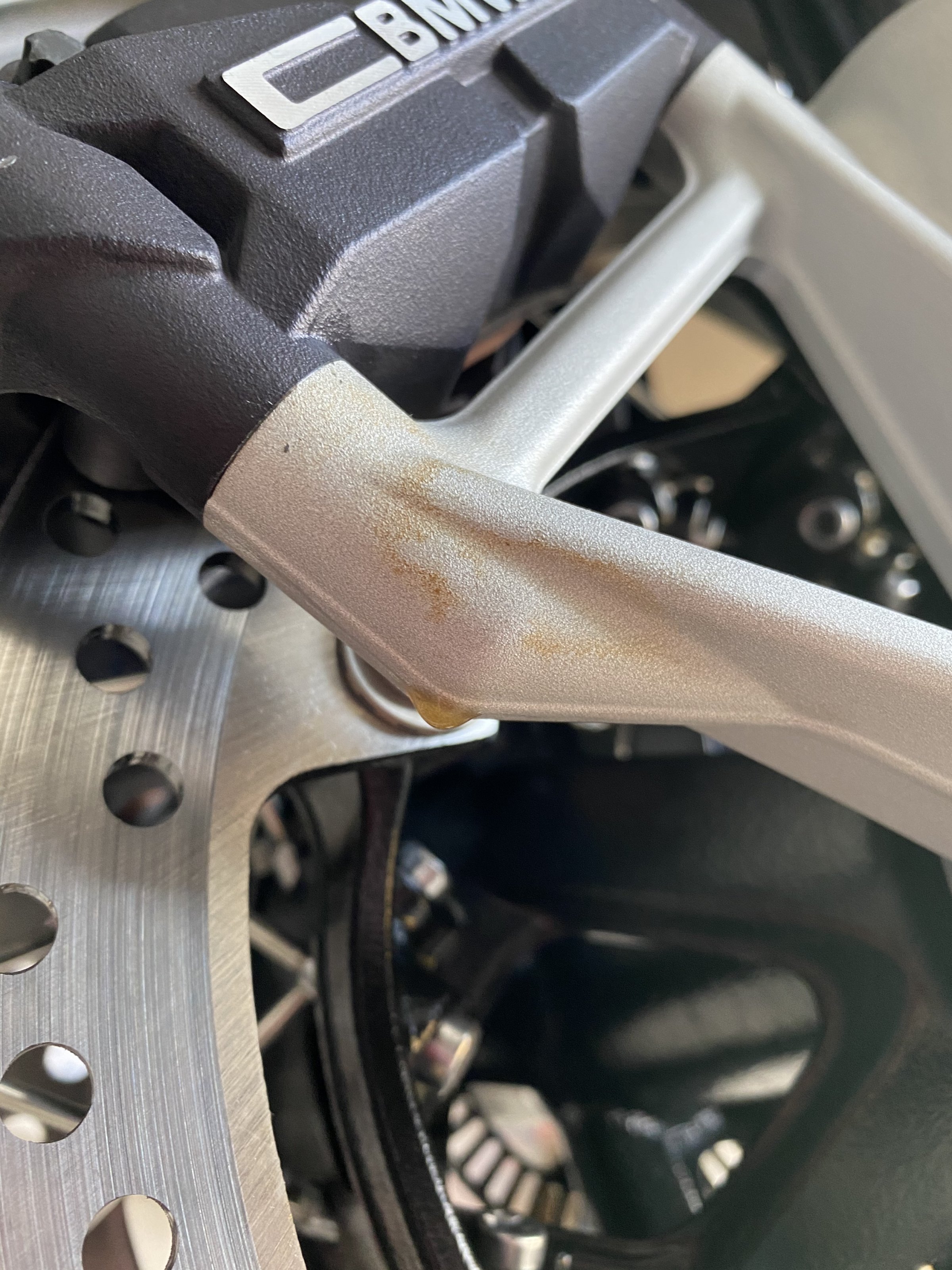

Meine neu gemachten Bremsen an der neuen 21er sind jetzt wieder undicht.......keinen Meter bisher damit gefahren 😔 steht seit Dienstag bei mir in der Garage und heut hab ich mal nachgeschaut, ob das auch in Ordnung mit den neuen Teilen ist.
Scheint nicht der Fall zu sein, die können die gleich wieder Montag abholen....😢
Mal sehn, was dann jetzt wird.
Scho a bisserl schade, wäre super Wetter jetzt gewesen für eine erste Landpartie....
Schöne Grüße Jürgen

Hallo Leute,
Ich habe im Oktober 2020 zwei R 1250 GS (K50/K51) gekauft. Nach einer Woche waren alle vier Bremssättel undicht, habe dies reklamiert und bekam vier neue Bremssättel. Eine Felge wurde erneuert und zwei Gabelholme, die von der Bremsflüssigkeit angegriffen waren. Die Bremsen waren dann nach sechs Wochen wieder undicht, habe dann ein Fass aufgemacht und bekam jetzt vier neue Brembo Bremssättel auf meine Motorräder 🏍. Wurden am Mittwoch abgeholt und heute von der Werkstatt wieder geliefert. Alles zu meiner Zufriedenheit erledigt 😊Mann muss hartnäckig bleiben und sich nichts vom Pferd erzählen lassen .
Wie habt ihr das hinbekommen, jetzt die Brembos eingebaut zu bekommen?????
Würde mich dringend interessieren
Danke und schöne Grüße Jürgen

Ja, dachte ich eigentlich auch....möchte aber da jetzt auch nicht damit fahren, da würde immer ein sehr ungutes Gefühl im Hinterkopf mitfahren.....sehr schade, dass BMW das nicht in den Griff bekommt und das seit über zwei Jahren

Moin, ich verstehe das nicht. Wie können die Sättel tauschen die undicht sind gegen welche die wieder undicht sind. Schon 2020 hatte man mit lauter Stimme auf der Moped Messe in Dortmund auf dem BMW Stand gesagt das die Probleme erkannt und behoben sind. Es würden keine Sättel mehr verbaut die Fehlerhaft sind und die im Markt befindlichen werden getauscht da die Sättel nicht zu reparieren sind.
Was haben die gemacht? Die Sättel aus 2020 beim Hersteller "überarbeiten" lassen und für 2021 dann wieder in den Markt gegeben?
Das BMW das nicht peinlich ist. Premium Motorräder zu Premium Preisen und dann sowas?
Wie gesagt aus meiner Erfahrung ist das nach mehr wie 2 Jahren nicht behoben.
Als betroffener würde ich jetzt auch auf Brembo Umbau bestehen.
Unglaublich!

Besonders unverständlich, wenn ich mir überlege was da alles getauscht wird, wenn die Bremsflüssigleit auf Felge und Gebelholm tropft. Das scheint eine schwierige Kommunikation zwischen Hayes und BMW zu sein.

Ich versteh es auch nicht.....😔 und die Leute in Bremen sind echt kompetente, da gab‘s bisher nix zu beanstanden.
Hab jetzt auch ne Mail nach München geschrieben und warte mal, was die Werkstatt am Montag meinen...wobei ich mir vorstellen kann, dass sie auch ein wenig ratlos sind.......
