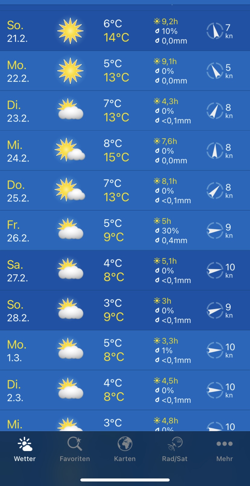

Scho a bisserl schade, wäre super Wetter jetzt gewesen für eine erste Landpartie....
