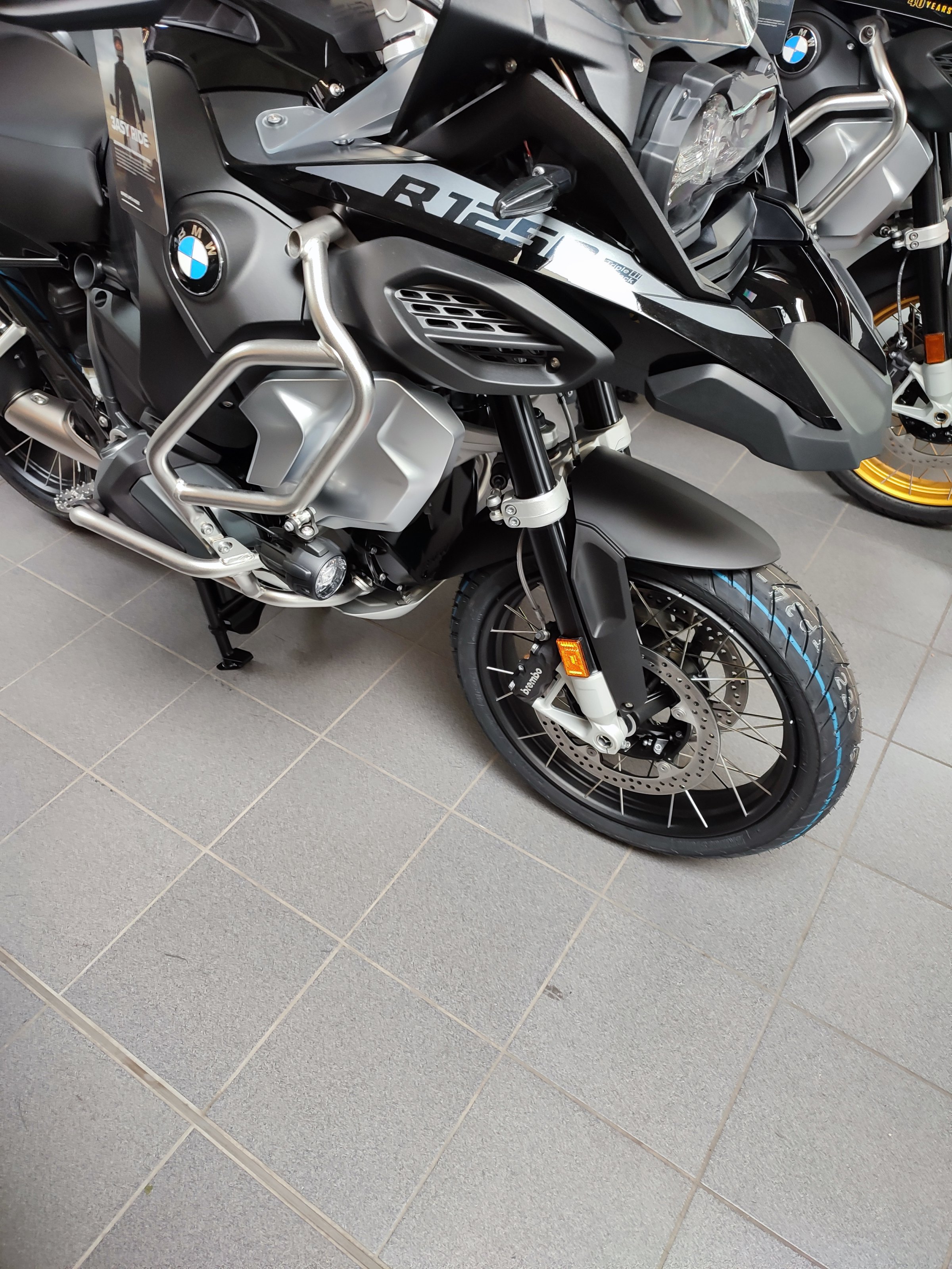

komme gerade von meinem bmw-händler zurück...
da steht eine neue gsa...prod.datum 16.08.21...
anscheinend ist das thema "hayes" bei bmw jetzt vom tisch....
btw...bei allen anderen gs waren die hayes-sättel aber auch alle dicht...;-)

Also nun wieder 'back to the Roots'...
Da haben sie dann wohl aufgrund des andauernden Ärgers nach fast 3 Jahren die Reißleine gezogen!? 🤔

Vielleicht hat diese GSA Brembo's weil der Kaufer den Haendler dazu gezwungen hat ? Hast du dem Händler gefragt warum diese GSA jetzt "plötzlich" die Brembo's hat ? 100% Umstellung bi BMW ?
vessi
vessi
28.01.2010
1.645
Kreis Borken
GS 1250...HP
yepp...genau das hab ich ihn gefragt...
nein...war kein kundenmotorrad...wurde als lagerfahrzeug bestellt...
er war selbst etwas verwundert...

mal sehen ob es jetzt bald Brembo's regnet
