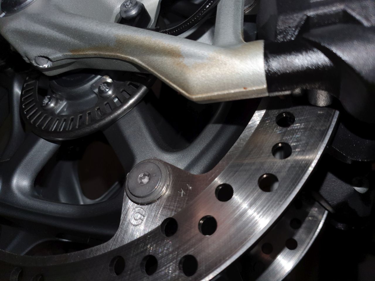

Habe meine heute zugelassen und wollte eigentlich heute Nachmittag noch eine Runde drehen.
Da entdecke ich doch tatsächlich Flecken auf der Felge. Der linke Bremssattel ist feucht :mad:.
Die Kiste ist ladenneu und ich habe sie noch keinen Meter bewegt.
Mein Vertrauen ist jetzt erstmal dahin. Auch wenn der Sattel getauscht werden sollte, bleibt immer das ungute Gefühl und der Kontrollgriff an den Bremssattel

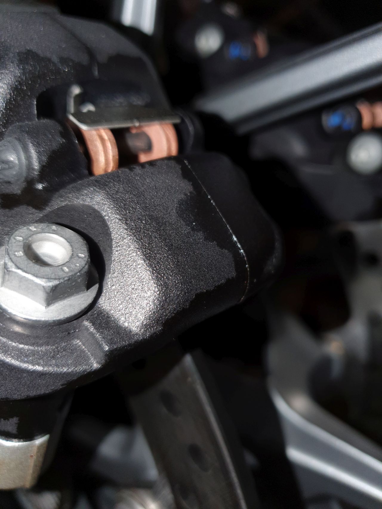

Meine GS mit 0 KM hats auch erwischt. Beide Bremssättel feucht. Moped wird vom Händler abgeholt.
Wenn ich Pech habe wird nur ein neuer Dichtsatz montiert und leider kein Austausch mit dichten Brembo Sättel :mad:
So schlimm wie das bei Deiner aussieht, könnte eventuell auch die Gehäusernaht undicht sein. Dann wird der Händler wahrscheinlich den kompletten Sattel tauschen müssen und nicht mit einem Dichtsatzwechsel hinkommen.
Ob Du Brembo bekommen könntest, kannst Du den Händler ja mal "engagiert" fragen, falls Du das lieber hättest als getauschte Hayes.

Meine wird nächste Woche abgeholt und angeblich kommen neue Sättel drauf.
Da ich die Flecken auf der Felge frühzeitig entdeckt habe, ist dem Lack nix passiert

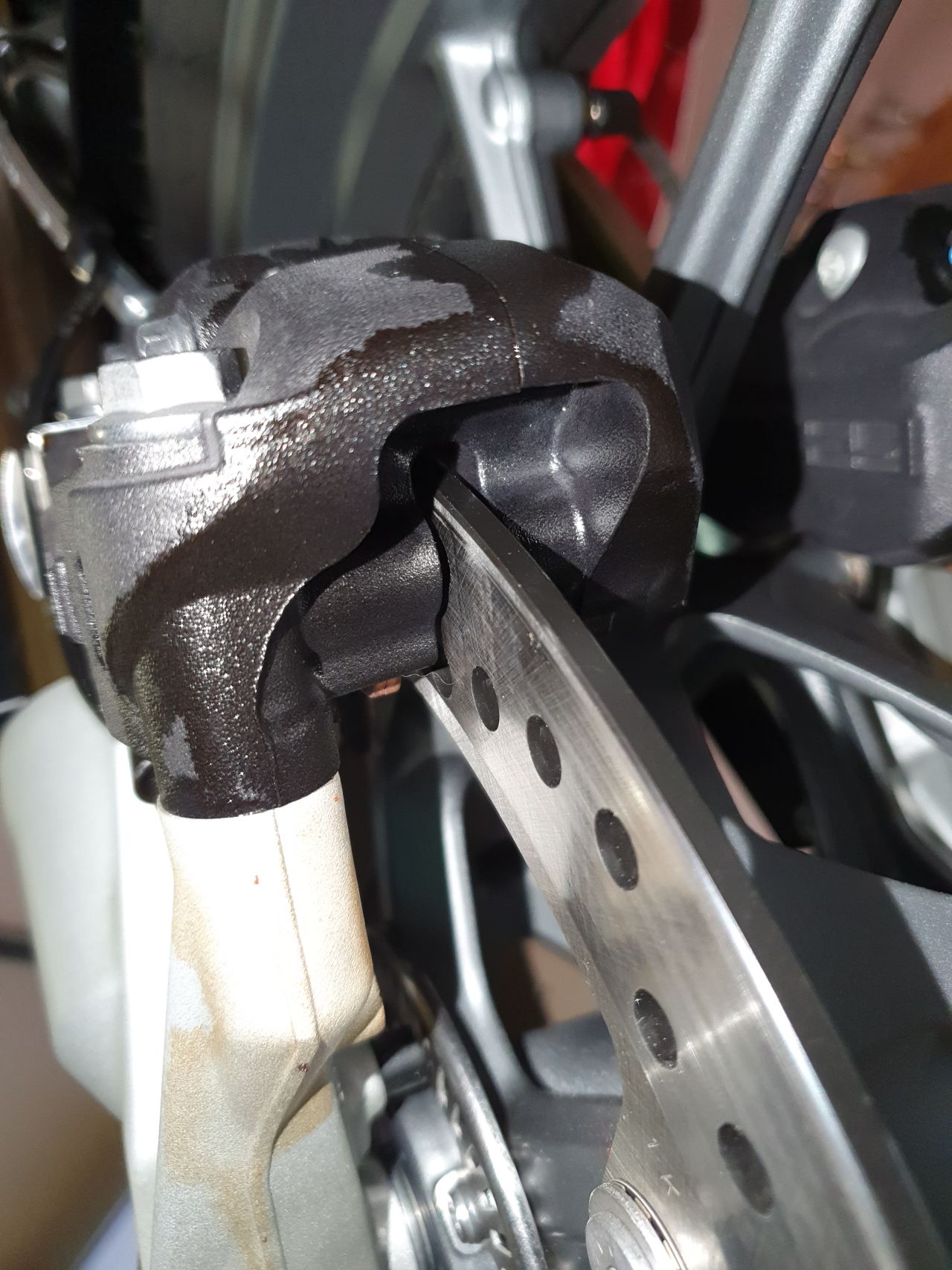

Bei mir tropft nun der linke Bremssattel und der rechte ist deutlich feucht:furious:
Nachdem bei meiner 2019ner Exclusive der Kelch der Undichtigkeiten an mir vorüber gangangen ist hat es mich nun doch erwischt:
R 1250 GS Triple Black bestellt am 18.11.2022
Fertig gebaut am 21.12.2022
Zum Händler geliefert am 10.01.2023
Bei mir seit 25.01.2023
Inkontinent am 04.02.2023
Wie es aussieht sind wieder viele im Winter 2022 gebauten GS undicht:hot:
ADV werden werden ja mit Brembo ausgeliefert und "Schlem der da Böses vermutet" werden die Restbestände an Heyes ob dicht oder nicht an der normalen GS verbaut:stomp:
Mein Freundlicher ist bereits informiert und sucht nach einer für uns beiden zufriedenstellenden Lösung!
