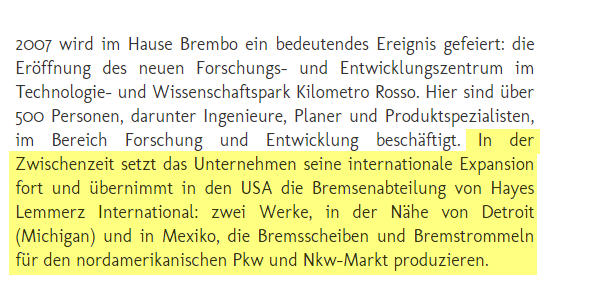

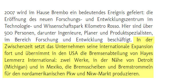

Wurde Hayes nicht vor 15 Jahren von Brembo USA gekauft ? Somit sind es doch alles irgendwie Brembo Sättel :grosse-augen:
MichaelBC
MichaelBC
04.08.2022
3.321
88400 Biberach
1250 GS ADV Triple Black
Ich habe das so verstanden und in dem Artikel steht es ja auch drin. Brembo hat wohl genügend Aktien von Hayes gekauft um die Firma zu übernehmen.
R
RogerWilco
08.09.2020
2.422
R100GS HPN-1043 - 1988

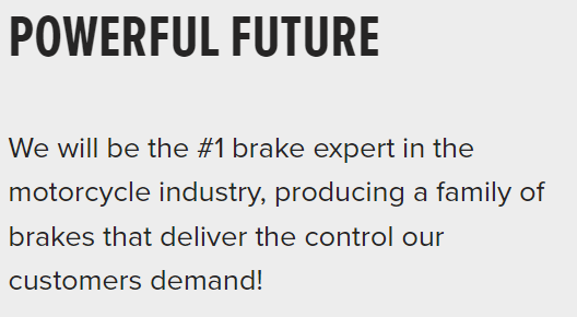

Es gibt verschiedene HAYES Firmen. Die jetzige BMW-HAYES ist m.W. nach "HAYES-Performance Systems" (eigenständig) und die gehören nicht zu Brembo.
Deren Anspruch ist #1 zu sein.
Celebrating 75 Years - Hayes Performance Systems
Teil von Brembo ist eine andere Hayes damals geworden.
