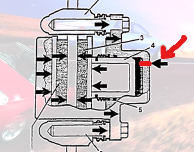

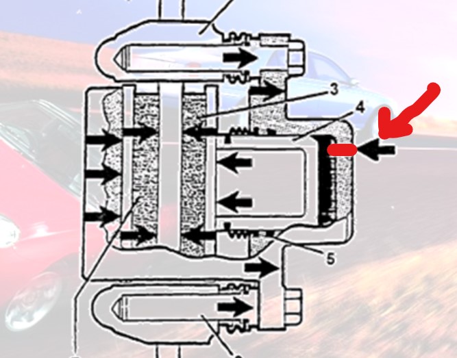

Es ging um die Bohrung die vom Bremsschlauchanschluss dann weitergeht.

Und die ist für beide Bremszangen gleich (dank gleicher Anschlußfittings) , also völlig irrelevant.

Der Anschluss ist gleich,kennst du genau die Dimensionen vom Anschluss(innen) bis zu den Kolben...?
Ich nehme an die Brembos sind da anders aufgebaut als die Hayes,sieht man schon an der äußeren Konstruktion.
