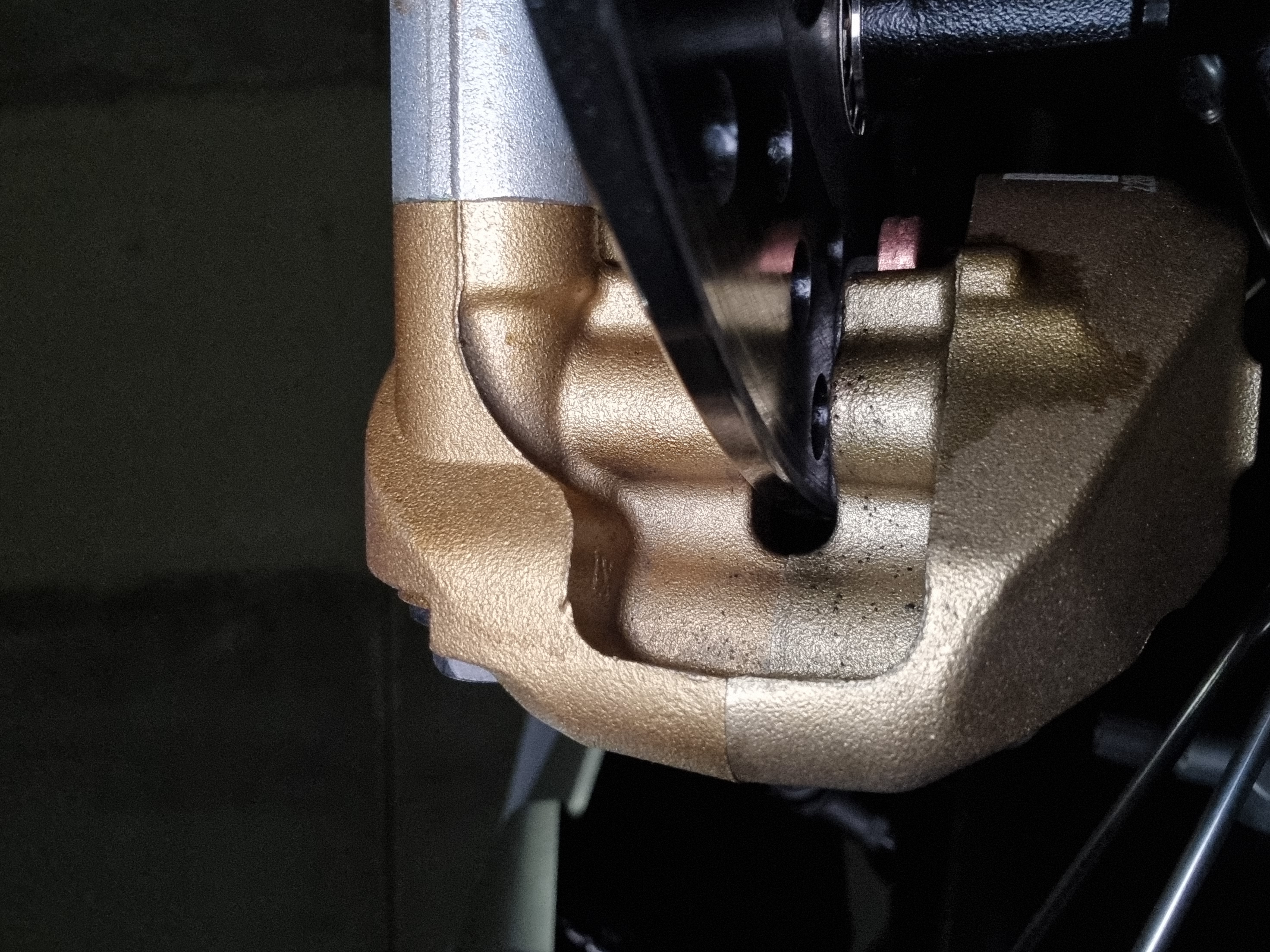

Heute wieder gefahren.
Nach der Standzeit beim Händler stellte ich den einen oder anderen Tropfen fest.
Den habe ich weggeputzt und den Bereich abgetupft bzw. gereinigt.
Danach gefahren - anscheinend dicht 💪🏼
Heute gefahren und danach kontrolliert - anscheinend immer noch dicht 😎
Trotzdem werde ich das Ganze auch für die 1000er Durchsicht zum Thema machen 🤨

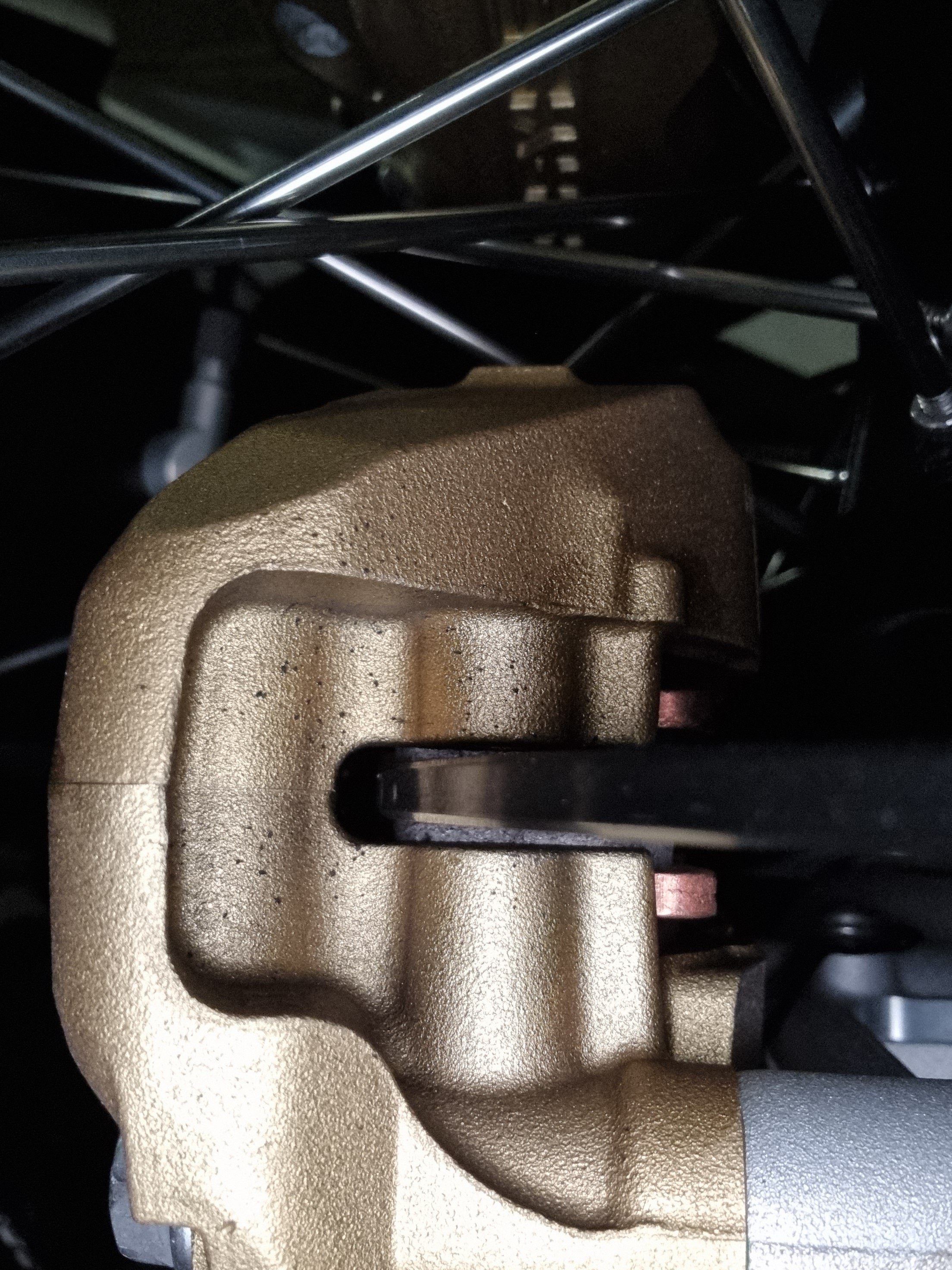

Dicht, ja
Undicht gewesen...keine ahnung. Was sagt ihr ?
Vor 2 tagen abgeholt, 160 km zuruch nach hause und nochmals 100 in der gegend gefahren.
U
ufoV4
19.04.2014
3.329
Wenn man auf einem Foto etwas erkennen soll, dann musst Du die Sättel schon von unten fotografieren.
Hättest Du aber auf der Felge gesehen, wenn das undicht wäre. Die Dinge sind eigentlich immer nur nach längerer Standzeit undicht...
jan13
jan13
12.01.2023
1.628
Niederlande und Spanien
R1250GS Ralley 2023
Sie hat fast zwei monaten beim freundlichen gestanden fuer dass ich sie abholen konnte.
Auf den felgen wahr nix zu sehn. Ich sehe nu unterschied in der goldfarbe da wo die zwei teilen zusamen kommen. Daher meine frage...waren sie vielleicgt undicht und jetzt nicht mehr ?
U
ufoV4
19.04.2014
3.329
Ah, OK, dass hatte ich so nicht verstanden. Entschuldige. Da kannst Du eigentlich nur Deinen Händler fragen. Der wird Dir aber keine Maschine mit tropfenden Sätteln mitgegeben haben. Warte einfach ab. Nach dem Fahren sind die Dinger ganz allgemein wieder dicht. Allerdings musste bei meiner 2019er GSA auch drei Male gewechselt werden, bevor die Sättel dann auch wirklich dicht waren. Sollte eigentlich gar nicht mehr vorkommen...

Eventuell mal mit Bremsenreiniger einsprühen.
Anschließend ablüften lassen und dann noch mal fotografieren.
Nach den nächsten Touren dann noch mal kontrollieren.

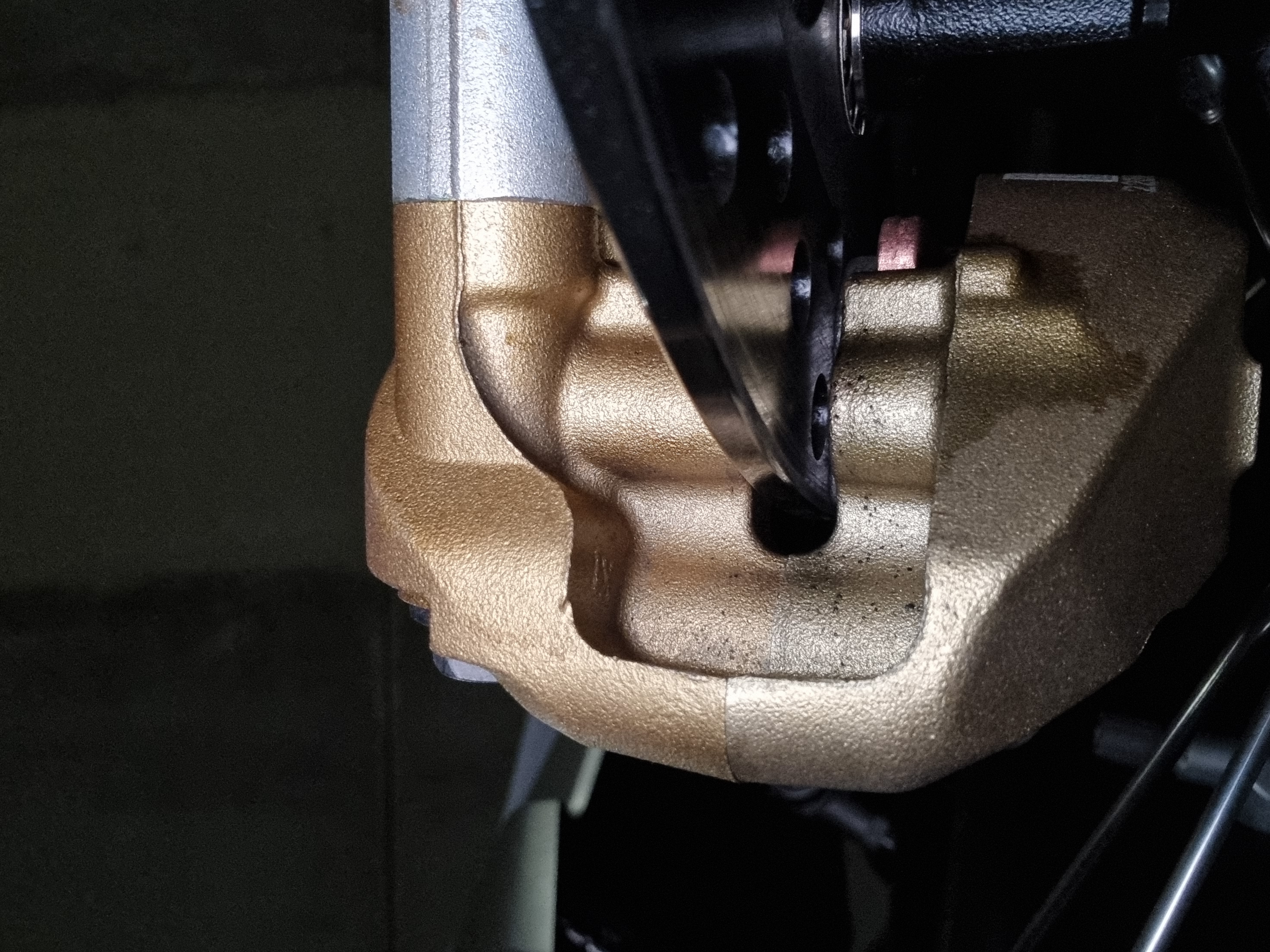

So geht das nicht! ☝
Du kannst hier nicht einfach Bilder einstellen, die kein Makel haben.
Das ist hier der Thread mit undichten Bremsen.
Du hättest wenigstens etwas Honig o.ä. Drauf schmieren können.
So kann hier keiner etwas mit deinem Beitrag anfangen.
Bitte die Bilder verschieben nach „Hilfe ich habe alles Dicht. Was kann ich tun?“

Eigentlich nicht, da die wissen, wie man mit diversen Kaltreinigern umgeht.
Andi#87
Andi#87
07.11.2010
21.137
42781
R 1250 GSA 2019
Ahso,da darf man Bremsenreiniger nicht zum Bremsen reinigen nehmen...🤔
Natürlich. Zum Reinigen der Bremsscheiben, oder der ausgebauten Bremsbeläge, zum reinigen der "zerlegten" Bremssättel, aber niemals zum Besprühen von eingebauten Kolbendichtungen beim Motorrad. (Zweiradmechatroniker erstes Lehrjahr). Steht auch auf etlichen Flaschen als Warnung drauf (liest nur niemand)
