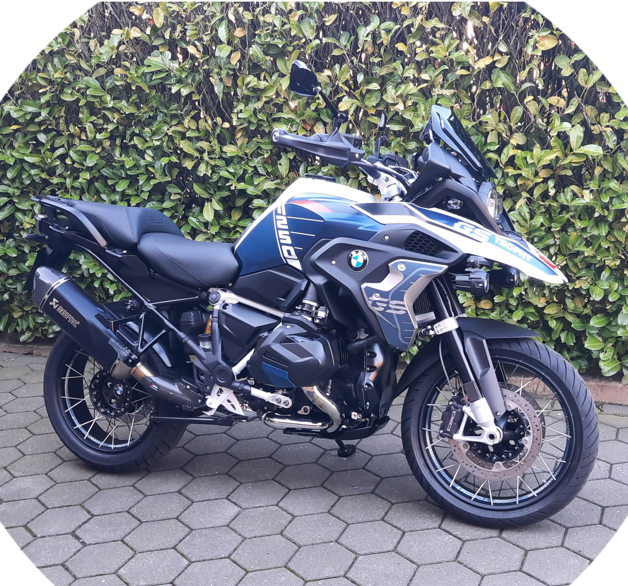

So habe heute meine GS wiederbekommen vom :o in der Hoffnung das die Bremssättel nun dicht bleiben. Habe zwar keine Brembo bekommen dafür konnte ich mir aber die Farbe aussuchen.
So gefällt es mir besser:cool:
Gruß Dieter
