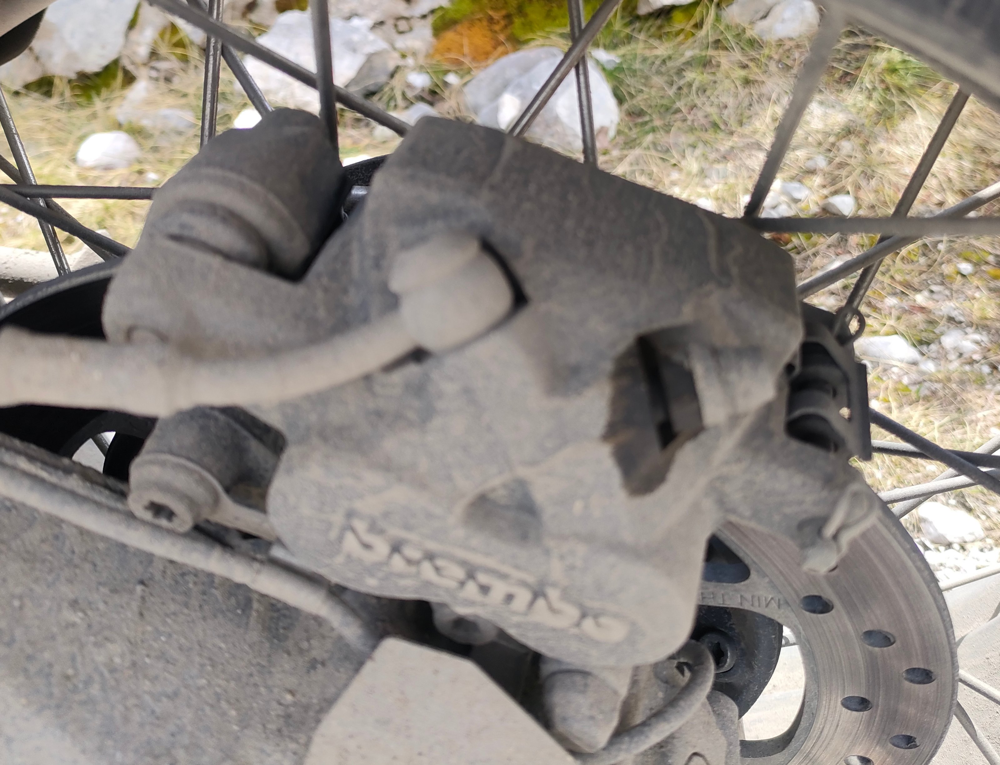

Meine brembo hinten ist undicht đŸ€·
Bremst aber noch 😂,oder nennt man das "automatische EntlĂŒftung"
Das ist aber quasi nicht der Bremssattel, sondern lediglich die EntlĂŒftungsschraube. Wer weiß, wie oft diese schon zum Abbau der Luftblasen im hinteren Bremskreis benutzt und nunmehr entweder nicht richtig zu oder gar vermurkst ist?
Zumindest sollte man den ganzen Dreck mal entfernen, alles grĂŒndlich sĂ€ubern und nach einer Weile nochmals nachsehen, ob dort wirklich eine dauerhafte Undichtigkeit vorliegt, oder es sich nur um Überbleibsel vom zurĂŒckliegenden EntlĂŒftungsvorgang handelt.
Das es um die EntlĂŒftung handelt weiß ich ja ,sollte auch als Spaß verstanden werden.
Da war auch keiner dran ,die hat erst 13.000 km.
Wenn ich wieder zu Hause bin werde ich mich drum kĂŒmmern. Hab die Verschraubung kontrolliert und die ist fest.
