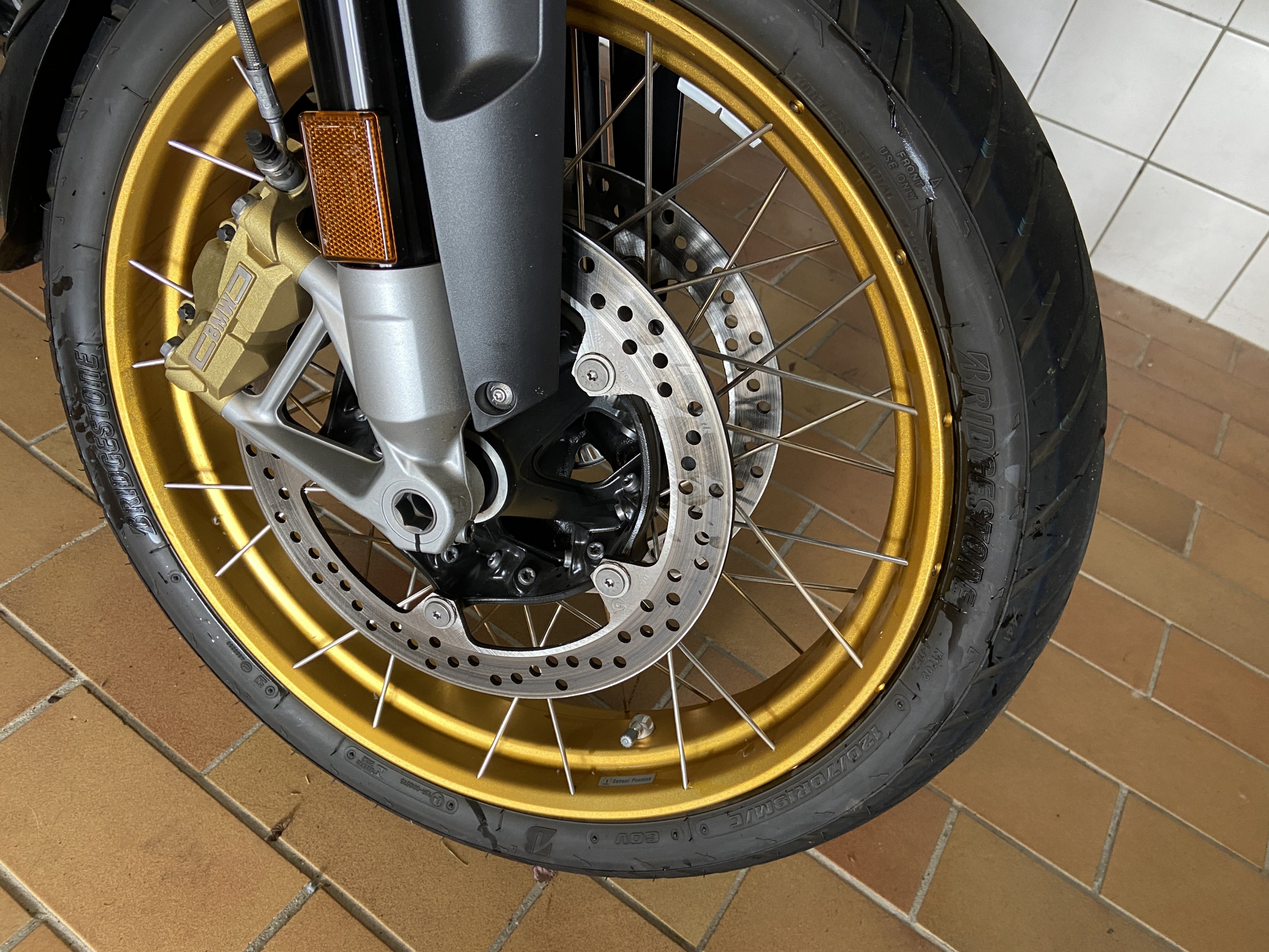

Hatte keinerlei Probleme mit den Hayes wurden aber per BMW Aktion trotzdem getauscht.
Dieses Bild bot sich mir heut in der Frueh. Brembos koennen offenbar auch inkontinent. Zumindest die rechte Seite. Bin gespannt was der Haendler dazu meint.
U
ufoV4
19.04.2014
BeitrÀge
3.329
DafĂŒr gibt es eine "Aktion" von BMW?! Das wĂ€re ja mal was. Und nein, die Brembos sind auf jeden Fall dicht. Sind wohl noch "Reste" der vielleicht nicht ganz sauberen Montage.
