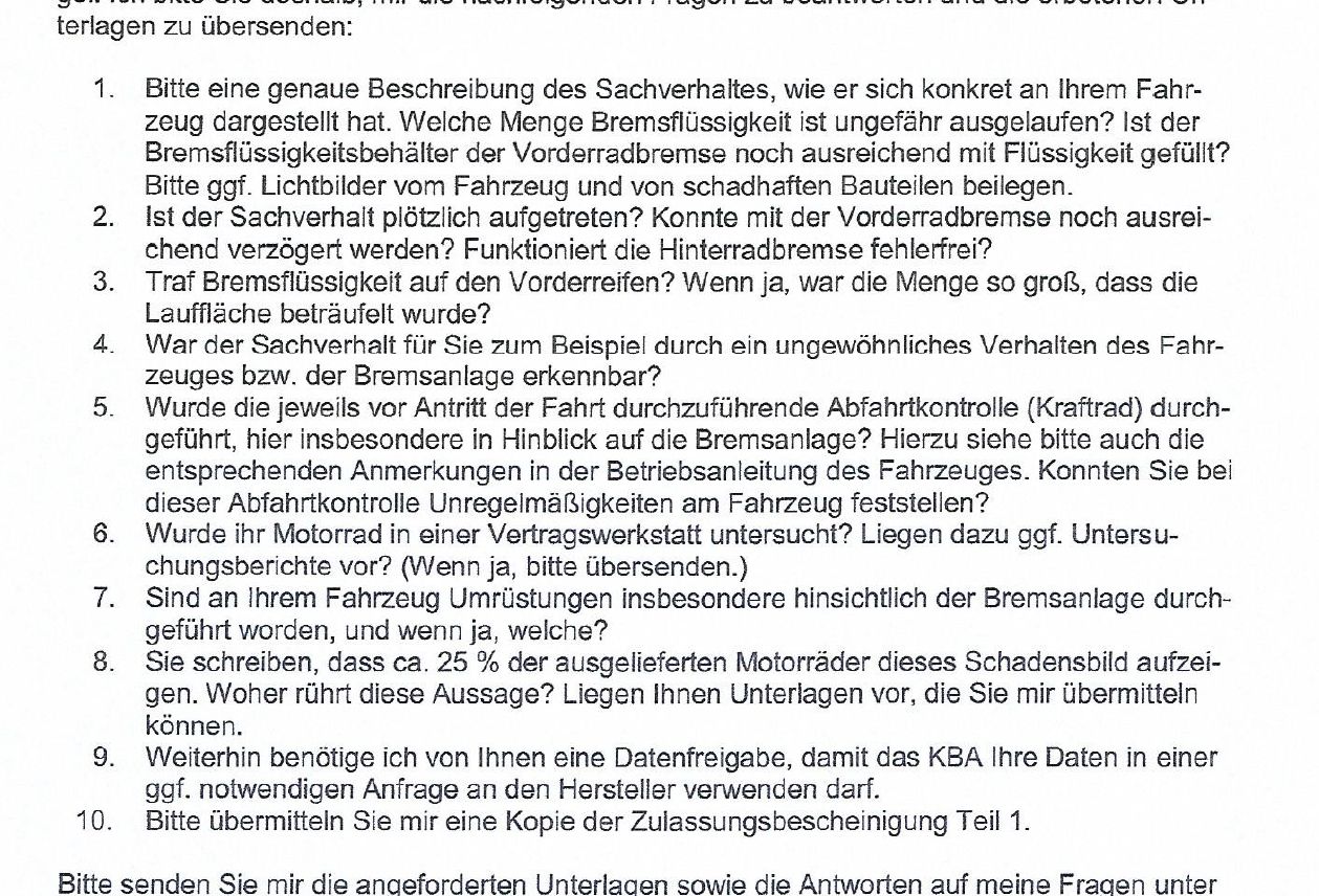

ich habe wegen der undichten Bremssättel das KBA angeschrieben, ob von dort schon etwas in Richtung
BMW unternommen wurde.
Ich habe ein Schreiben zurück bekommen, mit der Aufforderung zu weiteren Angaben.
Ich stelle dieses Schreiben mal hier ein, mit der Bitte, das sich ja alle Betroffene ebenfalls an den
Absender wenden können und für sich die dortigen Fragen 1-10 beantworten.
Vielleicht können wir auf diesem Weg doch mehr erreichen, damit das Problem von BMW
ernst genommen wird.
Ich hoffe auf eine rege Unterstützung von euch.
viele Grüße
helle

Das ist ja mal eine richtige Steilvorlage. Na jetzt bin ich mal gespannt, wie viele die Chance nutzen und sich hier einklinken. Jetzt besteht die Möglichkeit seinen Ärger an die richtige Adresse zu adressieren.
Wenn die Bremsen an meiner undicht wären, würde ich den Mangel melden. Sind aber glücklicherweise dicht. :o

frage mich wie man als "einzelner" das mit den angeblichen 25 % belegen will? eine umfrage in einem forum ist vermutlich kaum repräsentativ für "alle" verkauften modelle

Soweit ich das aus dem Anschreiben ersehen kann, unternimmt das KBA nur dann etwas, wenn eine erhebliche Gefährdung für die Verkehrssicherheit vorliegt.
Ist das so? Ich meine nein.
Kein plötzliches Auftreten, kein Ausfall der Bremse, keine BF auf der Lauffläche der Reifen. Und wer vor Fahrtantritt das Möpi prüft, dem fällt ausgetretene BF auf und fehlende BF im Voratsbehälter kann man auch vor jeder Fahrt erkennen. Darauf zielen auch einige Fragen ab. Nach meiner Meinung sind die beim KBA schon bestens mit dem Problem vertraut und die Lobbyisten haben ihren Job gemacht. Dennoch, wäre ich betroffen würde ich mich auch einklinken.
Viel Erfolg!

Die 25% kann keiner hier belegen. Die genauen Zahlen liegen aber bei BMW vor.
Da kann das KBA nachfragen, wenn verlässliche Zahlen über das Ausmaß erwünscht sind.
Richtig, anhand der Fragen erkennt man schon gut, warum es keinen Rückruf geben wird.
Da hast Du sicher recht, nur: so ein Spruch steht in JEDER Fahrzeuganleitung und zielt nach meinem Verständnis auf Beleuchtung, Reifen und eventuell Hupe ab.
Bei meinem Auto rutsche ich auch nicht vor jeder Fahrt auf den Knien rum und gucke mir die Bremsbeläge oder Sättel an.
Ich bleibe dabei: mit so einem Problem rechnet ganz einfach niemand, weil es eben so schräg ist.
Wir hier im Forum, die sensibilisiert sind, natürlich schon aber doch nicht der unaufgeklärte 0815-Motorradfahrer.
Und genau bei dem, der nur alle 12 Monate zum Service fährt und selten bis niemals putzt, kann das auch mal mehr werden als nur ein kleines Tröpfchen oder die schwitzige feuchte Bremssatteloberfläche.
Bis einer sich mal in einer Kurve langmacht. Und etwas Schlimmes passiert.
Na und dann möchte ich nicht in BMWs Haut stecken und versuchen, nach über einem Jahr des Wissens um den Mangel mit einem "bedauerlichen Einzelfall" abzuwiegeln.
Wer probiert aus ob etwas passiert? Mir reicht schon das Gefühl das Bremsflüssigkeit während der Fahrt in die Bremsbeläge ziehen kann.....

Danke Hellegs, dass Du Dich drum gekümmert hast!!!!
Ich habe mich auf Dich berufen (Dein AZ) und an das KBA geschrieben. Das sollten meiner Meinung nach alle machen, die undichte Sättel hatten oder haben. Das KBA muss mit Mails überschüttet werden. Vielleicht schaffen die es BMW mit unangenehmen Fragen zu wecken!
Gruß Udo
