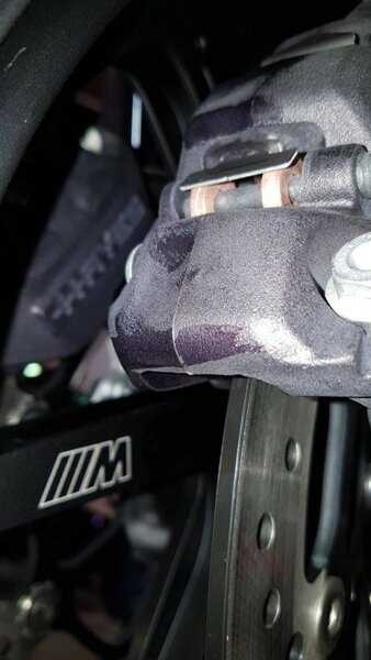

ich finde es schon seltsam, wie ein solches Problem von Einigen kleingeredet wird.
Auch Unterstellungen...mutwillig..weil über Nacht unter Druck...=> Nuhr!
Das Problem betrifft nicht nur GS, auch die neue XR siehe Messe Dresden
http://www.s1000-forum.de/download/file.php?id=12498&t=1
S1000RR und hier geht die Suppe schon auf Carbon und Reifen
https://uploads.tapatalk-cdn.com/20200118/3aa397d6ce0feb7f466d277f3eb56fde.jpg
https://uploads.tapatalk-cdn.com/20200117/65144b7a0eb4117e6d2e4da85c59fb62.jpg
https://uploads.tapatalk-cdn.com/20200119/63f711cf3b17675d27a269039bcbd8f6.jpg
BMW hat Mist gebaut...kommt vor...Ursache eher Spekulation..2 Lieferanten-Politik....?
Nachdem BMW es dem Händler untersagt hatte meine im März 2019 mit Brembos umzurüsten = Vertrag annuliert und keinen Ärger
Was aber aktuell (auf dem Rücken der Händler) von BMW veranstaltet wird ist grob geschäftsschädigend...und zwar für die Händlerschaft....den Konzern jucken doch nicht die 2% Ebit am Ergebnis
Jedoch sollten Nicht-Betroffene sich einfach zurückhalten und die Betroffenen, auch mit Leserbriefen an Zeitschriften auf diesen Missstand aufmerksam machen.
Seltsamer ist, die im März am Moped von Mädel getauschten Bremsen sind bis heute trocken..also muss der Fehler doch auffindbar und abstellbar sein.
