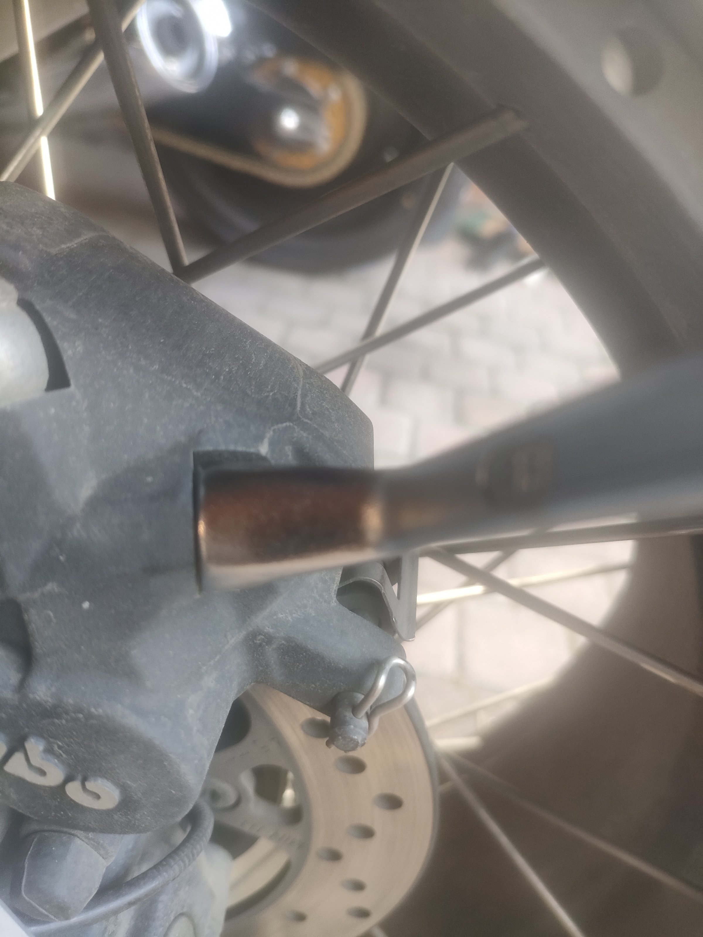

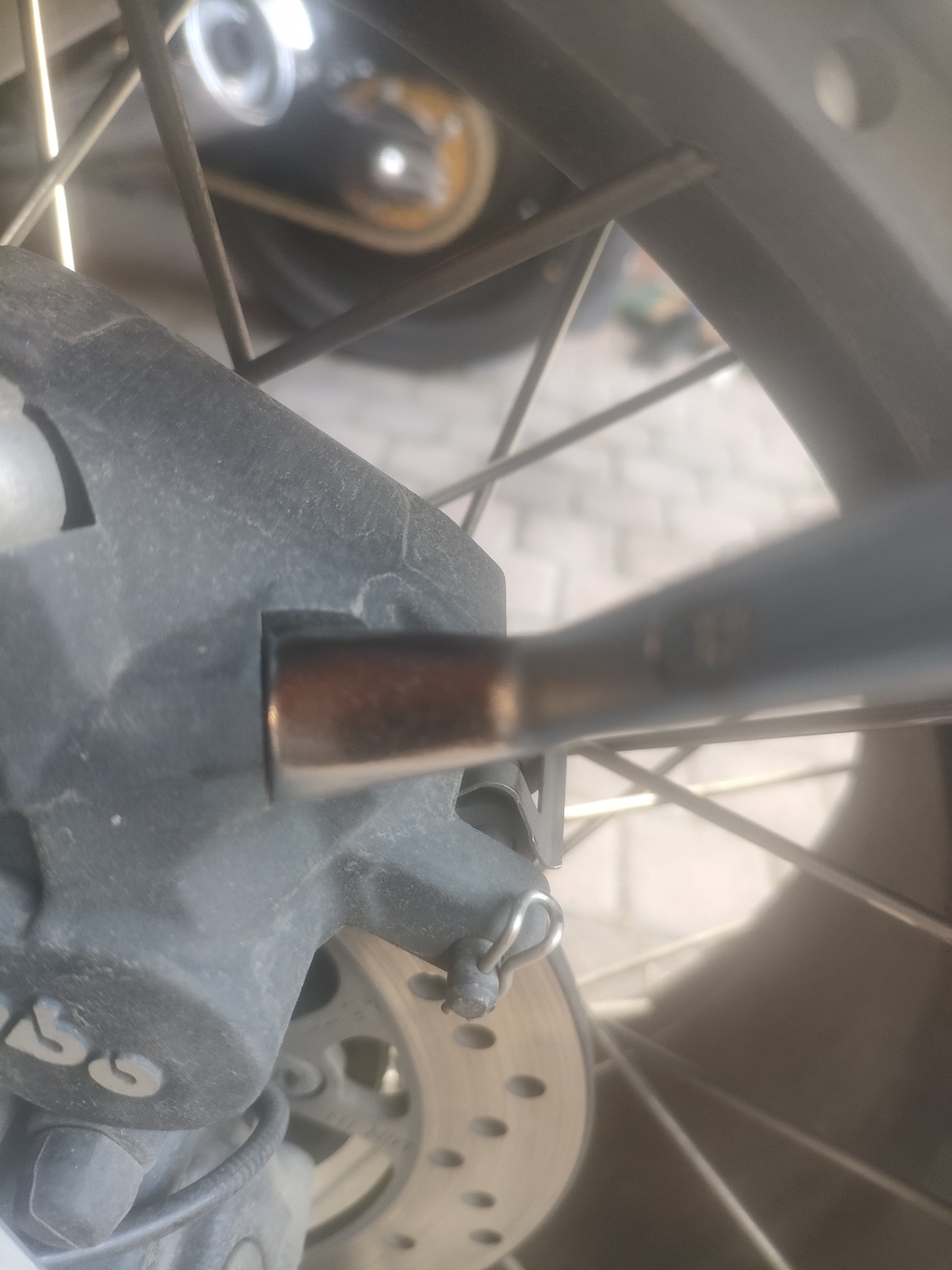

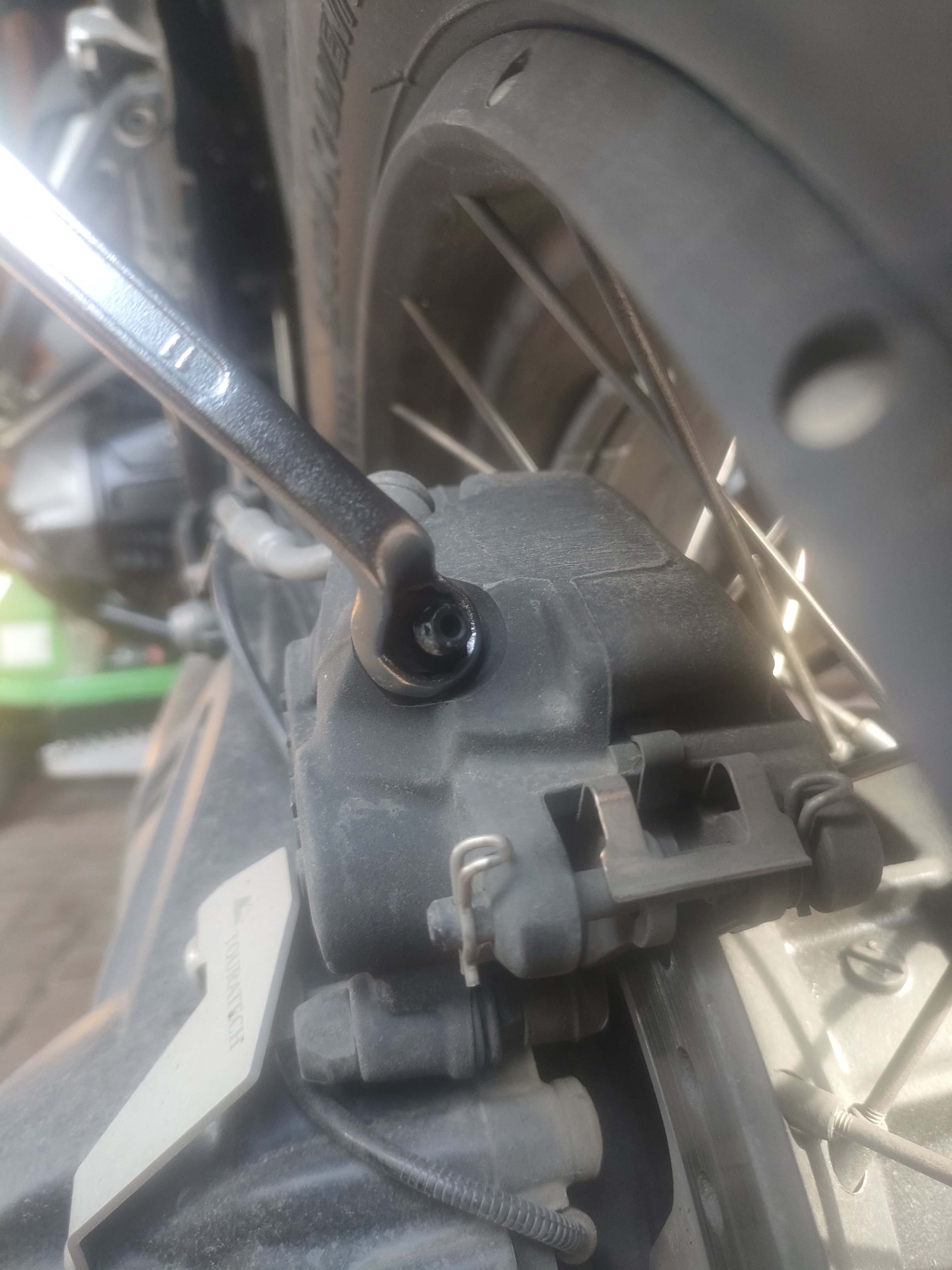

Wir haben heute Service bei einer r1250gs gemacht
Beim Bremsen entlüften ist mir dann aufgefallen das die Leitungsschlüssel die wir haben nicht wirklich gut auf die Entlüfternippel passen
Irgendwie finde ich da jetzt nichts wirklich gut passendes vorallem für hinten hat da wer nen tip für gut passendes Werkzeug (Vorne und Hinten)?
Ich möchte das ungern weiterhin mit einem maulschlüssel machen
Vorne Bmw Sattel hinten Brembo bj 21

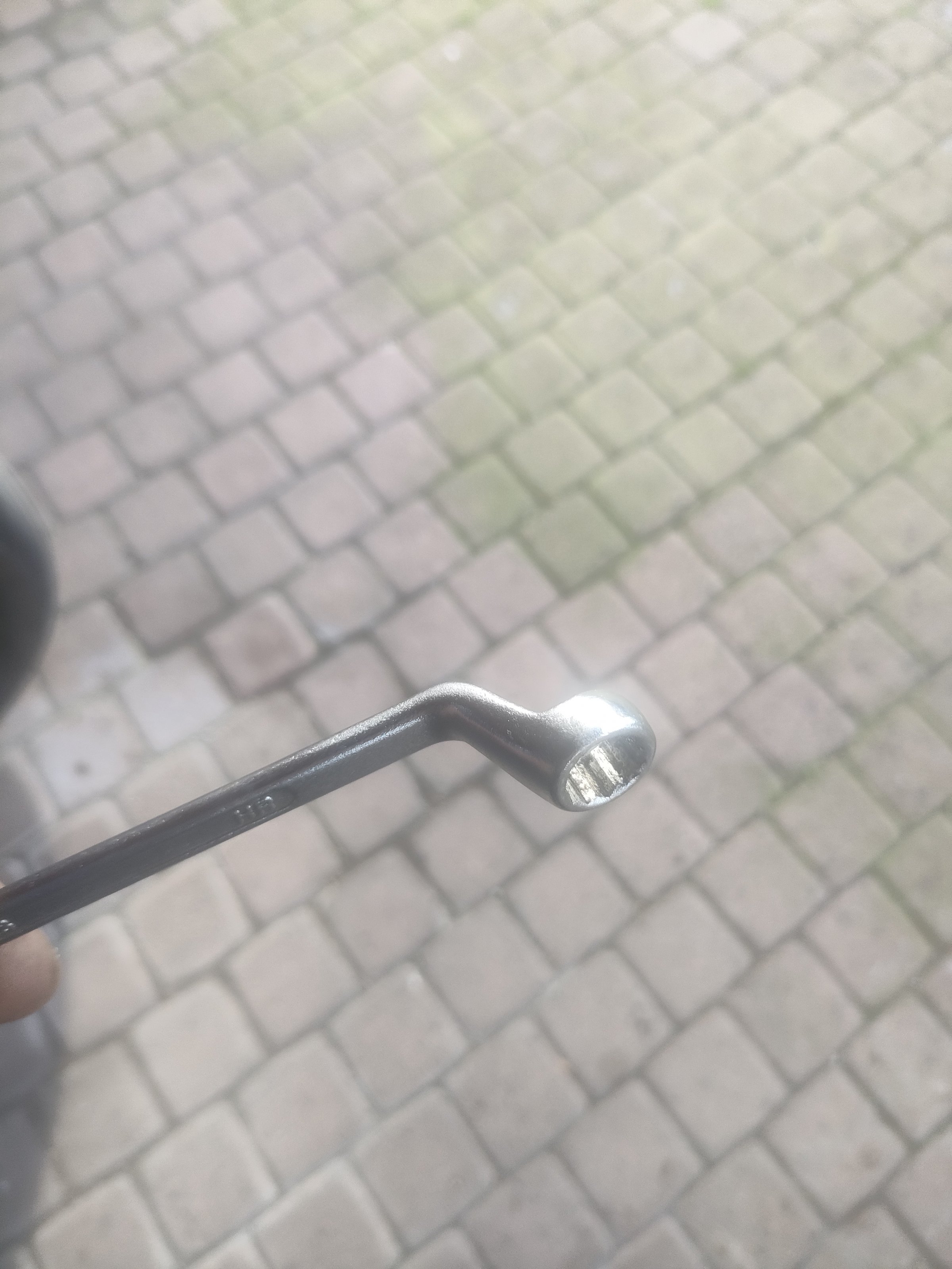

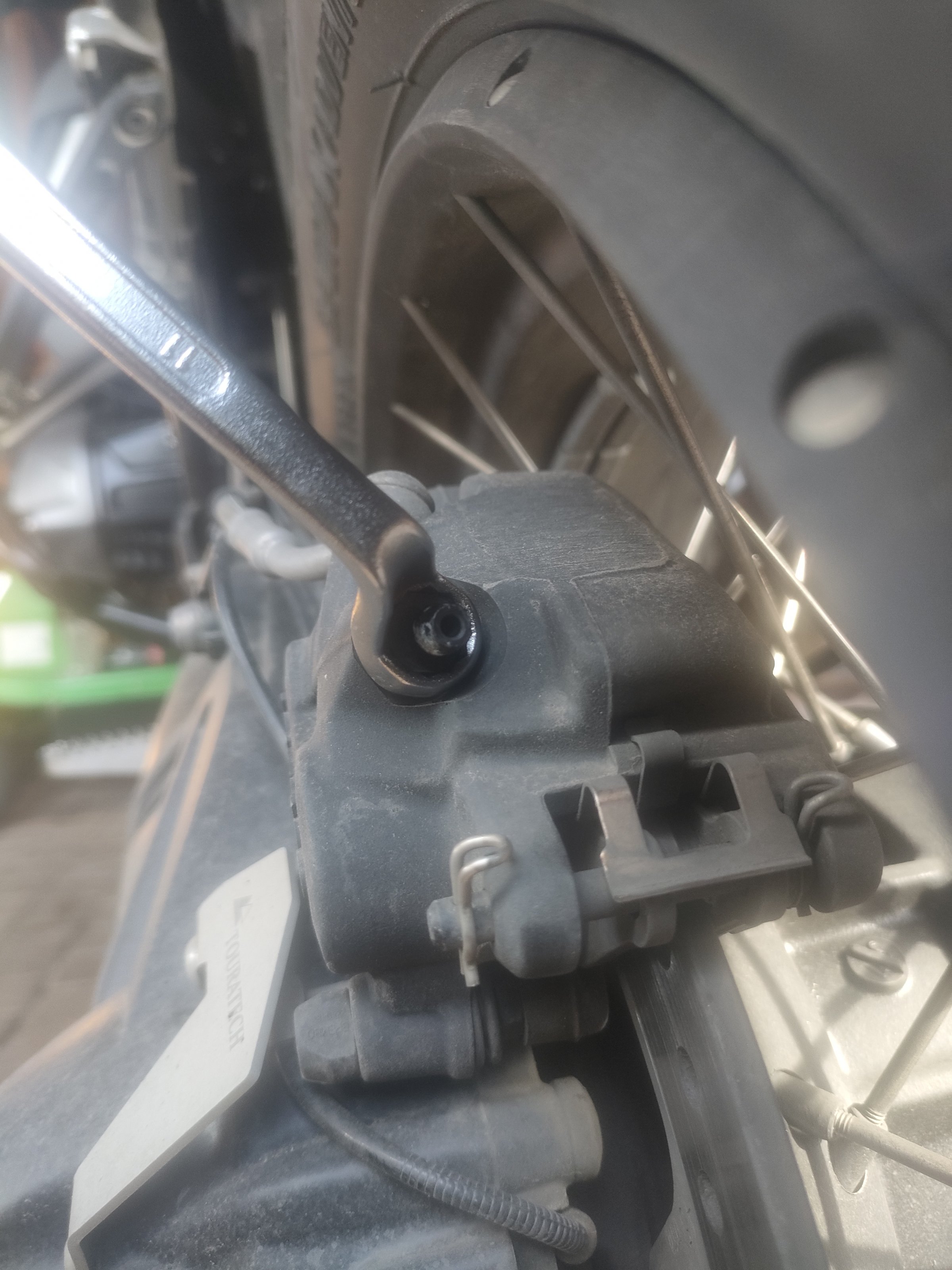

Also wie ich schrieb sitzen weder Ringschlüssel noch Leitungsschlüssel(Offene Ringschlüssel) wirklich gut (Ringschlüssel ist an einem nippel schon übergerutscht vorne) Leitungsschlüssel passen garnicht erst
gerade hinten passt nichts was ich habe vernünftig auf den Nippel nur ein an den außen flanken schmal geschliffener Maulschlüssel und das finde ich nicht sehr elegant
Daher die Frage was ihr genau für Werkzeug/Schlüssel selber benutzt! ansonsten muss ich mal bei BMW nachfragen ob es da speziell auf die komischen Bremsen abgestimmtes Werkzeug gibt

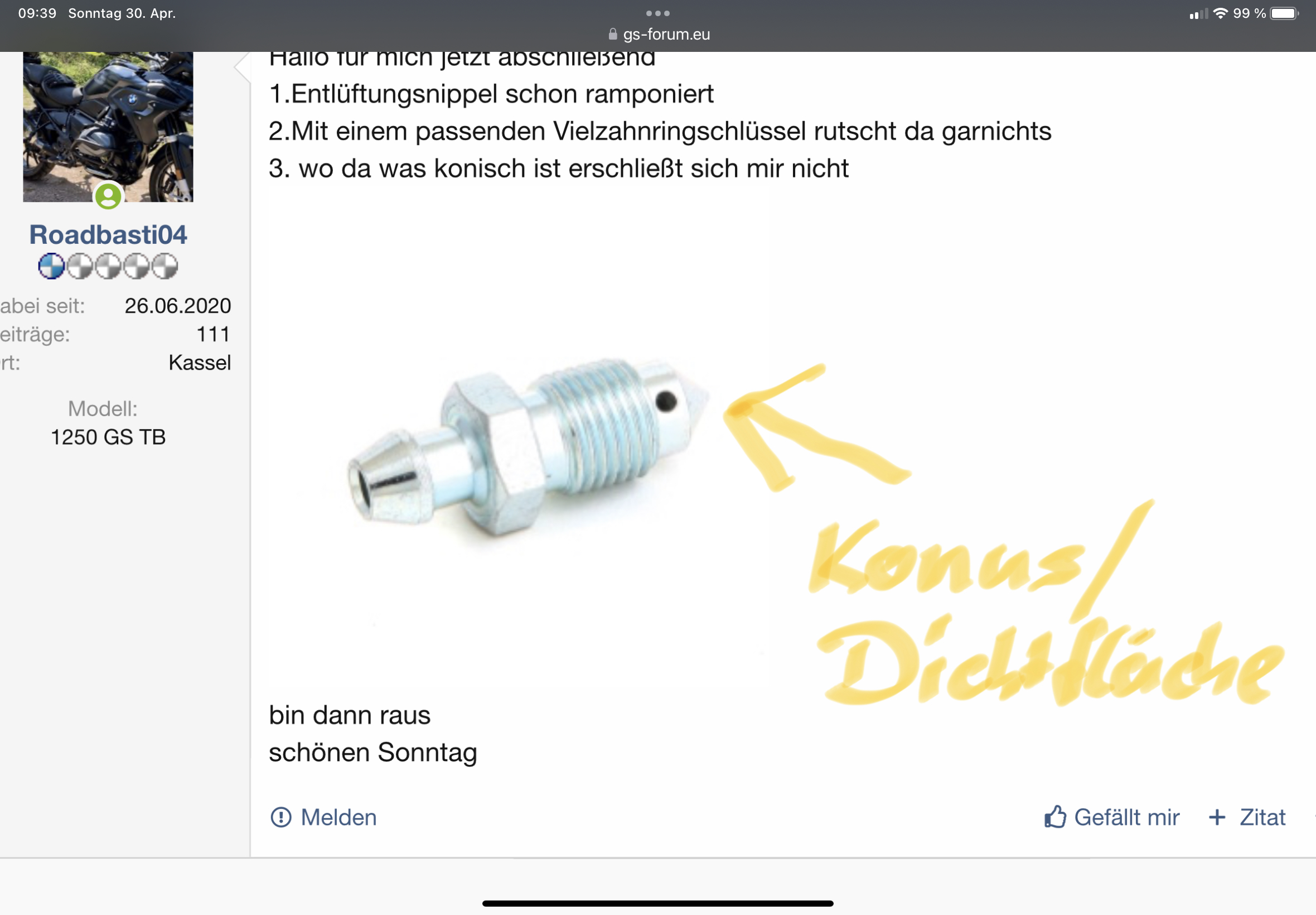

Ich nehme an meiner 1250 sowohl für die Hayes, als auch den Brembo Sattel einen flachen Ringschlüssel aus dem Modellbaubereich, zur Not schleif dir wie schon beschrieben einen normalen Ringschlüssel flach. Wenn hier was durchrutscht , dann taugt dein verwendeter offener Schlüssel nichts ( weil zu weich ), oder irgendein Held hat die Entlüfterschrauben viel zu fest angezogen - was langfristig auch gerne den Tod des Sattels bedeutet weil du dir den Sitz ( Konus ) oder das Gewinde versaust. Gerade hier macht das maximale Anzugsdrehmoment Sinn.

Hallo für mich jetzt abschließend
1.Entlüftungsnippel schon ramponiert
2.Mit einem passenden Vielzahnringschlüssel rutscht da garnichts
3. wo da was konisch ist erschließt sich mir nicht
bin dann raus

Danke für die tips von passendem Werkzeug
Ich werde morgen nochmal Bilder machen eventuell mach ich auch etwas falsch wenn alle sagen das geht so mit handelsüblichem werkzeug
