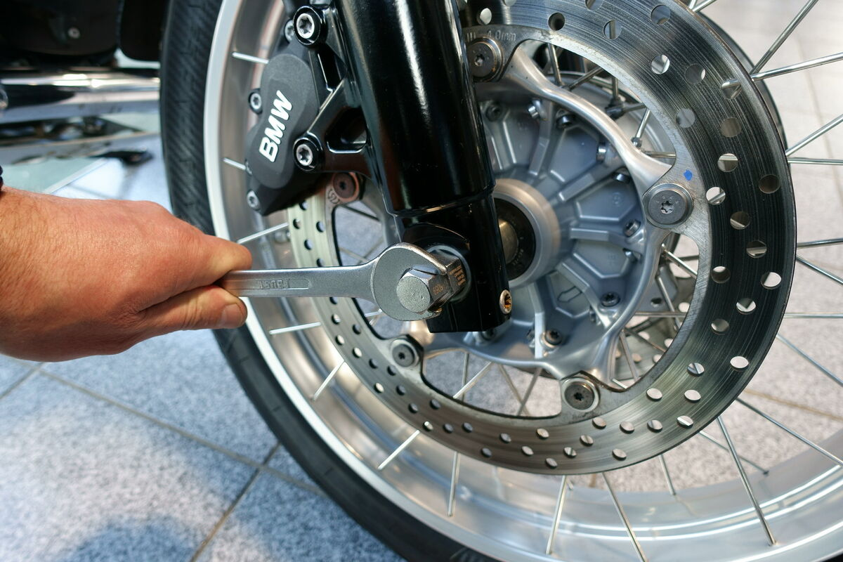

Torx bis 50 (Radbolzen) Zündspulen Abzieher, Kerzenschlüssel muss ein schlanker sein, Achsinbus
Mehr fällt mir gerade nicht ein sonst überwiegend Standard.

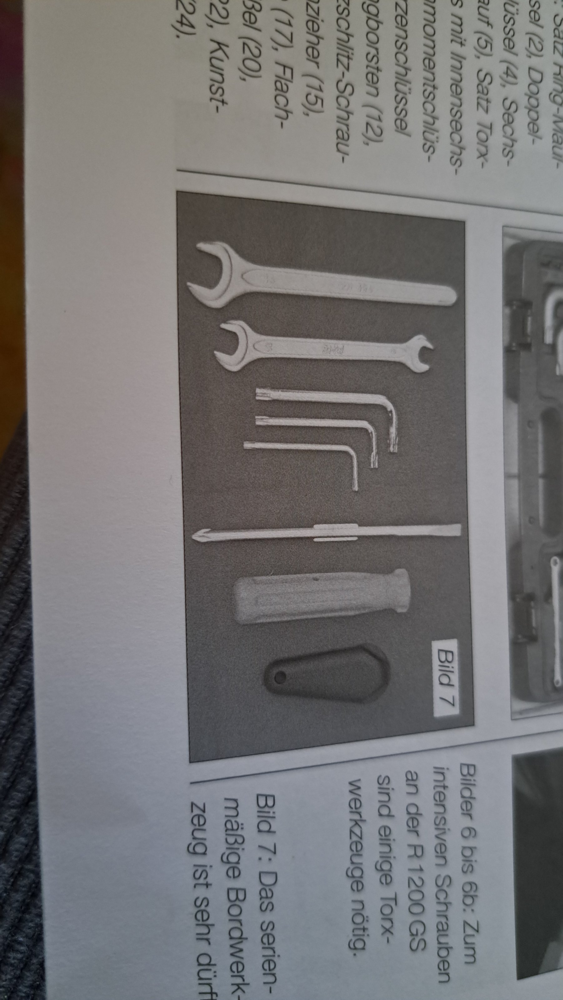

Alles was Du aufzählst befindet sich bereits im Bordwerkzeug.
Aber schön, dass wir darüber gesprochen haben.

bei der 1200R 2011 ist ein Plastik Zündspulenabzieher und ein Kleiner Torx Schraubendreher für die Lampe dabeigewesen

Also bei meiner 2010er war der Zuendspulenabzieher nicht dabei, dafuer so ein kleines Plastiktaeschen mit diversen Notwerkzeug von BMW. Hatte auch die uebliche Qualitaet von "umsonst mitgeliefert"

Dann hat der Vorbesitzer den weggeschmißen. Das ist aber nicht das Thema von BMW, die bei Vergleichstest immer sehr gut abschneiden.
