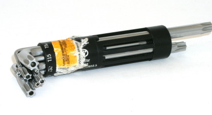

Hallo Wolfram,
für meine erste Tour habe ich mir was für €15,- aus dem Autozubehör geholt, ob man alle braucht, habe ich noch nicht nachgeschaut. Was da nicht dran ist, haben die anderen dabei.
Nur der T50 ist auf der einen Seite zu kurz, so daß man nicht richtig an die Schrauben vom Hinterrad kommt, das kurze Ende mit Rohr als Hebel wollte ich dem Schlüssel nicht zumuten und habe eine Nuss für die Ratsche bestellt.
Andre
