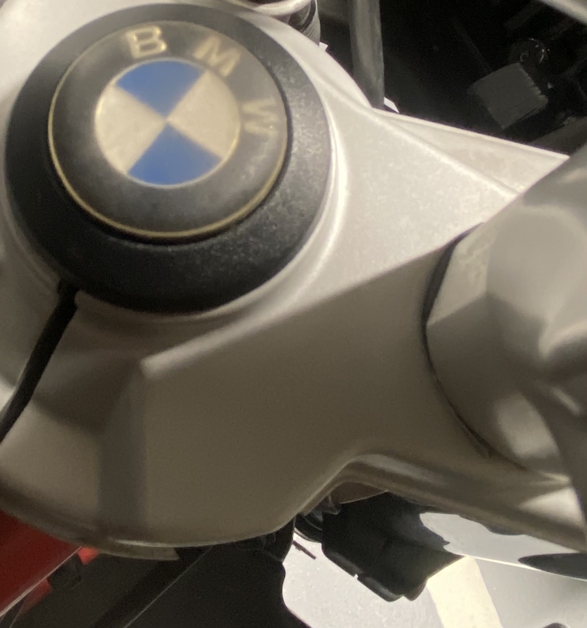

Hallo zusammen,
mir ist bei meiner 700er aufgefallen, dass das BMW-Zeichen in der Mitte vom Lenker mittlerweile recht matt aussieht – genauer gesagt die Abdeckung darüber.
Ich würde das gerne optisch wieder etwas aufwerten und bin daher auf der Suche nach Tipps zur Aufbereitung.
Hat jemand von euch damit schon Erfahrungen gemacht?
Gute Fahrt!
Ich kenne das Teil nicht aus eigener Anschauung, aber falls es sich dabei um die gesteckte / geklebte BMW Plakette handelt, würde ich diese durch ein Neuteil ersetzen. Siehe auch ETK: Gabelbrücke für BMW Motorrad F 700 GS 17 ab 2014 - BMW Motorrad
Wenn man die Abmessungen der Plakette kennt (Durchmesser), findet man nach entsprechender Suche eventuell auch preisgünstigere Varianten davon. Den Halsabschneidern bei eBay - davon gibt es etliche - sollte man das Geld nicht freiwillig in den Rachen werfen!

Das ist so gewollt und zeigt dir an, wann du deine Maschine erneuern sollst. 😀
Ich spekuliere mal über deine Anmeldung hier von 2024, das der Bock auch aus dem Jahr kommt?
Wenn, dann würde ich das einfach reklamieren, selbst wenn es älter ist.

Danke für eure Tipps!
Ich versuch’s mal mit Polieren – sonst bestell ich ein neues. Basteln macht einfach Spaß, danke für eure Hilfe!

Etwas Politur sollte den alten Glanz zurückbringen.
Ich schleife sowas ggf auch vorher nass mit 2000er Papier.
Danach Politur.
Entweder Displaypolitur oder einfach Lackpolitur.
Je nachdem was grade griffbereit ist.

vielleicht so wie beim Scheinwerfer mit Zahnpasta polieren... :)

Habe es mit Spiritus gereinigt, und mit Silikonöl poliert, glänzt wie neu.

Vielen Dank für die zahlreichen Beiträge und Erfahrungsberichte.
Ich habe das Emblem letztlich mit einem 1000er und danach nochmal mit einem 3000er nass geschliffen. Danach nochmal mit dem Polier Bohrmaschinen Aufsatz von Louis drüber und es sieht wie neu aus.
