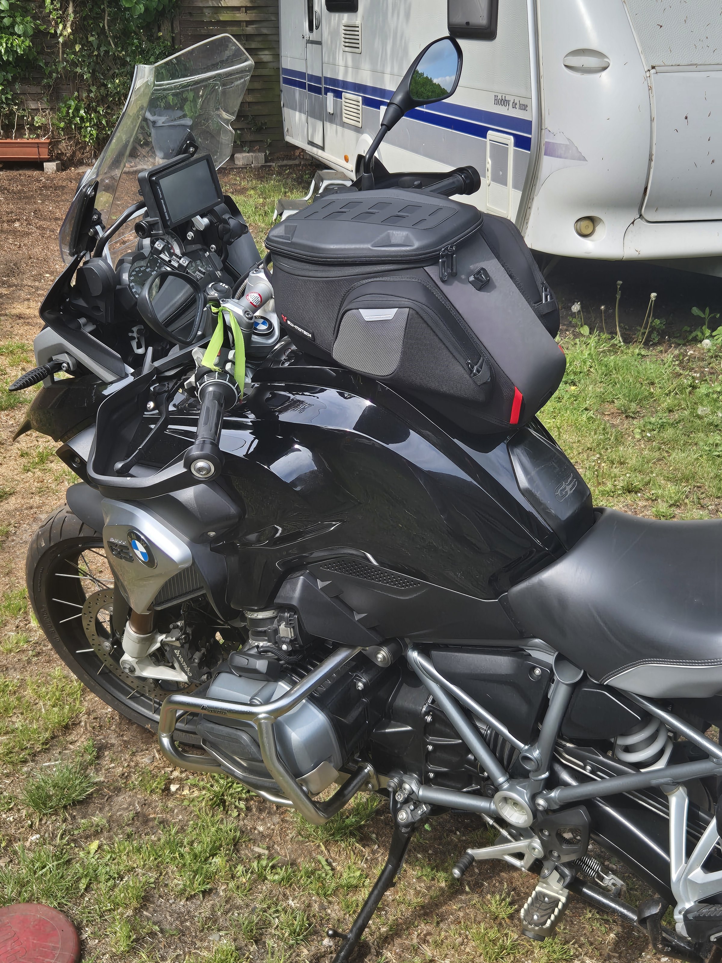

Bestimmt kam die Frage schon mal aber könnt ihr mir als absolutem GS Neuling eventuell sagen ob ich auf irgendwas achten muss wenn ich diesen Ring für die Halterung des Tankrucksack auf die 1200er Schrauben möchte? Tankdeckel? Eventuell verbaute Federn?
Ist ein 2016er LC mit Keyless Go!
Danke im Voraus!

Für gewöhnlich passt nur ein Satz Schrauben - nur mit Feingefühl anziehen.
Wenn du beim Test den Deckel nicht wieder aufbekommst, war es schief oder zu fest.
Im Gegensatz zu später hast du das Werkzeug ja noch griffbereit.
qtreiber
26.01.2005
21.972
Ostfriesland
Auf der Homepage von SW-Motech sind u. a. Anbauanleitungen zu finden. Die meisten Tankringe werden nur mit 2 Nm angezogen.
Etliche die sich hier beklagen dass der Tankdeckel nicht mehr leichtgängig öffnet/schließt, haben die Schrauben zu fest gedreht.

Dankeschön, ich hab für unsere Fahrräder extra nen Drehmomentschlüssel, da kann ich die 2 NM gut mit dosieren!

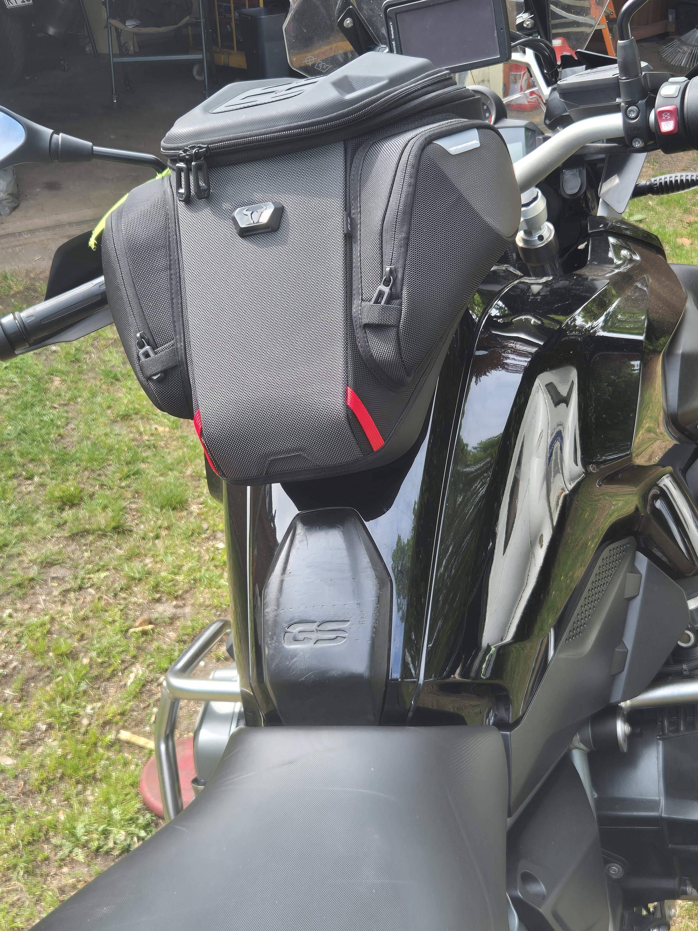

So kleines Update, danke für den Tip mit den 2NM, ich hab das Fing angebaut und der Tankdeckel funktioniert einwandfrei!
